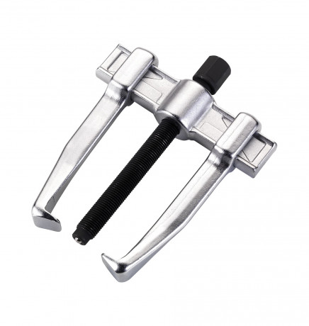

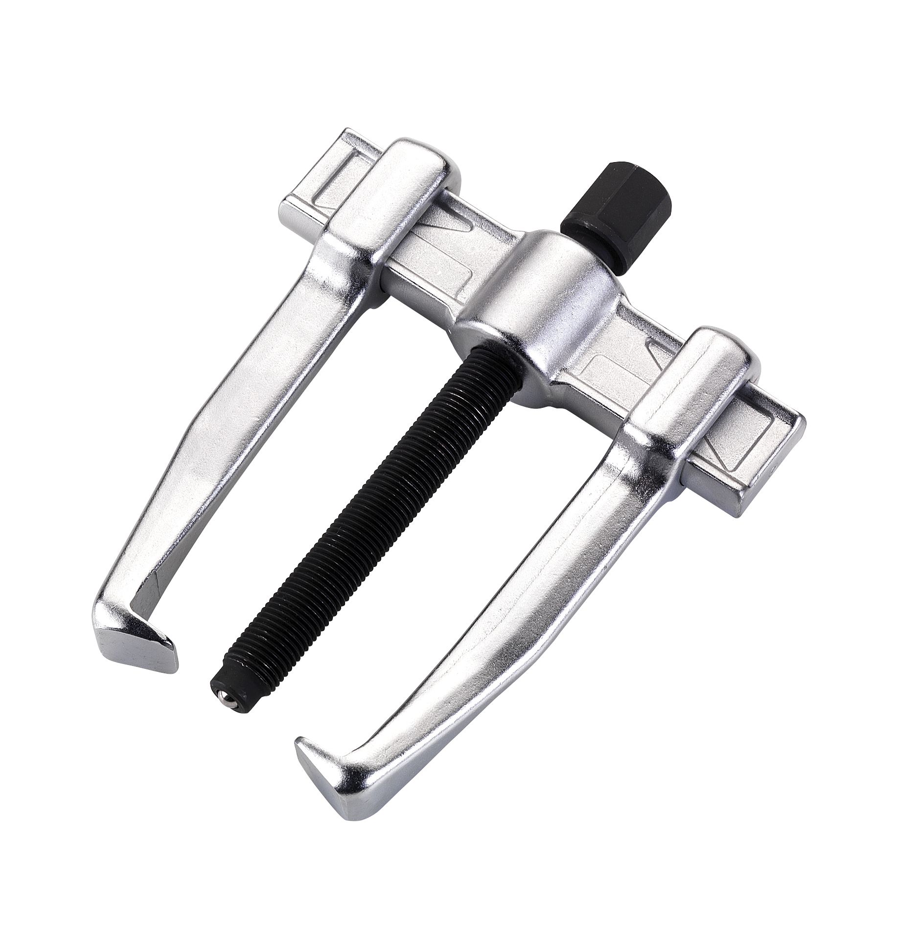

Con algo así te seria mas fácil, y si lo calientas ligeramente mejor, sacar la bocacha de la 97 es mas engorroso :birra^:

socavon escribió:Con algo así te seria mas fácil, y si lo calientas ligeramente mejor, sacar la bocacha de la 97 es mas engorroso :birra^:
Ok,este útil lo tiene un familiar que es mecánico y creo que es una forma adecuada para poder sacar dicha pieza y gracias por tu ayuda,calentare y echaré aflojalotodo y trataré de sacarmcon ese extractor y gracias socavón.
