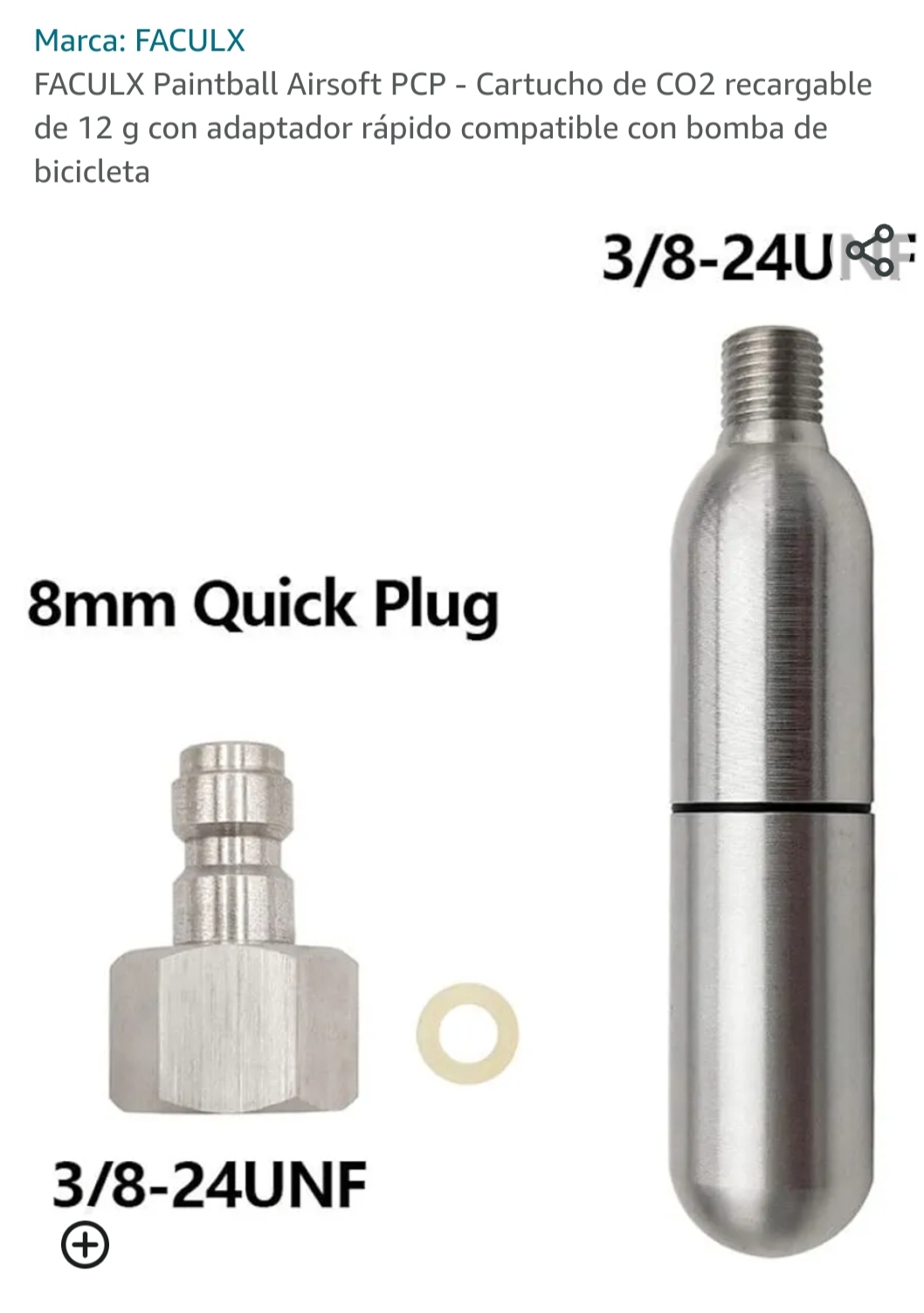

Tengo una pistola de botellines co2 feienwerkbau y estoy harto de comprar botellines.
Por ello buscaba otra cosa y me encontre con estos botellines de 12gr recargables.Como tengo una pcp y su bomba de llenado estoy pensando en probar estos botellines...
Funcionaria??
Pros,contras,lo aconsejais??
Gracias.

Hola
Pues no, no funciona. El CO2 es autoexpansivo, es decir, mientras tengas gas licuado dentro del recipiente tendrás siempre la misma presión en el disparo, en cambio el aire bajará la presión en cada disparo, por eso mismo se necesitan reguladores en los pcp.

Voy a intentarlo, el gas co2 cuando se comprime se licúa y este líquido cuando se ve liberado tiende a convertirse en gas expandiéndose a una velocidad casi constante, por lo que mientras tengas líquido en el depósito ( gas bajo presión) habrá una cantidad que se transformará en gas rápidamente cada vez que liberes un poco.
Esto no ocurre con el aire , mezcla de gases que no licúan bajo presión, por lo que a cada liberación pierdes presión.
En un depósito lo suficientemente grande y una válvula bien equilibrada puedes ir manteniendo cierta presión como en algunos pcp's no regulados , pero en un recipiente tan pequeño y con una presión de trabajo de 70 bar ( más o menos) como es la de co2 el cambio por aire no es viable. Esos recipientes recargables sirven pero sólo si los recargas con CO2

Los botellines de co2 se fabrican introduciendo una porcion de 12 gr de gas congelado, una "piedrita" de gas , que cuando se descongela se va transformando en gas hasta que ocupa todo el espacio que el envase le permite quedando así "comprimido" en ese espacio.
Han buscado la relación "espacio / peso " adecuado para que "lo licuado" sea mínimo en temperatura ambiente, si ponen más cantidad en ese mismo espacio quedaría más gas licuado y se podría notar el líquido dentro.
