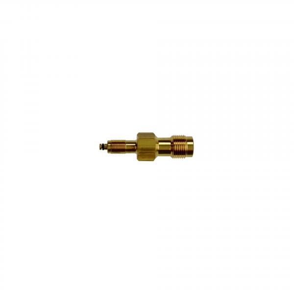

Recientemente he adquirido una Hammerli AR50 de ocasión, junto con el accesorio para cargar en botellas de gran capacidad.
El caso es que me compré un compresor para evitar tener que desplazarme hasta el campo de tiro para llenar las botellas, y cual es mi sorpresa cuando veo que no encuentro ningún adaptador para poder utilizar la pieza que uso para las botella grandes. El compresor es uno pequeño con tubo con una rosa 10x1 y el adaptador que venia con la carabina es este , busco algún apaño que , me lleve desde el 5/8 gas del accesorio original a un 10x1 hembra para el compresor.
Alguien se ha visto en esa situación? Ideas/lugares para comprar esos adaptadores? (en ferreterías "normales" no tienen).

cualquier armería que trabaje con el distribuidor Arcea (el 99,99%) te lo puede pedir (creo que incluso puedes pedirlo directamente a arcea):
Catalogo digital arcea, pagina 52, ref.bo124 "adaptador din300" (sirve para los racores macho din200 y din300), depende de la conexión en el latiguillo de tu compresor, seguramente llevara un conector foster hembra, si quieres conservarlo para poder cambiar rápidamente a conectores de otras carabinas, necesitaras también la ref.bo120 "conector rápido macho" y la ref.bo106 "junta sellado" o la ref.bo108 "junta acetal de sellado" (son diferentes pero en este caso cualquiera de las dos juntas debería servirte)
el catalogo lo tienes aquí:
https://www.arcea.es/arceacatalogo/catalogo_arcea.pdf
Por cierto, si tu compresor lleva rosca M10x1 tienes la cosa mas rara del mundo, casi con toda seguridad lo que tu compresor llevara es 1/8 BSP (también conocido como 1/8 gas), que es el estándar en neumática y se parece mucho al m10x1 pero no es exactamente igual.
