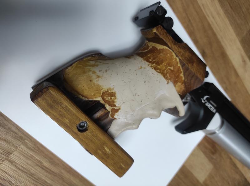

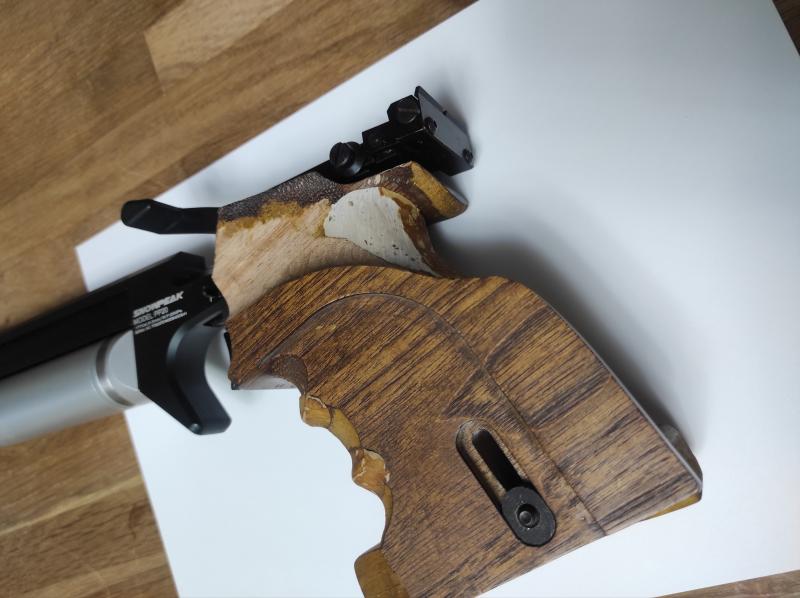

También tuve problemas con la empuñadura, tengo la mano súper grande y como comentáis la talla de la empuñadura que viene de fábrica es la M.
He ido añadiendo resina de madera para irla acoplando a mi mano, he lijado con la dremel los salientes interdigitales y he añadido pasta para hacer unos nuevos.
El canal del dedo pulgar lo he agrandado para orientar el dedo hacia el gatillo.
Y la pieza inferior también la he confeccionado nueva.

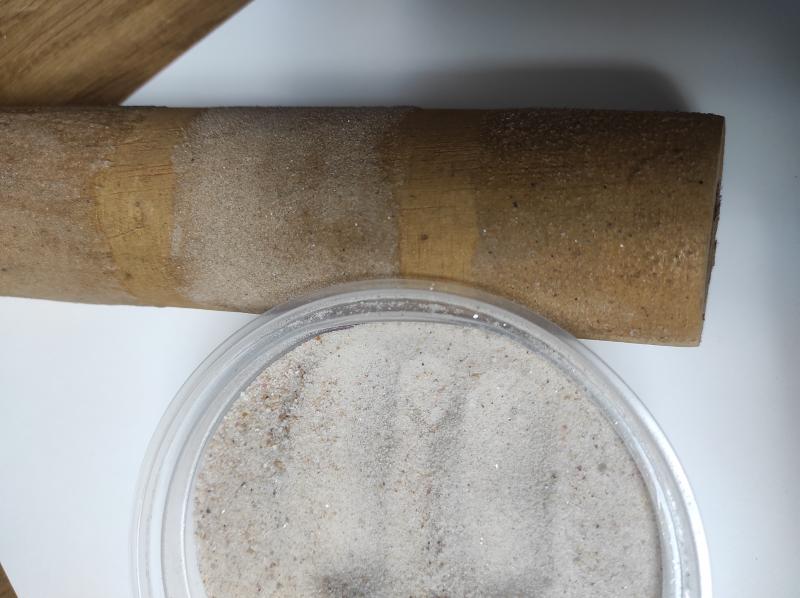

compré un tinte color nogal pero no lo coge la pasta que he añadido, cuando la termine seguramente compre un bote de spray y se lo dé.
Posiblemnte le de una terminación de arena de sílice muy fina desde el dedo índice hacia abajo (algunas pistolas tienen una terminación en esta zona en resinas o agujereadas para mejor agarre).
He realizado una prueba y me gusta el tacto.

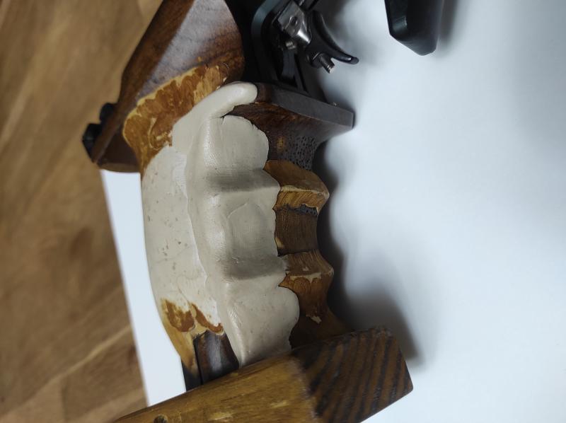

En mi caso los salientes interdigitales hacen que me queden los dedos corazón y anular muy apretados.
Supongo que los rebajaré y al aplicar la pasta de madera para la palma la extenderé más al frente e intentaré que se adapten los dedos mejor.
Ya veremos, porque será mi primera vez y no tengo claro lo de quitar de los salientes.
Pero hacerlo, hay que hacerlo si o si.
