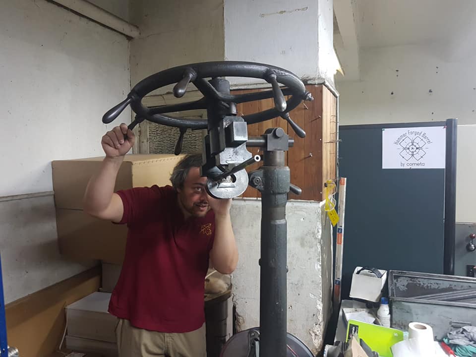

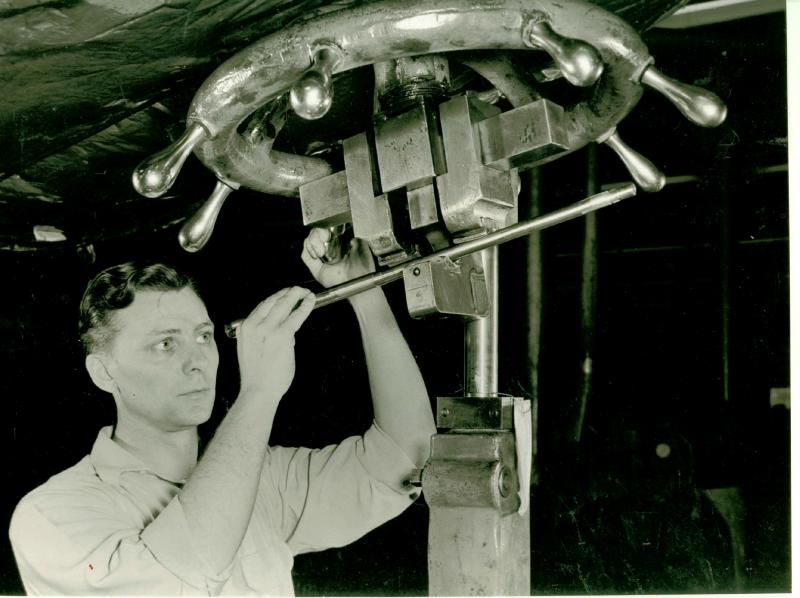

No te creas, un cañón puede estar ligeramente torcido, sobre todo por cerrarse el arma sola, y casi que ni notarse.....
Es mas, los cañones buenos de verdad, son enderezados a ojo, y a mano, en una prensa especifica por un profesional experto en ello en la fabrica, porque siempre salen todos ligeramente torcidos, antes de ser montados en el arma.
Las fotos, hay mas de 80 años de diferencia de una a otra, una es de Anschutz, la de blanco y negro, y otra de Cometa, y el sistema, y la maquina de enderezar cañones, es la misma, la técnica, no ha cambiado....
