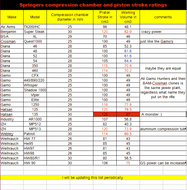

Re: carabinas de muelle , potencia y centimetros cubicos
Una tabla oficiosa con datos muy interesantes
Interesante esa tabla. De cilindradas. Ojalá hubiese alguna marca más

Una tabla de cubicajes que tengo con mas modelos

A mas cubicaje en la cámara de potencia se necesita mayor longitud de cañón para aprovechar al máximo el empuje del aire.
