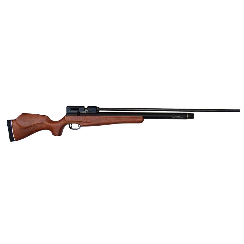

Me acabo de registrar y presentar en la sección correspondiende :) y bueno tengo una pregunta que puede parecer algo recurrente pero es que hay tanta variedad y tantas opiniones que estoy perdido ajajaj
Desde pequeño ya me apasionaba el tiro aunque de manera lúdica y amateur, por lo que he tenido las tipicas carabinas gamo de toda la vida, ahora tengo una whisper con mira de 4x12 y bueno para 30-40 metros y tirar a las latas me va bien pero quería dar el paso a las pcp.
Me gusta el tema de calcular la caida del balin según la distancia y ahora con lo que tengo pues tengo la mira ajustada a 10 metro y a medida que voy aumentando distancia calculo a ojo la caida.
Bueno no me enrollo mas, para latear a 100 metros aproximadamente contando que valoro la precisión y potencia y contando un presupuesto de 1000€ solo para la carabina (accesorios aparte) que me recomendais? Me da igual el sistema de carga, si con cargador o cerrojo o palanca, capacidad del deposito y autonomia, solo me interesa precisión y buena agrupación a esos 100m
Siento que pueda ser algo repetitivo el tema pero repasando hilos y mensajes veo tantas opiniones que estoy bastante perdido.
Muchas gracias
PD: Después la mira pues una HAWKE VANTAGE 4-12X40 ? creo que está bien, no?
PD2: Otra cosa, creo que para que no suba mucho el gasto y pueda meter mas pasta en el "arma" tenia pensado pillar una bomba manual (estoy fuerte y voy al gym jajajaja) , la siguiente pregunta es si con un compresor de hinchar las ruedas de las gasolineras puedo rellenarla, ya debajo de donde trabajo hay una y bueno no me cuesta nada meter una recarga ahí mismo aunque tenga la manual en casa.
Como veis estoy bastante pez en el tema :(

Hola, gracias por hacerme sonreír los compresores de las gasolineras suelen cargar hasta 8 bar y los Pcp casi la mayoria empiezan a funcionar por encima de los 100 bar llegando algunos hasta los 300 bar
Elegir Pcp no esta fácil por la cantidad de opciones, no tengo ninguno de lobo, tienen buena prensa los fabrican en Palamós y mantenimiento y piezas llegado el caso están ahí que es de agradecer, un saludo.
La Avenger es tentadora por precio y las agrupaciones que están haciendo en youtube, tira bien balines y slug, el mantenimiento en caso de avería no se que tal, lo de cargar con bomba no lo veo, puesto en mesa botella enchufada, con bomba te pones a tirar aunque te de 60 o 80 tiros no te das ni cuenta, las primeras veces que lo pillas con ganas vale luego ya es otra historia.
Si quieres fiabilidad weihrauch s 100 a veces salen oportunidades de compañeros, para agrupar de los 70,80m a los 100 creo que tendras problemas parecidos con la mayoría a los julios legales.
En calibre 22 hay mucha variedad de balines y slug de diferentes pesos donde elegir.

Buenas tardes. Yo iría a por una Air Venturi Avenger en 5,5. La tienes en plástico por menos de 600 y en madera por poco más de 700. Yo tuve una y van muy bien, creo que es una opción estupenda para iniciarse. En internet hay multitud de videos, con diferentes nombres para la misma carabina.
Para el llenado botella o compresor, las bombas manuales yo las usaría solo para depósitos muy muy pequeños, si no es una locura.
Ya nos contarás qué has decidido finalmente!!

Antes de gastar un solo € te recomiendo que te informes bien de como funciona un pcp, en el foro tienes info de sobra, pero agrupaciones a 100m verás bien pocas.
YouTube: (trojanairguns) por ej...
:birra^:

Pueees hasta 1000 euros yo miraría lobo airguns en mercado nacional, snow peak por qué son bastante baratas y tienen relativamente buena calidad y luego ya extranjeras de cierto renombre Air arms y weichrauch. Agrupaciones a 100 m en Youtube hay vídeos a porron pero ojo en España poquitos videos si acaso Trojan airguns aunque hace casi un año que no sube nada y luego está Álex ajenjo y otro que se llama Juancar creo. Aunque les sigo desconozco si sus agrupaciónes son a potencia legal. Otra cosa yo tengo ese visor en 3-9x40 y a 50m ya me tapa la retícula el centro, no sé cómo irá el 4-12 a 100m.

Air Arms s500 (800€), Element Helix (400€) y un compresor John heng (250€) mas botella de 3 litros a 300 bares (280€). Esto es un buen equipo para 100 metros y más sin volvernos locos a gastar.
Así a bote pronto, alternativas hay muchísimas, pero esto que te digo es un equipo super solido y fiable, y la Air Arms es de lo más preciso y duradero que puedes encontrar por un precio más que razonable.

100% de acuerdo con asustaviejas.
La Air Arms s500 es de lo mejor. Sin flipadas.
Buena madera, preciosa, sencilla, fiable, y tremendamente precisa.
Hay muchas de 1500€ que no tienen ni la mitad de calidad...pero el doble de marketing.

asustaviejas escribió:Air Arms s500 (800€), Element Helix (400€) y un compresor John heng (250€) mas botella de 3 litros a 300 bares (280€). Esto es un buen equipo para 100 metros y más sin volvernos locos a gastar.
Yo por ejemplo, para empezar optaría por otro visor, me da que son como las carabinas fx mucho marketing pero luego ni chicha ni limonáh, quizá un vector optics marksman te vaya igual de bien para latear y son más baratos. Y la botella yo en mi caso ni la compraría ya que cuando tiro no llego a 100 tiros entonces con llevar la carabina llena de casa me vale y si acaso una bomba manual para extender la autonomía si el depósito es pequeño, yo la pillé en alliexpress así que mínimo te ahorrarías 240-250€ de la botella y el visor si lo pillas en black friday como yo en alliexpress te puedes ahorrar mínimo 50€.

D460 escribió:Hola, gracias por hacerme sonreír los compresores de las gasolineras suelen cargar hasta 8 bar y los Pcp casi la mayoria empiezan a funcionar por encima de los 100 bar llegando algunos hasta los 300 bar
Elegir Pcp no esta fácil por la cantidad de opciones, no tengo ninguno de lobo, tienen buena prensa los fabrican en Palamos y mantenimiento y piezas llegado el caso están ahí que es de agradecer, un saludo.
ajam ... llevo unas semanas leyendo y bueno no sabia lo de las gasolineras , gracias jejeej
La recomendacion de las lobo voy a echar un ojo a ver igual que la air venturi recomendada por @Raudelam :)
@Mate88 he estado leyendo como digo y viendo vidrios pues no se pensaba que no era tan complicado agrupar a 100m que dependia bastante de la pcp, y trojan he visto videos incluso con la lobo recomendada
https://youtu.be/WIa4fBoQXvk
y precisamente agrupa a 100m de puta madre pues me habia guiado con este vidrio mismo, o hay "trampa"? la tiene a 24j, no?
@Glock50gi conozco la ley por eso estaba mirando de subir presupuesto para mejorar prestaciones y precisión , no sé
@Orolopo , la toro te gusta? es de las candidatas que tenia en mente
Hace unas semanas solicité consejo en una tienda (no se si se puede poner aquí o se considera spam, no lo pongo por si acaso) y como tenia menos presupuesto pues les pedí consejo sobre los 600€ de carabina y visor y me aconsejaron
CARABINA GAMO COYOTE BLACK WHISPER PCP
mas el visor
HAWKE VANTAGE 4-12X40 AO
pero ahora he ahorrado un poco y he podido subir el presupuesto que tenia miedo de que con esta me decepcionase la experiencia de los 100m que los tengo metidos entre ceja y ceja jajaja, para menos tiro con la de muelle y me entretengo.
Entonces miro la toro de lobo y la air arms s510 que era la otra que tenia medio mirada?

Que yo sepa los air arms vienen de fabrica a 16 julios y para el uso que el le quiere dar lo dudo.
Yo te recomiendo un aea Challenger en calibre 30 con cañón de 32' , solo es guiarlo en licencia es E para no tener problemas.
Pero es algo que te comprarás y no te arrepentiras por 600€ yo no lo tengo pero un amigo si, con puntas de 80 greins sale a 1.150 fps una barbaridad para ese calibre.
Hice la comparación con mi 22 lr y ese pcp da lo sullo asta los 300 metros.
Aunque sea un pcp si usas una punta lo que estás disparando realmente es una bala y tiene muchísima más precisos que cualquier balín a partir de los 100 metro.
Y los 80 greins alluda bastante contra el viento

Pues a mí me parece que un element helix es de lo mejorcito que se puede comprar calidad precio. Una óptica bastante decente, comparada con un Bushnell elite 4200 de un amigo están a la par, pero las torretas de inox del element son una pasada. No he tenido vector optics en mis manos, pero en las gamas de acceso creo que no tienen torretas de inox con zero stop, y eso es recomendable para larga distancia...
El equipo que le recomiendo al compañero es por ser fiable, y muy duradero dentro de lo económico. Yo por ejemplo necesito botella porque gasto mucho aire y plomos cada vez que salgo, antes con la bomba era un infierno...

Nada de eso.
Yo tuve tres y tengo una, y traen una ruedecita para regular la potencia, y poniendola por la mitad, ya te da los 24j.
Tambien te digo que con la pequeña, la s400 de cerrojo en 4.5 y 16-17j, hice algunos de mis mejores grupos a 100m. Sin viento. Solo superados por la daystate mk4, carabina que casi la cuatriplica en precio, y casi estoy por apostar, que por el magnifico gatillo de la daystate, de otro mundo.
Además la daystate era regulada, electronica, 24 julios y utilizaba los jsb heavy en 4.5.
La s400 era con jsb exact.
Y por cierto, el balin de la s400 a 16j y a 100m todavìa le hace a una lata lo mismito que una gamo compact a bocajarro...

Cabrones me liais mas jajajajajaj , bueno no he reducido las candidatas en función a vuestras recomendaciones :)
Bueno pues la duda de momento es entre la Toro de Lobo, una air arms (s400, s410, s500 o s510?) o una WEIHRAUCH (hw 100 o 110?)
En 4.5 o 5.5?

Lo del compresor me ha recordado a cusndo yo tenía el coche de radio control, todo el mundo me decía q si era gasolina sin plomo, jajajajaja (refiriéndose a la de los coches normales)
Si, ese visor te vale perfectamente, de hecho yo lo tengo ese mismo en una cometa fénix 400 y hasta ahora va aguantando, y se ve de escándalo. Con el tema de la carabina obviamente 5.5 si o si. Q pasa? Pues q para q un 5.5 llegue y sobre todo con precisión a 100 m tiene q estar subidita de agostos, con lo q eso conlleva. (Ahora mismo estoy pensando q tr puedo recomendar por debajo de 1000€ y q merezca la pena)
Mira, no me ando con tonterías, ahorra 200€ q una vez métidos en 1000 no es nada…. Y píllate una fx wildcat o una crown (la sintética) las laminadas se te suben a 1700. Eske por debajo de 1000€ si no me ekivoco todo o casi todo lo q hay es chino, y q kieres q tr diga? Q por 200€ mas tienes una wildcat q va DE ESCÁNDALO. Te podría decir algún bullpup y tal, pero eske yo lo q conozco y q cumpla lo q tu kieres…. Está por encima de los 1000€.
