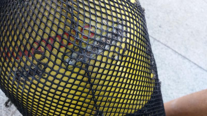

Mensajepor ferdelrio » 11 Oct 2022 18:15

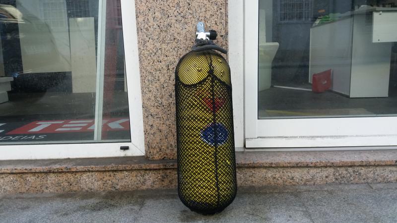

Hola amigos, me han regalado una botella de buceo para mi PCP; tengo que tener algún tipo de precaución?, ¿están timbradaa?, ¿tendría que retimbrarla?, ¿tengo que registrar la?, gracias a todos

Quítale la red, y mira los grabados que tiene. En cada retimbrado, graban la botella, y dan un certificado en papel firmado por el ingeniero de la empresa de recarga. Se debe retimbrar cada 3 años.

Hola Paisano.
Como dice nuestro Paisano, sácale la red a la botella, y cómprale un culote para que se aguante de pie sin caerse.
Mírale los grabados que tiene; ahí en ese rectángulo pintado de color gris; y comprueba la última vez que fue retimbrada la botella. Si tiene más de 3 años la última revisión no te la cargarán sin pasar antes la revisión/retimbrado.
He visto en un mensaje tuyo de donde eres (la pegatina azul de la botella te delata :) ). Y por eso te comento que lo mejor que puedes hacer con ella es llevarla a revisar a Extintores Senco (están en Beiramar, al lado de la gasolinera de Cepsa). Te la retimbran y te la entregan cargada, con su certificado, que debes guardar por si te la pide la GC mientras la transportas en el coche.

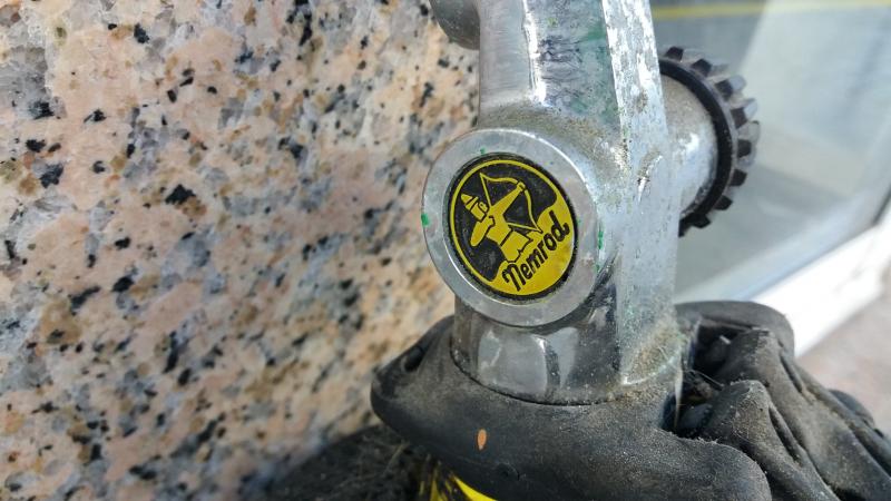

Hola Álvaro, de nuevo, gracias a ti y al foro. En efecto, era cliente de Alfaya Náutica y después de Safermar, me alegro que hayas reconocido la pegatina. Me pasaré por la empresa de extintores. Un abrazo.

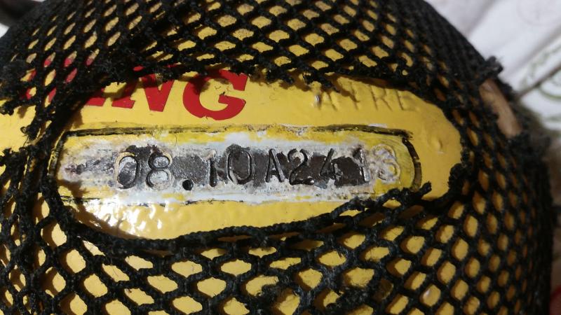

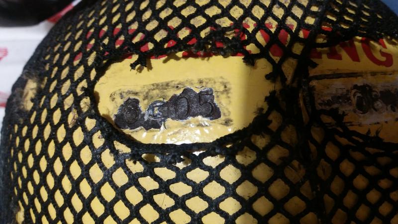

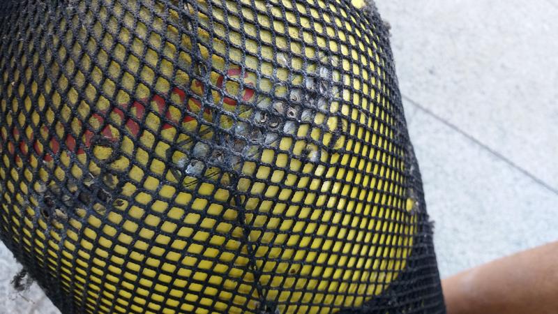

Hoy me dió tiempo a cortar un poco la red, para intentar ver el grabado del timbre, también me imagino que a la llave le tendrán que quitar ese Allen para poder rosca el adaptador de la botella PCP. Mañana intentaré ir al mantenimiento, gracias de nuevo.

Con esa Allen, se usaban al principio estaciones de carga, llamadas "de estribo", que hace años han quedado en desuso, por la mas moderna DIN 200/300 de rosca gas 5/8, que enrosca ya directamente ya en la botella. Ese tornillo Allen debería salir con facilidad.

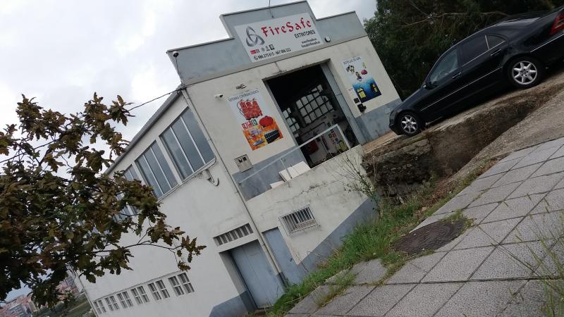

Al final la he llevado a Firesafe (Vigo) porque han mostrado más interés que en Senco. Le harán una primera inspección visual para valorarla y proceder a la revisión. Ya os contaré si es positiva o negativa y los plazos de valided. Muchas gracias a todos por vuestra ayuda.

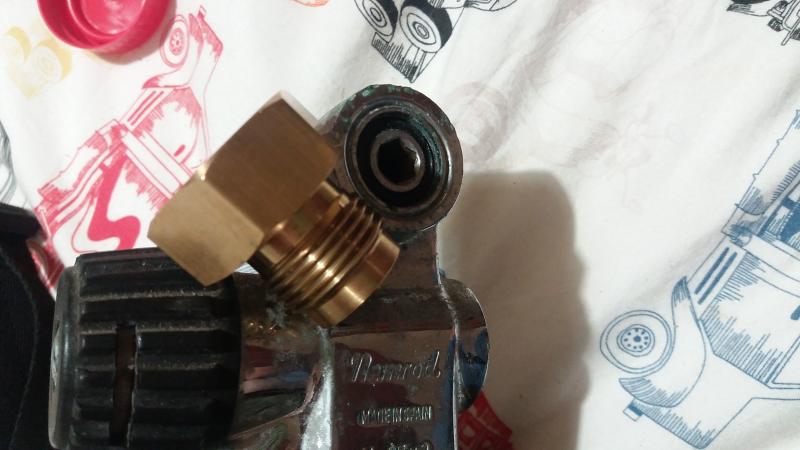

ferdelrio escribió:Hoy me dió tiempo a cortar un poco la red, para intentar ver el grabado del timbre, también me imagino que a la llave le tendrán que quitar ese Allen para poder rosca el adaptador de la botella PCP. Mañana intentaré ir al mantenimiento, gracias de nuevo.
Yo buceaba en los 80 con ese conector y regulador bitraquea.
Ese conector se llama INT (ahora) y el que tu necesitas, más moderno, es el DIN como te comenta manolosolo.
Lo más facil para 200bar es un conversor de INT a DIN así todo el equipo de PCP que encuentres te servirá.
https://www.amazon.es/s?k=adaptador+int ... tkbevqk3_b
Digo 200 bar porque los INT es lo que aguantan (creo que sobre 250) si quieres irte a 300bar tienes que cambiar el grifo de la botella a DIN.
Es roscado y tampoco son carísimos.
Lo de cambiar el grifo, como es tema de presión, lo mejor es que te lo haga un profesional.

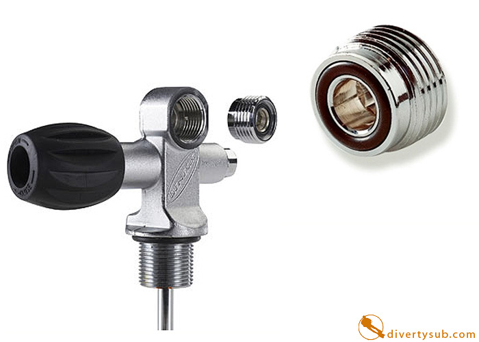

no hace falta ningun adaptador, el inserto central de esa griferia va a rosca y sacandolo con una llave hallen del 10 se convierde en una griferia din 200

MamasBoy escribió:no hace falta ningun adaptador, el inserto central de esa griferia va a rosca y sacandolo con una llave hallen del 10 se convierde en una griferia din 200
En mi caso, que las tengo por si vuelvo a bucear, el cambiar el grifo no es una opción porque no me serviría para los reguladores.
Ademas el grifo es más caro que el adaptador, pero si solo lo vas a usar para PCP y no le vas a dar salida - vender - para buceo nunca si que puedes cambiar el grifo a uno solo para PCP con manómetro.

no lo estas entendiendo, no cambias nada, La griferia que tiene el amigo realmente es una din200 con adaptador a INT, en el agujero central de la salida de aire tiene para meter un hallen, el INT se puede desmontar y montar segun necesites un Din200 o un INT, pero la griferia es siempre la misma.
Esto es lo que sacas de dentro:

Más o menos

MamasBoy escribió:no lo estas entendiendo, no cambias nada, La griferia que tiene el amigo realmente es una din200 con adaptador a INT, en el agujero central de la salida de aire tiene para meter un hallen, el INT se puede desmontar y montar segun necesites un Din200 o un INT, pero la griferia es siempre la misma.
Efectivamente. Solo hay que desenroscar el núcleo (comúnmente llamado "dado" aunque yo lo llamo "donut", porque los dados son cuadrados y los donuts redondos), y ya se puede montar una 1a etapa DIN.
Con el núcleo atornillado en su sitio como está actualmente, es utilizable con regulador INT (tambén llamado estribo).
Es decir, tienes una grifería compatible con los 2 tipos: DIN o INT (núcleo puesto para INT, núcleo desenrroscado para DIN).

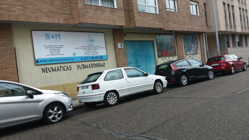

Esto es lo que queda de lo que era SaferMar
