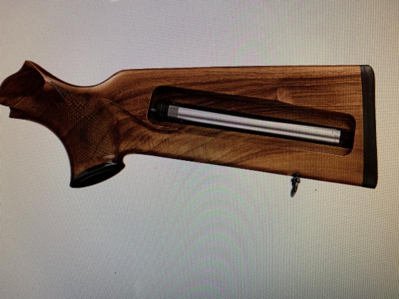

Hola, en una carabina de resorte, realmente no te sirve para nada, te hará el mismo efecto que si le pones un cilindro de plomo del mismo peso.
Si te reduce el retroceso, será por el aumento de peso ya que para que haga el efecto por el cual fue diseñado, es necesario que esté instalado en un arma de fuego de cierta potencia.
He tenido uno instalado en un rifle del calibre 300 Ultra Magnum, y sí que hace estupendamente su trabajo.
Se me ocurrió instalar uno en una carabina HW77 y para ello la subí hasta los 20 julios y ya te digo nada en absoluto la mejora fue simplemente por peso, por lo tanto lo quité y aproveche el agujero que le había hecho para ponerle un cilindro de plomo.
Además es un aparato que no es nada barato, si mal no recuerdo podía rondar los 300 euros.
Es el mismo modelo que instalan en los rifles Blaser.
Se trata de un cilindro medio relleno de bolas de tungsteno, con un peso de 435 gramos, 17 centímetros de largo por 2 de diámetro.
Es exactamente el modelo de la foto.
