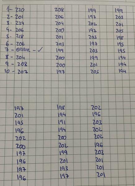

Buenas tardes compañeros!! Retomo el asunto… Ayer recibí el cronógrafo que me he pillado y esta tarde he hecho una tirada de 70 disparos muy rápidos con el. Voy a intentar subir la foto para que veáis los datos… Yo creo que el “problema”, como soléis decir, va a ser el indio!! Todos han sido realizados con H&N FTT de 5,53 y conforme salían de la caja… ¿Están esas variaciones dentro de la normalidad? Un saludo

Mensajepor yoyyomismo » 21 Oct 2022 07:37
Hola. Si existe una tendencia a ir perdiendo velocidad con los disparos. Tambien habria que saber si despues de cada sesion de tiro engrasas la camara o el cañon ya que eso puede producir aue por efecto dieseling los primeros dizparos vayan mas fuerte, hasta aue se consuma el lubricante

Mensajepor ACC2022 » 21 Oct 2022 08:59
yoyyomismo escribió:Hola. Si existe una tendencia a ir perdiendo velocidad con los disparos. Tambien habria que saber si despues de cada sesion de tiro engrasas la camara o el cañon ya que eso puede producir aue por efecto dieseling los primeros dizparos vayan mas fuerte, hasta aue se consuma el lubricante
Buenos días!! Os indico que no, nunca he engrasado la cámara ni tampoco el cañon en todo el tiempo que la tengo. Si puede ser que estuviese un poco engrasado pero porque los últimos disparos que había hecho antes de la prueba fueron con unos balines gamo que viene muy “resbaladizos”, pero nada mas.
