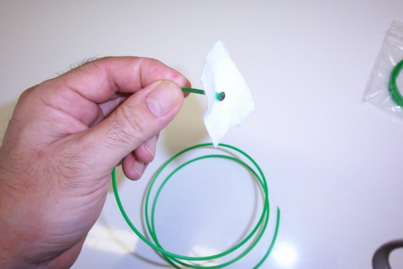

Otra cosa que me dejé antes por falta de tiempo: la mira siempre con monturas monopieza de un mínimo de calidad y usando el pin stop. Si no empiezan a bailotear
También: que las carabinas nuevas tardan un tiempo en eliminar el exceso de grasa que les ponen de fábrica en el resorte. Algunas veces se puede ir algo de esa grasa delante del sello y se inflama como pasa con los motores diesel, dando velocidades mayores que la media. Dieseling, que se va yendo con el uso
Alguno de los tiros que se van pueden ser por culpa de eso
limpia el cañón si aún no lo has hecho, que seguro que tendrá grasa. Un trocito de tela de 2x2 con unas gotitas de aceite y un cordel de desbrozadora, pasas unos cuantos desde la recámara hasta la boca y verás lo que sale. Luego eso si, pásalos secos hasta que salgan limpios de todo

Sisco1968 escribió:Otra cosa que me dejé antes por falta de tiempo: la mira siempre con monturas monopieza de un mínimo de calidad y usando el pin stop. Si no empiezan a bailotear

Vamos por partes, si, la mira lleva montura monobase y pinstop, moverse no se mueve, está bien sujeta. Segun el datashet, es una mira comparible con aire comprimido, pero a saber.
La carabina si es nueva, no tiene ni 250 tiros, por lo que no le había limpiado el cañon aun. Ayer lo hice y salio bastante mierda. Pegue tres tiros a un tablon a 10cm para eliminar excesos y hizo unas marcas negras a los lados como de aceite quemado, todo negro.

El olor se va solo con el uso, no hace falta desmontar nada porque cualquier rebaba que se hayan dejado sin rematar te puede rajar el sello si no tienes experiencia. Solo ten paciencia, incluso no te extrañe que un día haga una detonación, porque es algo que suele pasar con algunas
A mía incluso a veces luego he notado un poco de olor después de mucho tiempo guardada o si hacia calor
lo de la diana...con otra que tengo como cambie un poco de posición, de fuerza o apoyo se me abrían los tiros. Hasta que no le encontré el truco me volví loco...la mayor parte de las veces, por querer hacerlo perfecto el 4º o 5º se iban, luego me di cuenta que me ponía tenso, la cosa es que la carabina esté sujeta (obvio) pero de manera mínima para que pueda moverse SIEMPRE IGUAL.Esta es una técnica que me ha funcionado con algunas y con otras no.. Esto es más o menos el agarre artillero que menciona 4444
Hay un blog muy interesante, solo que está en inglés, a ver si encuentro el artículo donde lo explica mucho mejor que yo
Con las pautas que ya tienes, más repasar alguna cosilla, cambiar de balines y practicar yo creo que mejorar claramente sí y como consejo, no te obsesiones, que es peor, relajado y atento
