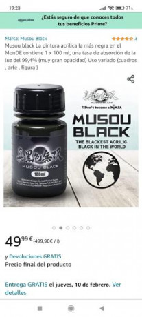

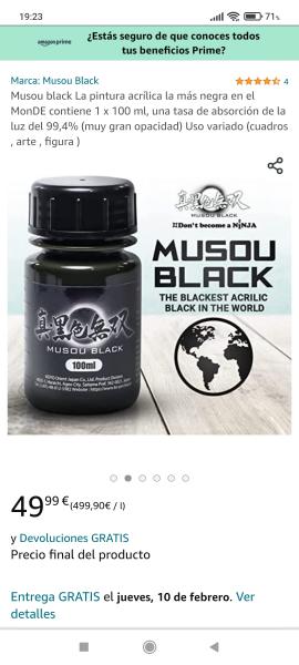

Musou black,dicen que es muuuu negro

Jodo , 100ml. ,50€ = 1L 500€
Muuuuy caro . :shock:

Ostras Pdrin, si que tiene que se buena....... :shock:
