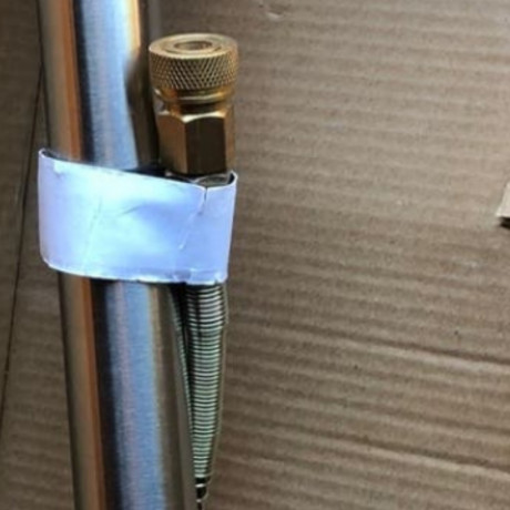

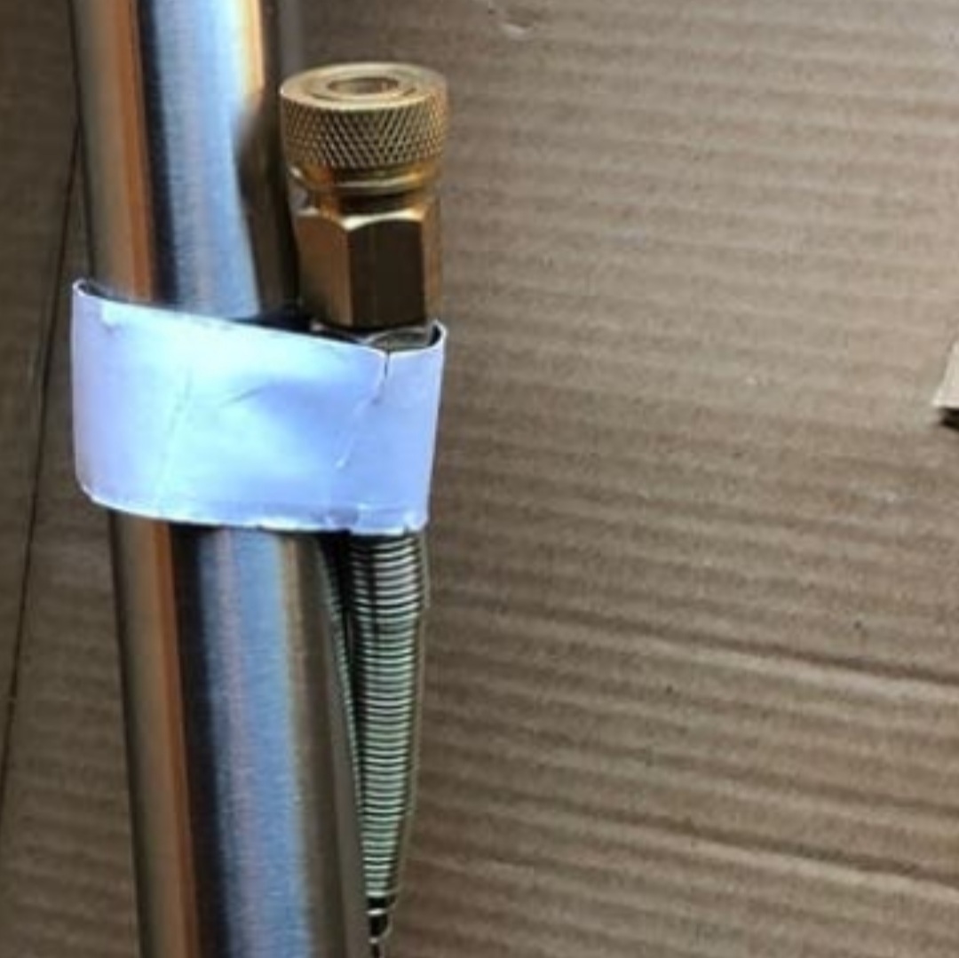

Buenas tardes a todos compañeros, queria saber que tengo que poner aqui para poder cargar una pistola, teniendo la conexión para foster para carabina, creo que necesito din 300 para las pistolas. Alguien me puede ayudar y ponerme un enlace donde comprar dicho adaptador. Dejo foto de la conexion que tengo.

Si, tengo pistolas y se eso, pero mi pregunta es que adaptador me hace falta para conectarlo a una bomba manual como esa que pongo en la foto.

Pero, es pistola de tiro olímpico, la que trae conexión directa a la botella de aire, o es con pin de carga???
Sea como sea, necesitas un conector Foster macho, con rosca hembra 1/8 BSP, y ahí enroscas el pin de carga.
Sí es de tiro olímpico, necesitas también un adaptador din 300 hembra, a 1/8 BSP macho.....

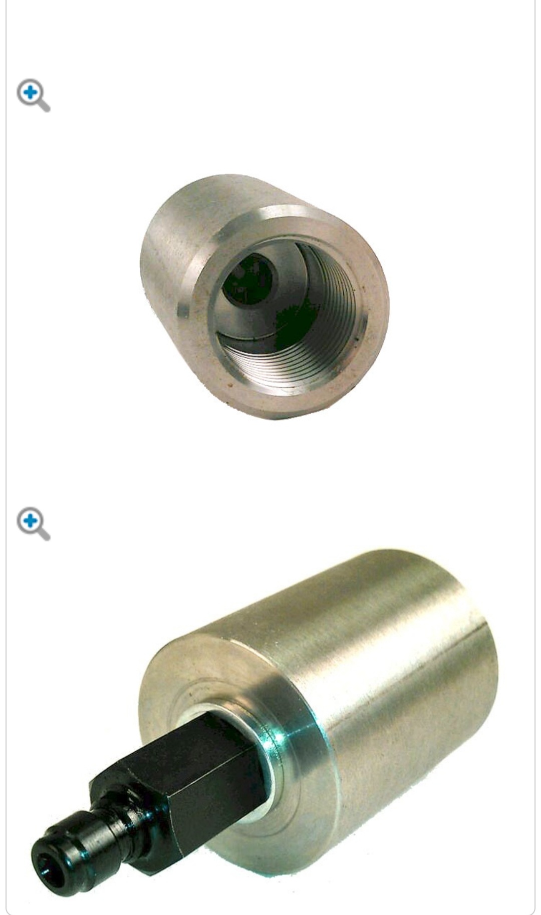

Si, de tiro olímpico decia, por ejemplo para una lp10.
Entonces segun veo, no habria un foster macho a din 300?

Creo que necesito esto, alguien sabria donde encontrarlo?
