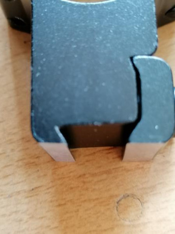

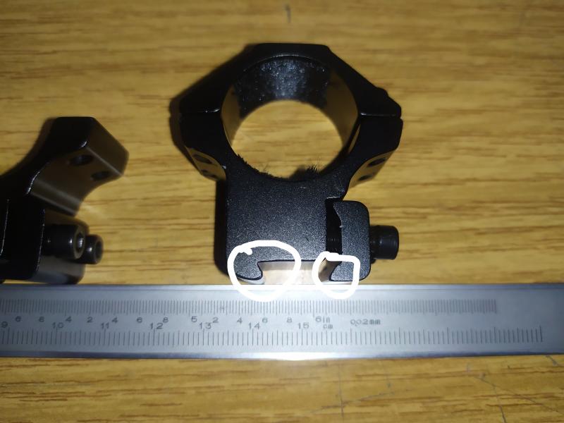

Tenía estas monturas Vector que en su día compré con un visor de la misma marca, nunca las usé, este finde se las he querido poner a una Weihrauch HW50 y no encajan en el rail o yo creo que no encajan..., os paso una foto para que me digáis si consideráis que están bien

En tus monturas se ve que las grapas que sujetan al carril tienen dos diferentes lados. Prueba a darle la vuelta. Se sacan los tornillos y se pone la pieza al revés

Es una carabina de 7.5 julios, por eso pensé que estas monturas simples no darían problemas

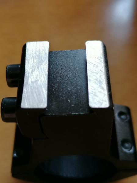

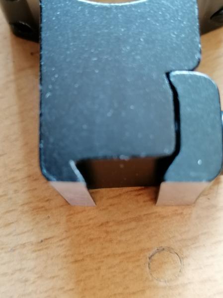

A la pieza móvil no se le puede dar la vuelta, los tornillos no están centrados, pero igualmente la parte superior tampoco tiene mucho filo, pero es la parte fija que está completamente redondeada, en mi hw50 es que no muerde nada de nada, no he querido apretar a lo bestia por miedo a cargarme el carril...

Yo creo que ni dando vuelta vas conseguir ponerlas, la garra el redonda y además están pintadas agarran peor, las anodizas son mejores, tienen los bordes mas netos.
Si las trabajas un poco las puedes poner, pero así lo dudo, yo tengo la 50, y mismo a 15j van bien depende de como las instales.

Tienes el problema que te comenta Manolo.
La uña fija no está plana, sino que es redondeada; por lo que no te agarra/asienta bien.
En un caso mio, solucioné lijandola; aprietas totalmente la uña movil y la pasas repetidamente sobre una lija de 200, colocada plana sobre una mesa; si mojas la lija con agua mejor. Después con una lija más fija, la terminas.
Verás como va quedando mas plana y podrás ajustarla.

Gracias por las respuestas, está claro que están defectuosas, vaya control de calidad, en principio tienen garantía así que a contactar con el vendedor
