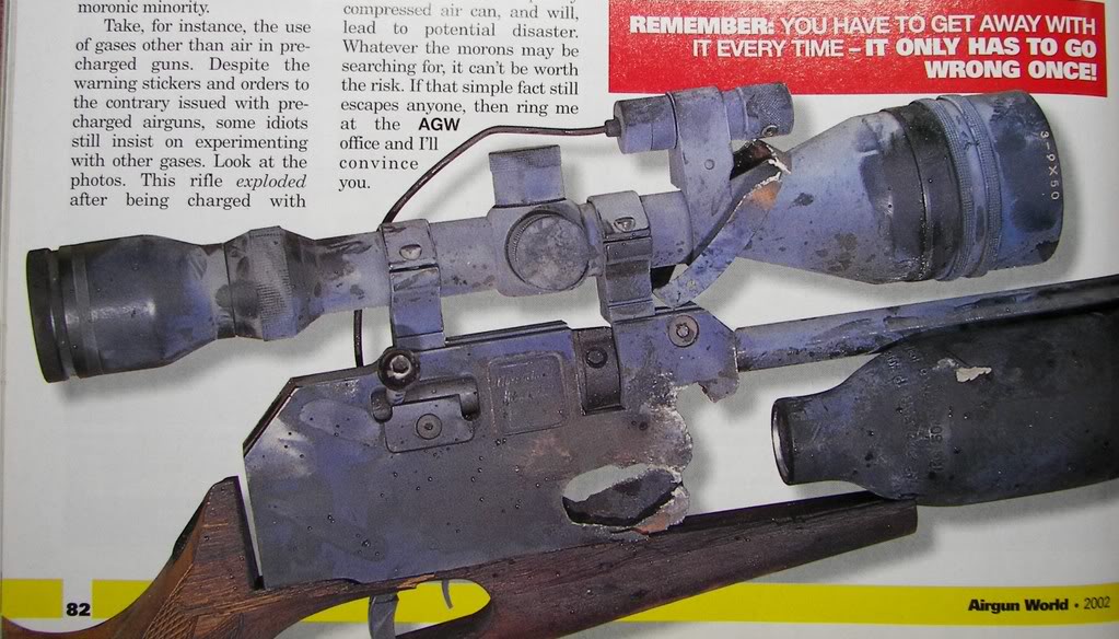

Peor en un pcp, en que la presión de aire es de unos 200 Kg/cm2, y a mas de uno, se le ocurrió en un desmontaje embadurnar bien de grasa derivada del petróleo su carabina, o peor aun, cargarla con oxigeno puro.

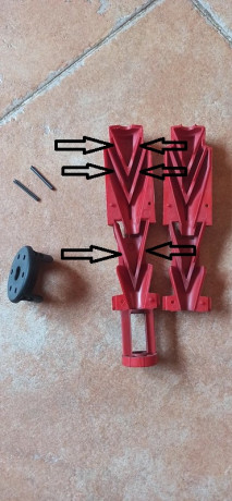

La gamo no tiene conos, es un trozo de plástico que tuve que desmontar porque se me quedo atrapado un trozo de bayeta cuando limpiaba por primera vez el cañón, ya de paso probé a disparar sin el y ahí es cuando te das cuenta del ruido que quita, por lo menos en esta carabina.

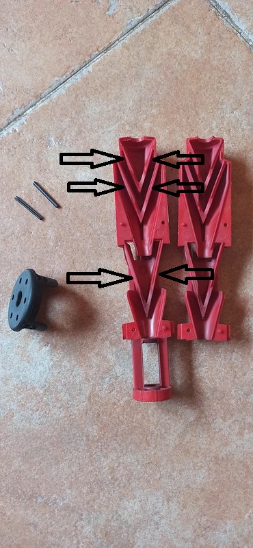

Mensajepor manolosolo » 03 Oct 2021 12:59
Comorrrrr jarrr janderrr, que eso no lleva conos????.... :mrgreen: Y luego esos de la foto que son???? Lo que pasa, es que ya van fundidos en el plástico, y se crea el cono al unir las dos mitades..... :D Plasti creatividad HI- TEC Gamo en estado puro....
:birra^:

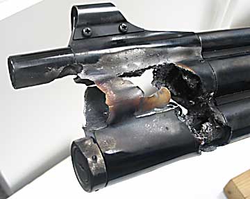

A mí me pasó hará un año con mi tx200, me debí pasar con el wd40 para limpiar el cañón y algun resto debió de quedar y con el primer disparo, si que sonó como un estampido pero a mi juicio nada digno de tener en cuenta en cuanto a peligrosidad o como para hacer el destrozo de las fotos que ha subido manolo. Salió el aire con más fuerza de lo normal y en el momento si impresiona un poco porque es más sonoro de lo normal pero nada más, lo limpié y no volvió a dar más problemas.

Esos zanbombazos en pcp de las fotos son casos extremos pero no son dieseling

Las fotos de carabinas pcp reventadas, son por cargar oxigeno......

Más bien usar aceites no adecuados en lugares menos adecuados aún.

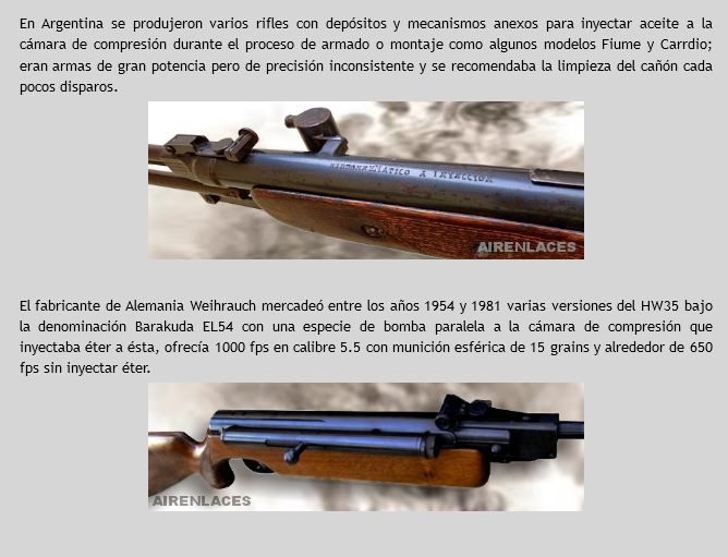

En resorteras existía una versión de hw35 que funcionaba empleando cápsulas de éter para provocar el dieseling la versión se denominaba ,creo,"Barrakua"

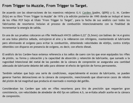

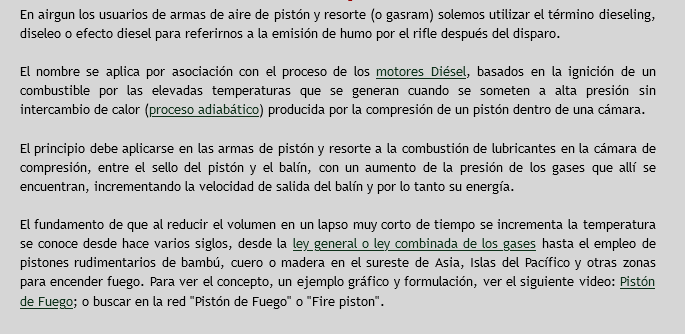

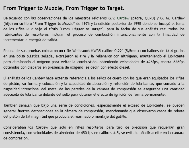

Aireenlaces no me deja copiar texto: https://airenlaces.blogspot.com/2014/04 ... seleo.html
De hecho, los Cardew hicieron en su día pruebas, disparando carabinas de sellos de cuero y midiendo las velocidades en atmósferas con y sin oxigeno y llegaron a unas conclusiones:
Hoy en día con los sellos sintéticos no sé como ha quedado la cosa
DeadPool
Mensajes: 1399
Registrado: 27 Jun 2021 23:05
Re: DIESELING
Mensajepor DeadPool » 05 Oct 2021 17:45
Sisco1968 escribió:Aireenlaces no me deja copiar texto: https://airenlaces.blogspot.com/2014/04 ... seleo.html
