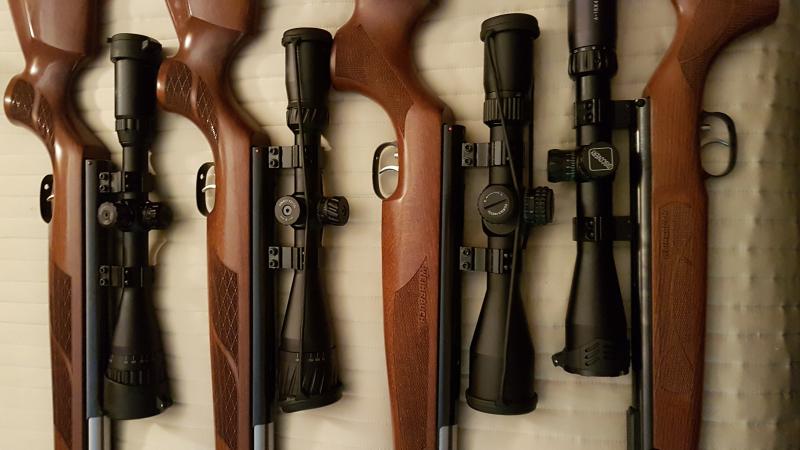

Pues, en el otro foro, han vendido un Elite 4200 8-32X40, un magnifico visor, creo que por 350 €, y ojo, que estos visores, tienen GARANTIA DE POR VIDA, sin factura de ningún tipo.

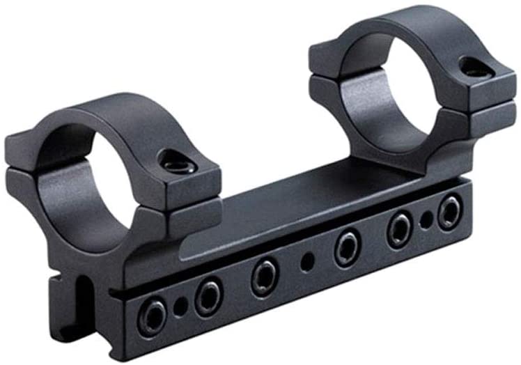

Monturas, si quieres algo de verdadera calidad, de una pieza mecanizada, de 6 tornillos, con garras fijas, pues BKL, garantizado que ni se menea en carabinas de muelle o pistón de gas de 50 Julios......

Ese visor ya lo tuve en su momento y es el mejor que he tenido. Pero he llegado tarde esta vez...En cuanto a las Bkl, ¿cómo se sabe previamente si las necesitaré con ajuste de inclinación o no?

Fácil del todo, si piensas tirar lejos, mas allá de los 60-70 m, las necesitas SI o SI regulables en altura........ :D
También hay BKL regulables en altura, eso si, cuestan una pasta.......... :(

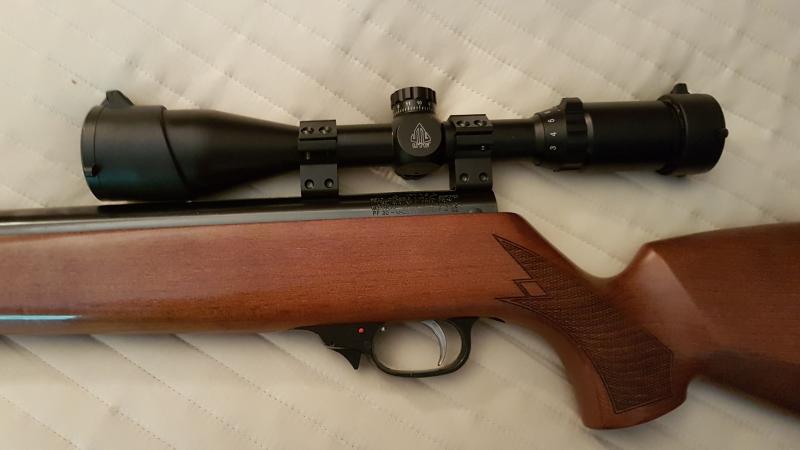

Yo la tengo en 4.5 y uso los Discovery a +22 bar VT-2 Y HD y no rompió ninguno, ahora la uso con 18 bar ( HN 0.69/ 247ms/21.5j, JSB 0.67/ 263ms/23.1j) con un UTG y las monturas que trae el visor y lleva + 2mil tiros y no se mueve. Yo lo que hago atención a la velocidad del pellet, mantenerse siempre entre 240/260 ms para que funcione bien el amortiguador interno, se nota fácilmente si te sales de esos parámetros por el ruido que emite, siempre comenzar a probar con pellet pesados, prueba pellets diferente peso sin visor, veras rápido la diferencia de sonido y comportamiento de la carabina.
Otra cosa es que se dieron casos de 90 que no traen amortiguador interno, eso es un problema, parece que a 22/24 bar deshacen todo, a dos compi en Francia les paso eso.

Bueno, yo, para evitar problemas presentes y futuros, JAMAS pondría dos anillas para el visor en una carabina de pistón de gas o muelle, por mucho regalo que fueran, pero claro, eso yo, porque anillas como esas, se me han escurrido por el carril, con solo 12 julios en una Feinwerbau 300, y en otra, una Diana 54, recién sacada de la caja, y sin manipular, carabina de estreno con 27 julios, se me escurría 1 cm a cada tiro...........a los 3 o 4 tiros, se salió del carril la anilla trasera......y me fui para casa todo contento con el estreno........ :mrgreen:

manolosolo escribió:Bueno, yo, para evitar problemas presentes y futuros, JAMAS pondría dos anillas para el visor en una carabina de pistón de gas o muelle, por mucho regalo que fueran, pero claro, eso yo, porque anillas como esas, se me han escurrido por el carril, con solo 12 julios en una Feinwerbau 300, y en otra, una Diana 54, recién sacada de la caja, y sin manipular, carabina de estreno con 27 julios, se me escurría 1 cm a cada tiro...........a los 3 o 4 tiros, se salió del carril la anilla trasera......y me fui para casa todo contento con el estreno........ :mrgreen:
:birra^:
A ti siempre te ocurren cosas raras, debes de fumar todavía de ''penjamos'' :lol: :lol:

Bueno, si eso son cosas raras, el usar unas monturas claramente inadecuadas para el arma en cuestion, y de pésima calidad, pues si..... :lol:

Sí, me refería a las Bkl regulables pero valen casi lo mismo que las normales, ¿no?
https://www.mundilar.net/es/monturas-co ... -11mm.html
En cuanto a lo de 60 o 70 metros va a ser que no ya que es una 6,35 a 24j. ¿A partir de qué distancia en este caso sería necesario entonces la regulable?

Pues, en realidad, y con un balin tan grande y pesado, pienso que las necesitas mas todavía, si un balin de 5,5 de 1,030 gramos, a 100 m cae mas de 90 cm, imagínate un 6,35, y llegar a 100 m, llega, y que no te pille por delante, que aun hace pupa....

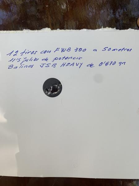

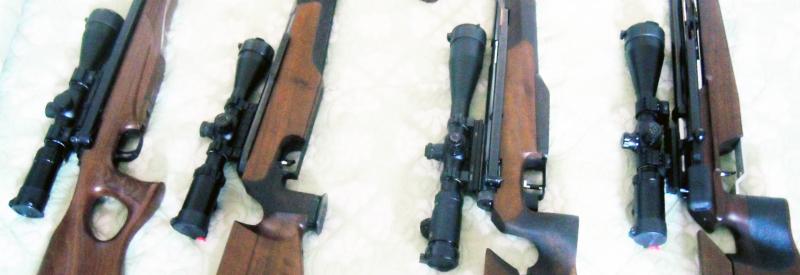

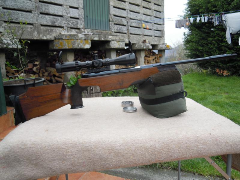

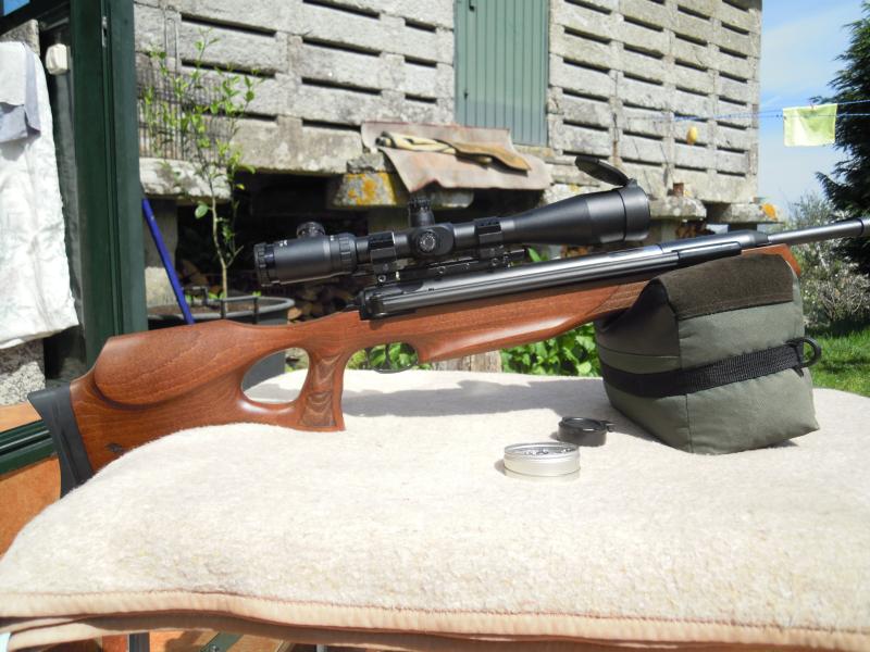

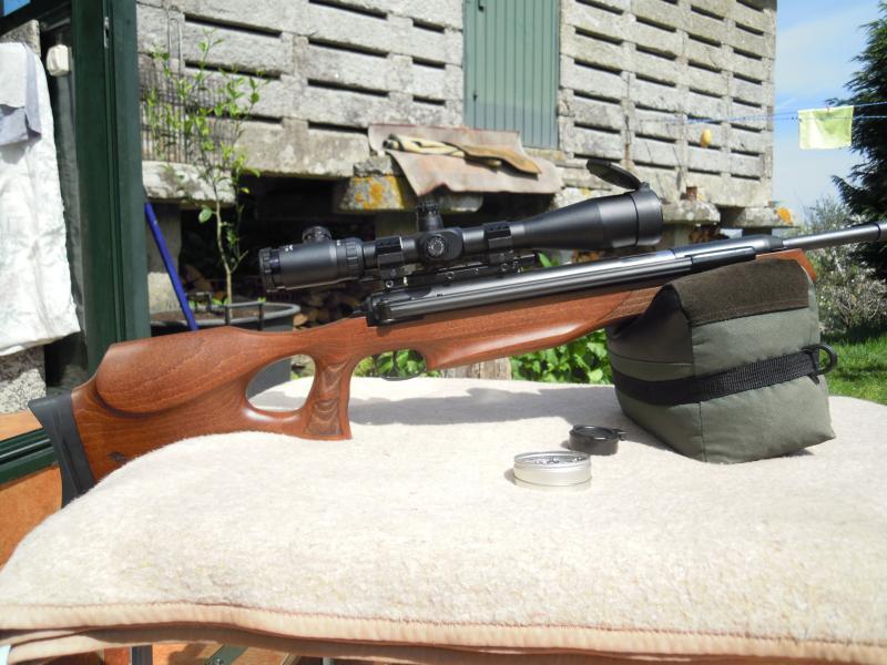

Pues yo prefiero las viejas damas, sin menospreciar a HW, de la cual me deshice de todas las carabinas, y solo conservo la HW45 y la HW100, porque si de verdad te gusta la precisión con MAYUSCULAS, esto es lo que es capaz de hacer una vieja gloria fabricada hace mas de 40 años, con solo 12 Julios, y a 50 m de distancia, muy finas tendrían que ir las HW......
Por cierto, la diana, no es mía....... :( es de un gran tirador que fue campeón de España, yo solo le repare y ajuste la carabina, y tampoco tengo sitio para tirar cómodamente a 50 m en la aldea, y cuando voy al campo de tiro, lamentablemente, llevo las que hacen PUM PUM......
Por cierto, una de la foto, no es tan vieja, fue fabricada en diciembre del 2015............ :D

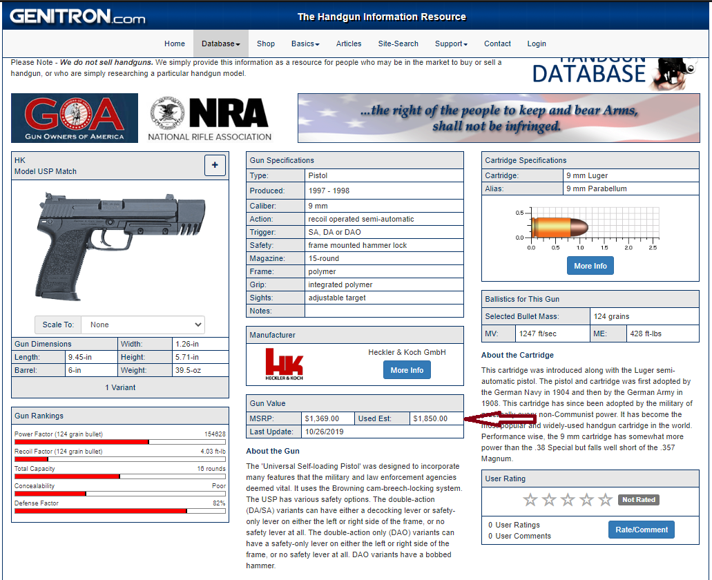

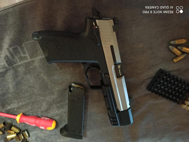

Esto, tambien seria una vieja dama, solo fue fabricada durante un año, de 1987 a 1988, y su tasación a día de hoy, en el mercado yanqui, es de una media de 1.500 dólares, la gran diferencia de algo viejo y decrepito, a algo clásico, que sentó catedra, y que jamás volverá a ser fabricado con esos estándares de calidad........... :D
Por cierto, es la de la película Tomb Raider, en que la que la guapa apiola y defenestra a malvados a mansalva.......... :D
