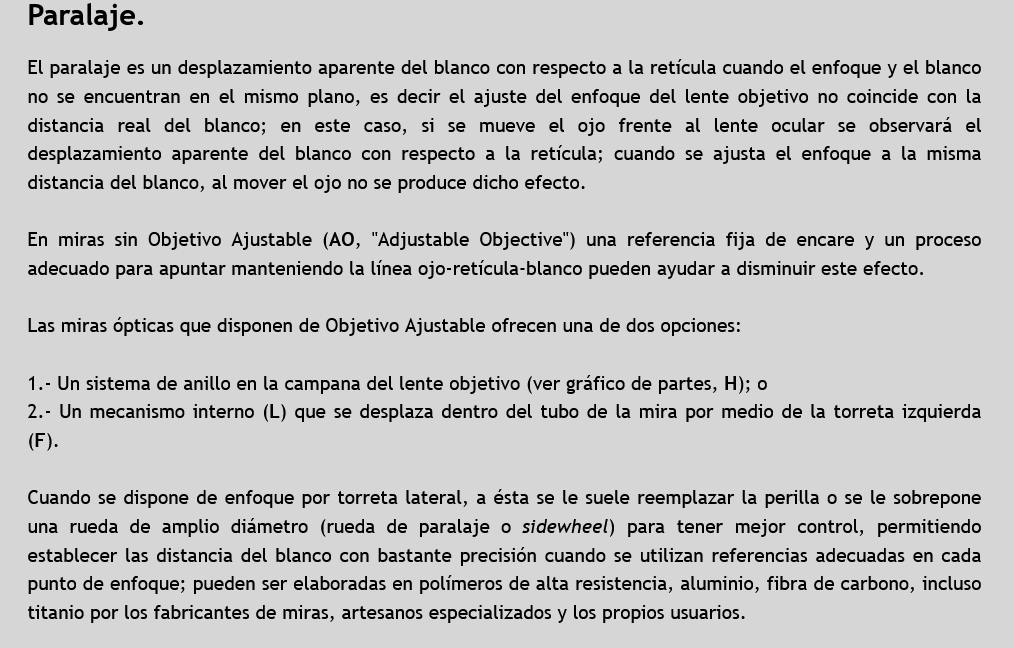

Como se me da fatal explicarlo, una explicación sobre el paralaje en visores aquí: https://airenlaces.blogspot.com/2012/09 ... ticas.html
