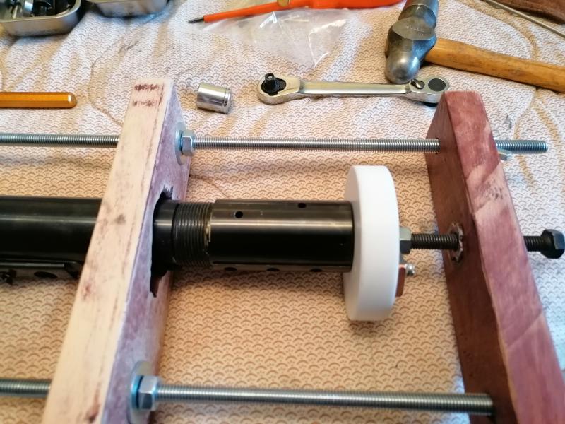

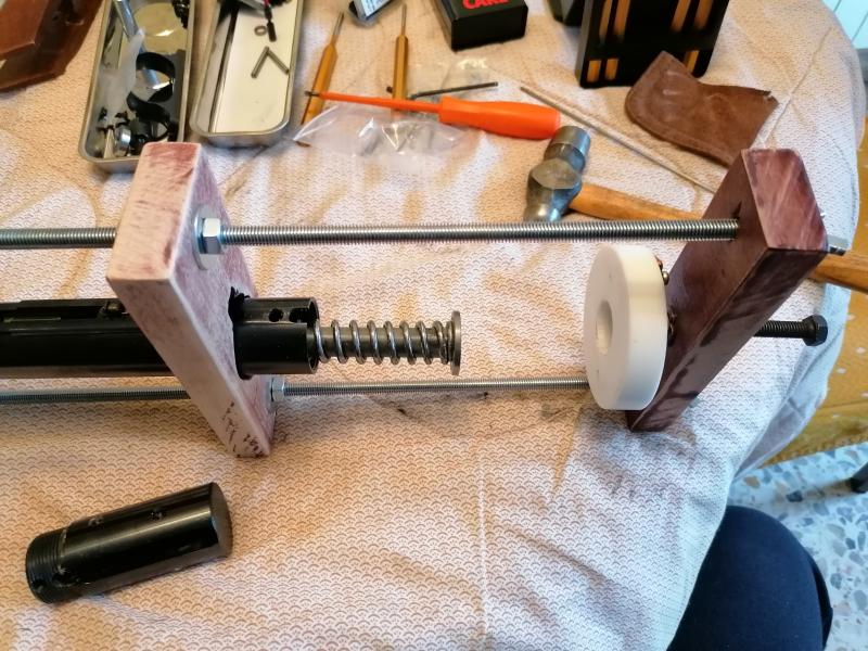

Siempre que tengas un gato para muelles; sino es un suplicio.
Yo lo hice, la primera vez, a pelo y me costó un kiwi bien grande; y con ayuda; solo no lo puedes hace con seguridad.
Me hice el gato para muelles y a partir de eso, coser y cantar.

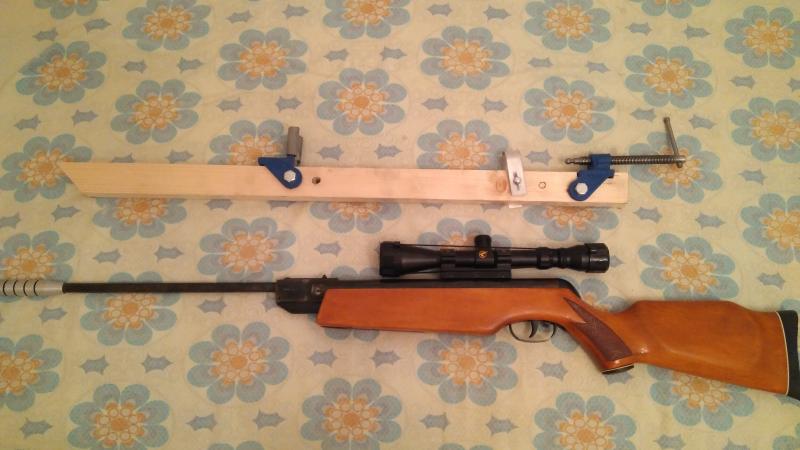

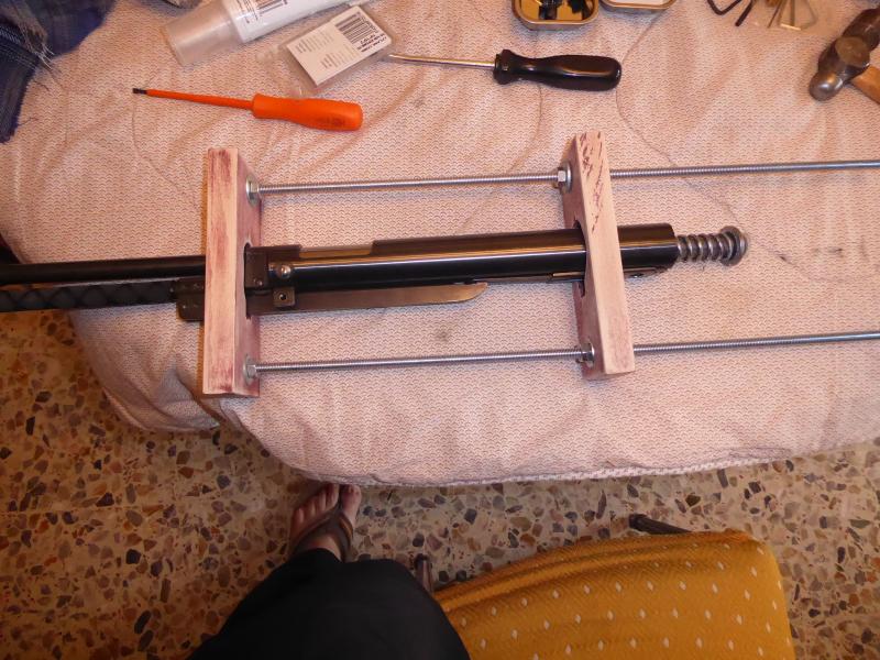

Pues si, hay carabinas que si no tienes algún utillaje te las ves negras para quitar y poner el muelle, por ese motivo me hice un utillaje con un listón de madera y un juego de sargentos de viga, salió bueno, bonito y barato...
La foto es de una antigua Gamo Magnum con un muelle de narices y el útil para sujetar el tubo y quitar/poner el muelle sin peligro.
Más detalles en:
viewtopic.php?f=94&t=959270&start=20#p3962059
