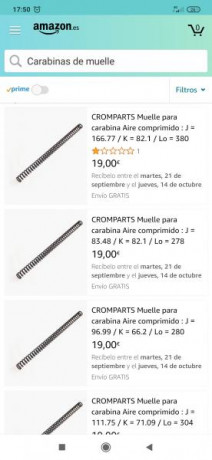

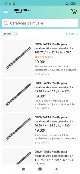

Hola compañero por si te sirve este https://www.google.com/url?sa=t&source= ... 5CI73JzGAm

4444
Mensajes: 1977
Registrado: 16 Dic 2019 20:21
Re: Dónde comprar resorte tx200 en 22 jules
Mensajepor 4444 » 09 Sep 2021 17:47
Una cosa son los julios del resorte y otra cosa distinta son los julios que desarrolla el perdigón con ese muelle.....
En tiempos creo que alguien puso una tabla con equivalencias y puede que ese muelle de 60 j el resultado en la carabina sean 14 - 16j dependiendo del peso del perdigón.
:birra^:
Unos ejemplos.....
