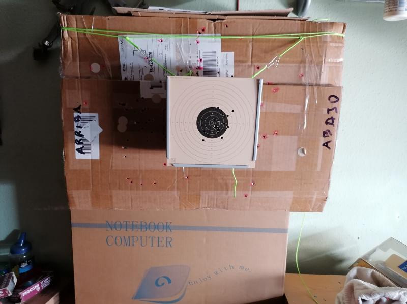

Para mi para tirar dentro de casa, lo más práctico que he encontrado es una caja de cartón, más o menos como una caja de zapatos, la rellenas de ropa vieja bien apretada, pesa poco no hace ruidos ni tiene rebotes.
Seis caras para ir variando pudiendo usarla varios meses sin problema, cuando ya está muy machacada la desmontas sacudes los trapos y recuperas el plomo.
Todo ventajas
Por ejemplo la caja de la foto tiene 10x15x25, el tamaño ideal.

Así tengo instalado yo el cazabalines de 14cm.
Delante de una caja de cartón rellena de mantas y toallas viejas.
Ciertamente, cuando se me vá algún tiro, hace menos ruido que el cazabalines.

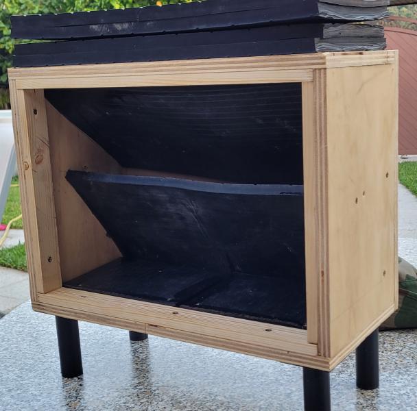

Yo me he hecho este para dianas bench rest (25 m) en tamaño A3 y 20 cm de fondo, pero me permite usar cualquier tamaño desde 17cm a 14 cm. Pesa muy poco, no hay rebotes y puedo recuperar los proyectiles sin que se produzcan esquirlas o polvo.
Uso planchas de caucho cazabalas de 10 mm de espesor colocadas a 45° (más o menos).

También es una buena solución.

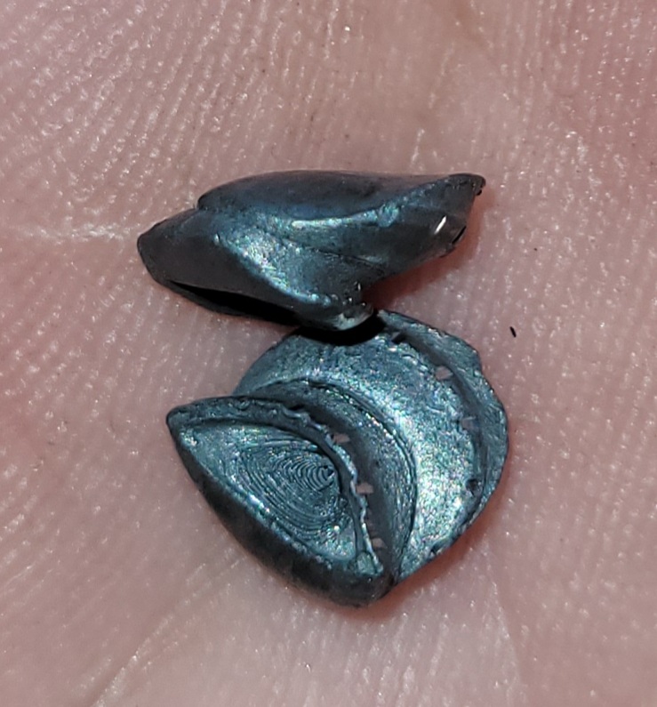

Así es como quedan (5,5 mm, H&N FFT 0,96 g) a 20m:
