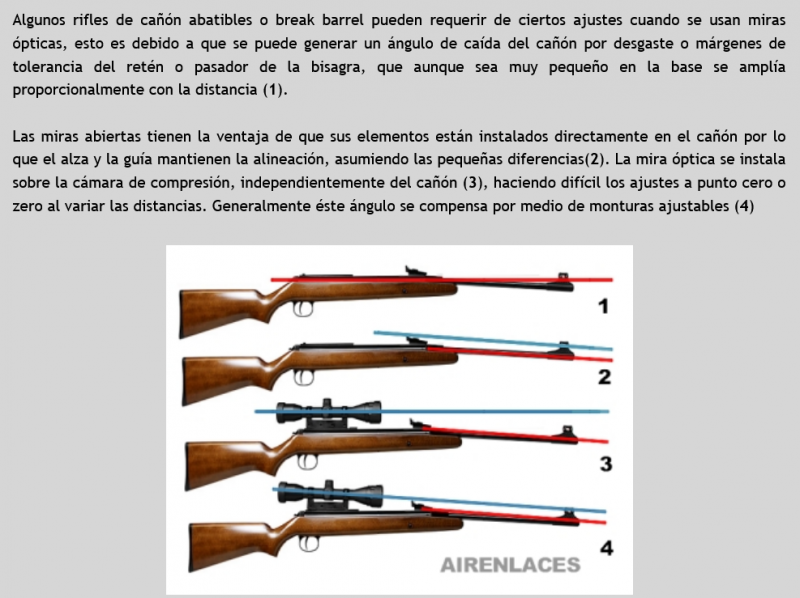

Efectivamente se ha de calzar la anilla de atrás, porque lo que se ha de hacer es que coincida el eje del visor con el del cañón.
Algo que pasa con las carbinas de quebrar es que el cañón suele estar inclinado hacia abajo, al querer calibrar el visor ocurre que no hay suficientes clics para arreglarlo, lo que haces con calzarlo de atrás es inclinar el visor en dirección a la inclinación del cañón
Yo con el último le puse dos trozos de lata de refresco,creo que dos o tres tendrás suficiente. luego solo hay que tener un poco de tiento al apretar las anillas porque el visor no está del todo asentado. Si se aflojaran los tornillos con algo de laca de uñas lo solucionas en un periquete

Buena explicación la de Sisco1968. Una imagen vale por mil palabras.
Si que parece exagerado 30 cm/15m, 2cm/1 m. Si el cañón fuese de 50 cm sería una caída de 1 cm en la punta, eso se aprecia a simple vista.

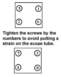

No estaría de más quitar la montura y revisarla ya de paso
Comprueba si tiene pin antideslizamiento y si ha entrado en el agujero de atrás en la carabina
y luego mirar de ponerla apretando los tornillos alternando entre los de delante y atrás para que quede recta y luego comprobar ya que estás los de las anillas, apretando en secuencia numérica
Hola me he comprado una  carbina gamo igt magnum gen2 con  cargador y una mira norica airking  3x9x42 150
Ponerlas bien no lleva más que un rato, incluso con una plomada que te puedes hacer con una cuerda, para que la retícula quede todo lo recta que se pueda, el caso es que cuando muevas una torreta al menos sepas que el visor en teoría hace lo que le pides, otra cosa es que no haya cascado
