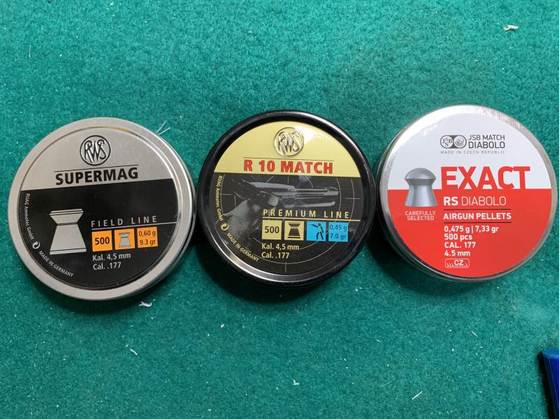

Hola, a mi me van bastante bien ( dentro de mis posibilidades ) estos tres de la foto, no los he comprado expresamente, los tenía y lógicamente hay que aprovecharlos ( los R 10 ) hará unos 20 años que los tengo, de cuando me lo tomaba en serio.
Las potencias y velocidades que me han dado:
JSB RS de 0,475 gramos, 5,5 julios y 153 m/s.
RWS Súpermag de 0,60 gramos, 5 julios y 150 m/s.
RWS R10 Match, de 0,45 gramos, 5,5julios y 156 m/s.
No los he probado en banco, solamente a brazo alzado y voy mirando los que mejor me agrupan, a base de repetir series de 5, que como he dicho no soy de fiar.
