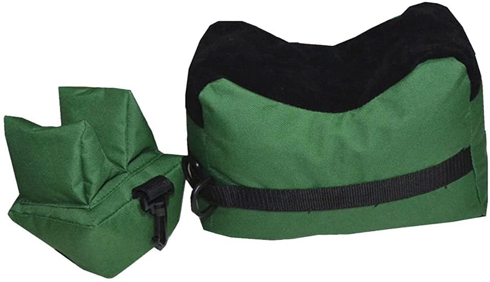

Hola,
Este fin de semana me he propuesto calibrar las miras abiertas de las carabinas que he restaurado (gamo 45-S-61 y gamo cadet) así como la gamo cfr que me compre hace poco.
Había pensado comprarme un banco económico tipo caldwel zero max o un par de sacos. Que me recomendáis?? No tengo claro que un banco de este precio sea funcional.

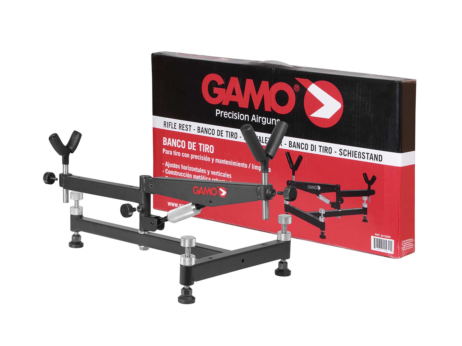

Hola, compañero:
A mi me sirvió el banco de tiro de El Gamo. Creo que otro similar, puede valer. También servirá para soporte de limpieza.
https://www.gamo.com/es-int/producto/ga ... ara-rifle/
El problema de los sacos es que te será difícil inmovilizar el arma mientras ajustas las miras para que coincidan con el impacto de prueba. Pero, para tirar, te irán mejor que el banco (eso dicen, por el tema de que el resorte rebota si apoyas en superficies duras, etc...)
Eso sí, mi ajuste fue a 10-20 metros y sin demasiadas pretensiones.
Espero que ayude.
Saludos cordiales.
Espero que ayude.
Saludos cordiales.

En realidad, te basta y sobra con una manta vieja enrollada, no necesitas mas. Apuntas siempre al mismo, vas regulando hasta dar a donde apuntas, y no tiene mas ciencia.....
Desde luego, yo no metería 80 € en el banco de tiro Gamo, ni de bromas, aparte de que las carabinas de muelle saltan al disparar desde un banco de tiro.
Re: consejo banco de tiro o sacos para calibrar miras abiertas
Bancos de tiro el dinero es el nombre completo y son una basura que dificultan más que facilitan un cero rápido y preciso.
Mucho mejor bípode y saquete.
Y si no te quieres gastar ni un euro una manta enrollada como ya te han dicho.
Hola,
Ok voy a pasar del banco de tiro, tenéis razón. A una mala si me da el siroco me hago uno con 4 perfiles que tenga por el garaje.
Lo que si me he agenciado son un par de saquetes por 11 euros en amazon. creo que por ese dinero me harán el papel.
Ya os contaré como me ha ido...
Gracias!!!
Gracias!!!
