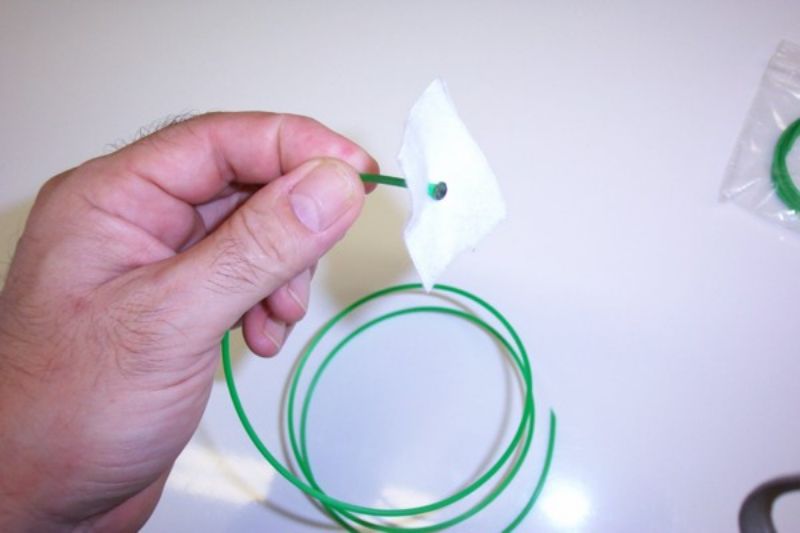

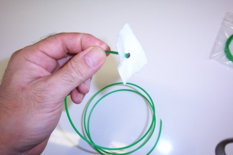

Yo cuando limpio de nuevas les paso un trocito de paño de algodón cogido por un cordel de desbrozadora con dos gotas de wd40 desde el puerto de carga hasta la boca, lo hago hasta que salen limpios y luego repito con otros secos hasta que no quedan restos. En resorte no uso jamás balines de fieltro, son demasiado ligeros y no hacen resistencia, un poco como tirar en vacio sin balín
