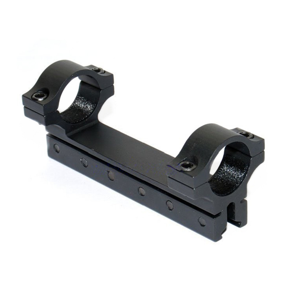

Re: visor que no se rompa para gamo CFR 5.5 IGT
Las monturas, van muy bien las Hawke de una sola pieza, y de 4 tornillos, cuestan 25 €.
Las que comenta el compañero de 70 €, son lo mejor de lo mejor, son monturas sin garras móviles, y mecanizadas desde un tocho de aluminio macizo, y sujetas por 6 tornillos de casi 6 mm (rosca en pulgadas) que una vez que aprietas, no lo mueves ni a mazazos..............
Mi carabina mas potente de muelles, tiene 20 julios, algo menos, y le tengo montado un visor chino Marcool de 250 €, y hasta ahora, ni el menor problema, pero, no puedo poner la mano en el fuego....
Un visor, que tambien tengo, es el Discovery HD 6-24X50, muy bueno, y super nítido, ves bien los impactos a 50 m de distancia en una diana, los ves claramente, no los adivinas, y también son 250 €, + o -, pero tampoco te puedo garantizar con firmeza que aguanten en una carabina de pistón de gas.
Los apaños de gomas, u otros sistemas, como monturas con unas guías de acero templado que se deslizan sobre aluminio, no me convencen en absoluto, pues un visor, debe ir sólidamente fijado al arma, y apechugar con su retroceso.....

No será BKL pero se le parece. Tengo una de 25 mm y va muy bien, de 30 no las encuentro, salvo las originales BKL 360 a 76 €.
https://es.aliexpress.com/item/32688323 ... 2e0eoEKCe3
