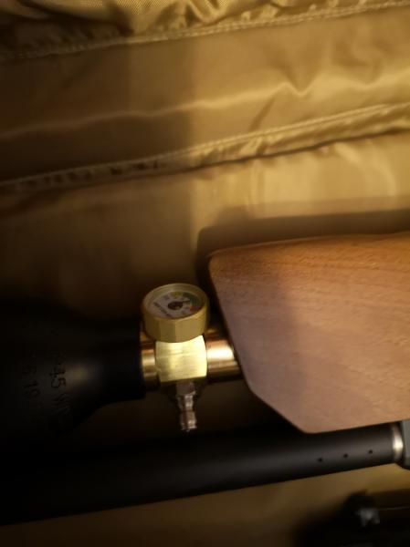

El pin lo tiene puesto en la botella, ¿se puede quitar? Porque muy estético no queda y con la carabina me vino los dos cargadores una pieza cilíndrica como de 30 mm de diámetro y 50 +- de altura que no se para que sirve, me imagino q para desmontar algo unas cuantas teóricas y unas Alem, el manual de pena trae unas instrucciones vasicas del funcionamiento y un plano del despiece, pero nada de regular presión, disparador etc.

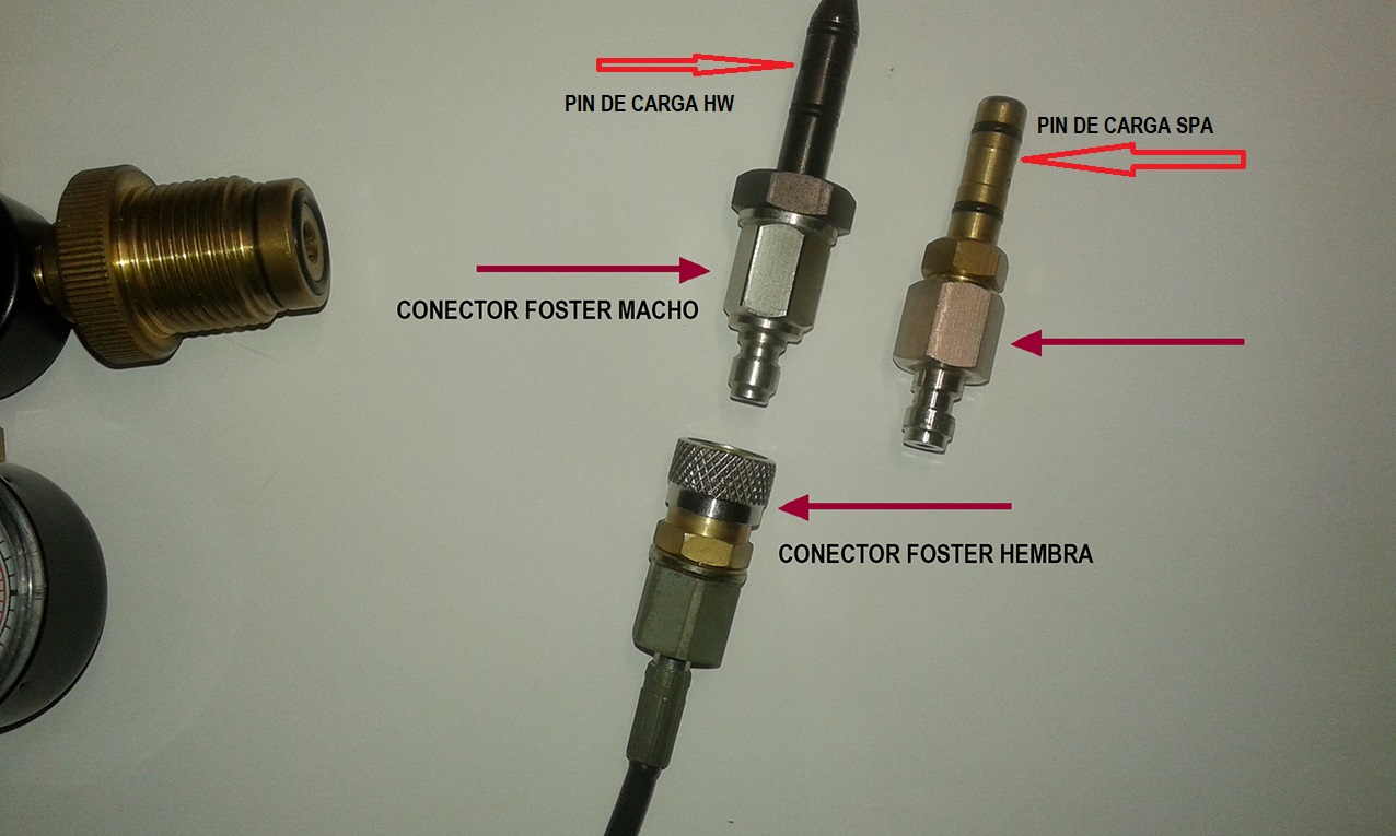

Tienes que tener una pieza parecida a las dos de la foto, son los pines de carga de dos carabinas distintas, y están enroscadas en la pieza que trae a mayores la estación de carga. Tira del pin que sale del deposito, y debería salir con facilidad, porque dudo que traiga tu carabina un conector Foster fijo.
Siempre es mejor poner una foto de lo que tienes, para aconsejarte mejor........ :D

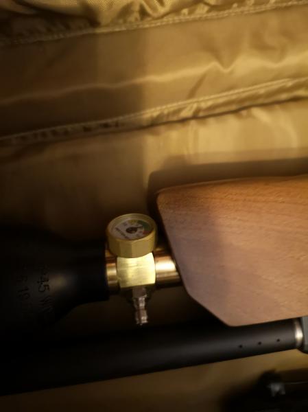

Tirando no sale tiene pinta de ir roscado, haber si acierto a poner la foto

Si, mira la foto anterior, debes conectar directamente el conector Foster hembra de la estación de carga, directamente ahí, la entrada de tu carabina es un conector Foster macho. Sin problemas.
PD: yo buscaría algún tipo de taponcito plástico para el conector Foster de la carabina, para evitar polvo, suciedad, vamos, lo que sea, eso conviene estar escrupulosamente limpio, es que no se cómo no lo ha previsto ya el fabricante.

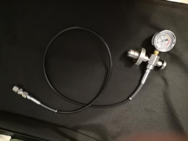

Me llego la estación de carga, parece mentira que puedan hacerka a ese precio. Ahora tengo un problema el compresor del club tiene una salida para cargar una botella que tenemos pero es de 200 bar, necesitaría una pieza para conetar la salida del compresor (que es igual q la estación de carga) con la estación de carga y así poder cargar la botella de la carabina directamente, esiste esa pieza o alguna solución se agradecen los consejos

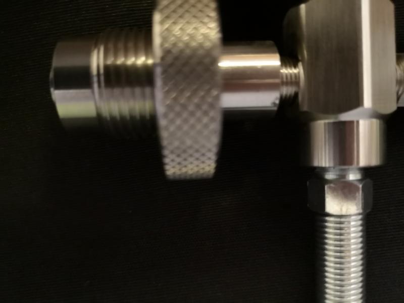

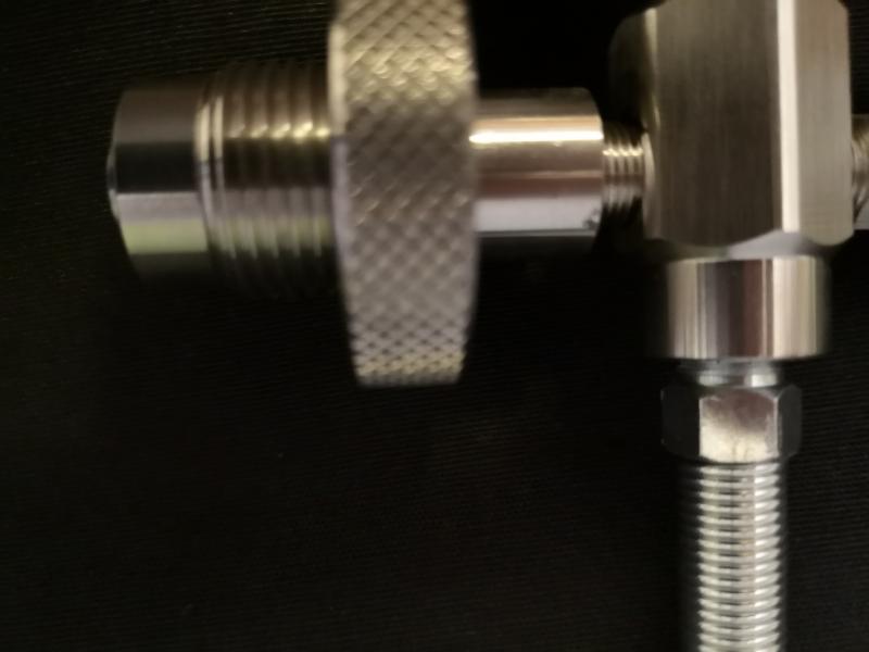

La salida del compresor es para una scuba igual que la estación de carga, sería una pieza que pudiera unir esa con l estación de carga q es igual

Siria acoplar esto con esto

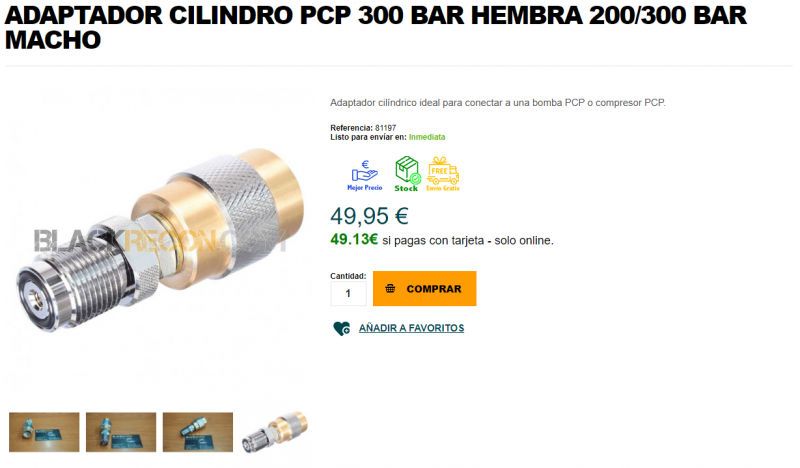

Pues entonces, parece ser que necesitas un adaptador 5/8 macho, a 5/8 hembra DIN 300, algo como esto, que por un lado conectas al compresor, y por el otro tu estación de carga, no???
https://www.blackrecon.com/adaptador-ci ... macho.html

O puede que sea este, un adaptador hembra por los dos lados de 5/8
