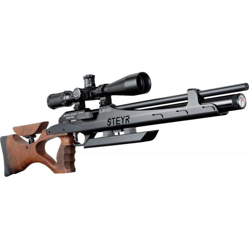

La duda que tengo es la siguiente:
tengo una Steyr LG110 en 4.5 que compré de segunda mano, para regular la potencia cada vez la tengo que desmontar toda(cosa que me lleva a pensar en enviarla a una armeria especializada para que me pongan un regulador exterior de la potencia); la tengo en 18,8 julios y el regulador debe estar a 110 bares, pues no lo he tocado ,ni si se tocarlo, y la munición que me iba bien era la QYS pointed de 0,62 g.; pero ultimamente no me va muy precisa, quizas sea que he ido variando la potencia poco a poco y ahora no acierto.Alguien me podria aconsejar alguna potencia que sea precisa? o potencia con algunos balines determinados? en 16 julios me sería màs precisa?y con que balines?
( no se si bajarla tambien a 16 julios para poder disparar mas balines, pues con la potencia actual solo me da para un carton)
Re: dudas sobre steyr LG110-potencia adecuada
Buenos días, esa carabina, siendo del tipo que es (alta gama, te ha debido costar un pastón), seguramente estará de fábrica en los 16 julios, como pone abajo en la descripción esas carabinas salen de fábrica con la potencia solicitada, yo en tu lugar la bajaría a 16 julios, probaría y si va bien no la volvería a tocar, y sigue con esos balines que antes iban bien. Las armas de aire de ciertas gamas salen de fábrica con la pootencia óptima para lo que son, la precisión, y otras con otros fines son más "magreables", que no es el caso de la tuya. De todas formas, si no eres capaz de dejarla como debe estar, harás bien en llevársela a Ibergrips, ellos te la dejarán fina fina.

es la LG110 High Power, y salió den 24 julios de fabrica.
Ya a esa potencia probaste los JSB heavy??
Si le gustan a tu cañon es un balin sobre otro, para cualquier distancia y le afectarà menos el viento que a 16j.
Limpiaste el cañon?
Limpiaste el cañon?

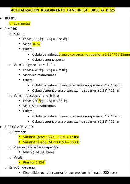

Cierto, pero también se habrán dado cuenta que unos JSB Heavy (0,67) para Varmint Ligero dan en boca de tiro una velocidad máxima admitida de 220 metros/segundo, mientras que con unos JSB Excat (0,547) la velocidad máxima admitida es de 244 m/s, si bien es correcto que en boca de tiro por su velocidad y peso les afecta muy poco, cuando el balín llega a los 25 metros el aire les afecta muchísimo más por la pérdida de velocidad y caída del punto de impacto. Es cuestión de gustos, 0,547 más velocidad parábola más tensa, 0,67 menos velocidad parábola más curva y con viento cruzado menor precisión.

Bromitas aparte, particularmente tiro con RAW TM1000 16J y TM1000 24J y cañones poligonales y balines QYS y Monster respectivamente. Antes usaba Steyr y busqué y rebusqué en revistas y foros internacionales (EEUU, EU, Canadá, etc) y sin entrar en apreciaciones y experiencias personales recomiendan en casi todos:
Regulador a 115 bar. tanto para VL como para VP.
Cañón 55 cm. y para cañones de 45 cm. subir un poco la velocidad para conseguir
VL: JSB Exact (0,547) mejor los Short que los estándar y a 240 m/s (aprox) 15,70/15,75 J.
VP: JSB Heavy (0,67) a 250 m/s (aprox.) 21J.
Eso es lo que dicen en casi todos los foros internacionales.
anolba escribió:Cierto, pero también se habrán dado cuenta que unos JSB Heavy (0,67) para Varmint Ligero dan en boca de tiro una velocidad máxima admitida de 220 metros/segundo, mientras que con unos JSB Excat (0,547) la velocidad máxima admitida es de 244 m/s, si bien es correcto que en boca de tiro por su velocidad y peso les afecta muy poco, cuando el balín llega a los 25 metros el aire les afecta muchísimo más por la pérdida de velocidad y caída del punto de impacto. Es cuestión de gustos, 0,547 más velocidad parábola más tensa, 0,67 menos velocidad parábola más curva y con viento cruzado menor precisión.
Y es que en BR25 Aire el tema de los balines es un mundo por descubrir y muy polémico. No sólo es "indio y el arco" es..... el "indio, el arco, las flechas, las plumas de las flechas, la cuerda del arco, el viento y que "Manitú" o a Santa Bárbara ese día estén durmiendo.
Hombre yo prefiero q me afecte menos el aire, q tengo más caída?? Me da igual, si la distancia de BR es fija, ajusto el visor a 25mt y listo.
