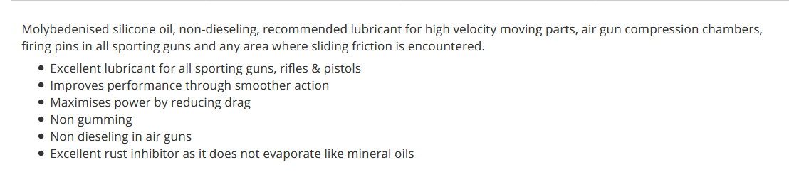

Hay una grasa con silicona y molibdeno, dicen que no dieselea, aunque no la he probado..
También he oído de un lubricante especial para la cámara compresión que se echa por el cañón, igual es este...ni idea.

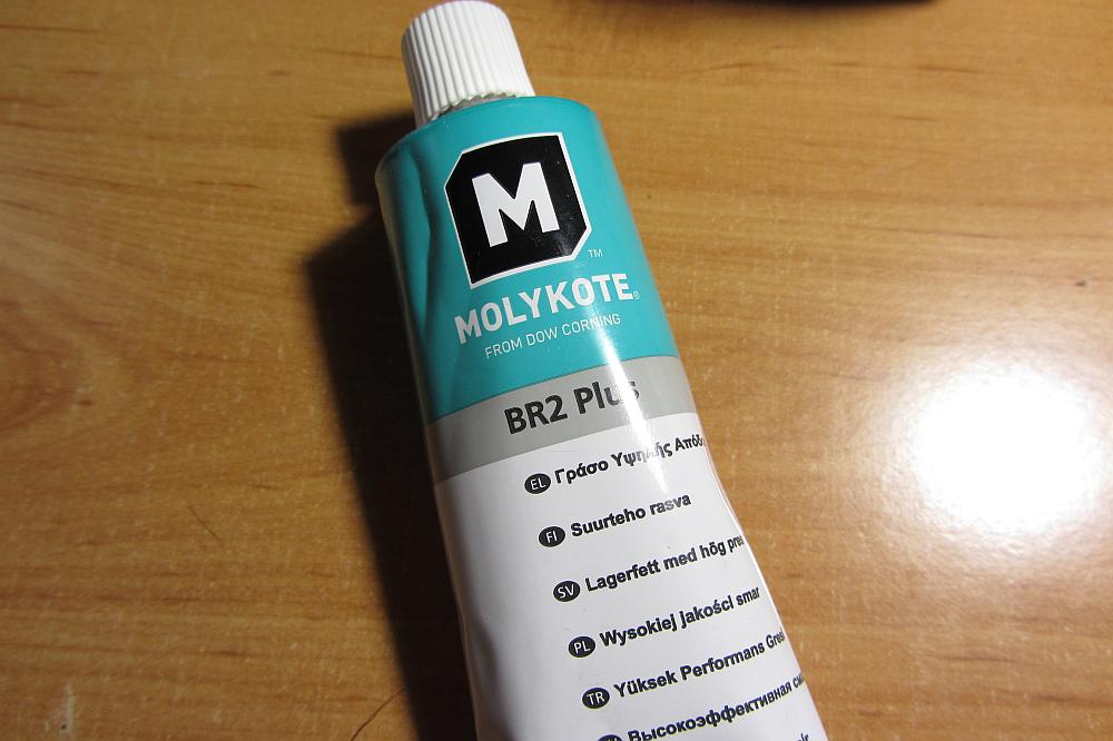

Yo para el muelle uso esta, la típica molykote:
Bueno, molykote es una marca registrada, hay varias grasas diferentes, para resorte tiene que llevar bisulfuro de molibdeno...
Sisco1968
Mensajes: 1618
Registrado: 18 Jul 2019 15:23
Re: Grasa de silicona en sellos
Mensajepor Sisco1968 » 10 Ene 2021 16:27
"grasa multifuncional base litio con bisulfuro de molibdeno"
Composición Molykote BR-2 Plus
Aceite mineral
Jabón de litio
Sólidos lubricantes
Aditivo de extrema presión
Inhibidor de corrosión

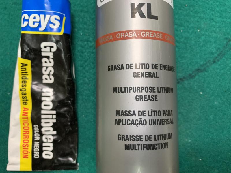

Debe ser cierto que mucha cantidad lo frena, de hecho lo primero que hice al desmontar la carabina ha sido quitar un pegote que habìa, tanto dentro como fuera del pistón.
Como era de color carne, me sorprendió, ya que la que tengo de molibdeno (marca brooks) es negra.
Y otras que habia visto tambien.

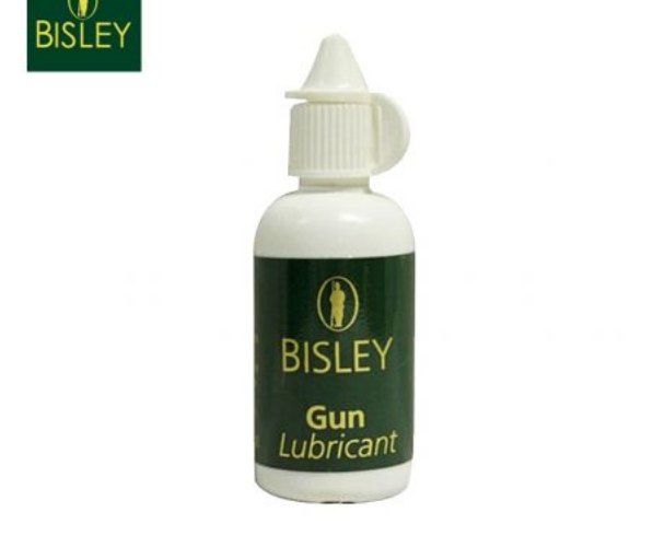

El problema es que confunden la grasa de silicona, y el aceite de silicona.
Aceite de silicona es DIMETILPOLISILOXANO, con una densidad que va de 50 a 12.500 cSt, con punto de inflamación a 350º y de congelación a -45º, es volatil, inodoro, insoluble, hidrofugo, antiadhérente, sinsabor, y un montón de cosas mas y no es biodegradable, puede durar 400 años, se usa prácticamente para todo, y en todo, ( en sitios muy agradables 8) :lol: ) medicamentos, cosmética, etc, mismo en la grasa Molikote de toda la vida :D
Otra cosa es la grasa de silicona que se obtiene con la adition de componentes espesantes necesarios al uso que se le va dar, MoS2, grafito, polvo de silicio, etc, al DIMETILPOLISILOXANO.
En resume el aceite de silicona es bueno para las tóricas ( excepto las de silicona, pues con el tiempo las ablanda y se deshacen) como es volatil conviene echar de tiempo en tiempo,
En el sello, muelle y piston de las carabinas les humedeces y luego hechas un poco de grafito en polvo ( mejor MoS2 pero mas difficile de encontrar, también existe un spray con los dos componentes, pero es caro) y esta lubrificado a vida, y sin formar pegotes o cosas raras, pues uno se volatiliza (pero queda una capa hidrofuga) y lo otro es polvo.
En resumen utilizar aceite de 100 a 1000 cSt, no grasa de silicona.
