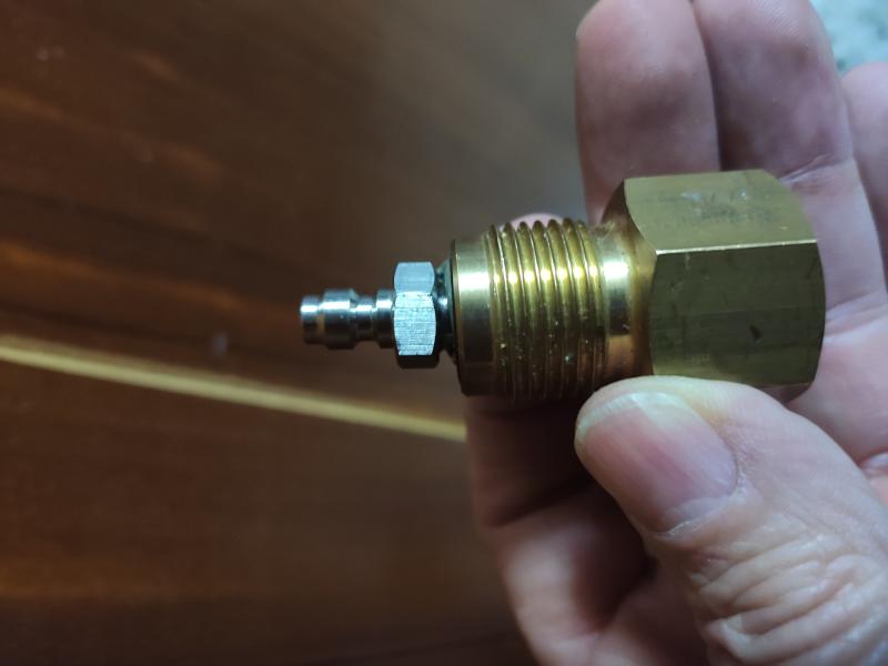

El caso es que acabo de comprar una botella de 6L a 240 bar para llenar mi carabina y mis pistolas de aire. Con la carabina no tengo ningún problema pero con las pistolas si.
El problema es que el adaptador de carga de las pistolas es más corto y no me deja llenar las botellas ya que la botella nodriza tiene un orificio el cual si el adaptador de carga no llega al final se sale el aire.
Sabéis que pieza puede hacer falta? Supongo que será necesario algún adaptador, adjunto fotos de lo que tengo actualmente:
Gracias y un saludo!

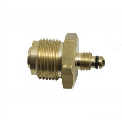

Necesitas algo así
Buena tardes,
Puede que esto esté en otro hilo pero no encuentro nada, si es así pido disculpas. Necesito 10

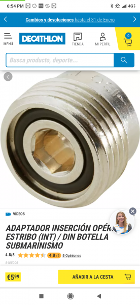

Aunque para poder cargar en cualquier parte yo me he hecho esto para cargar el depósito antiguo de la hw 100.…
Buena tardes,
Puede que esto esté en otro hilo pero no encuentro nada, si es así pido disculpas. Necesito 20

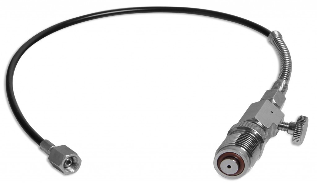

HPAT-Adaptador de carga para compresor de buceo, 232 Bar, hembra, DIN a 300 Bar, macho, entrada Din
Buenas tardes y Feliz Año.
Yo uso este de Aliexpres, espero que te valga.

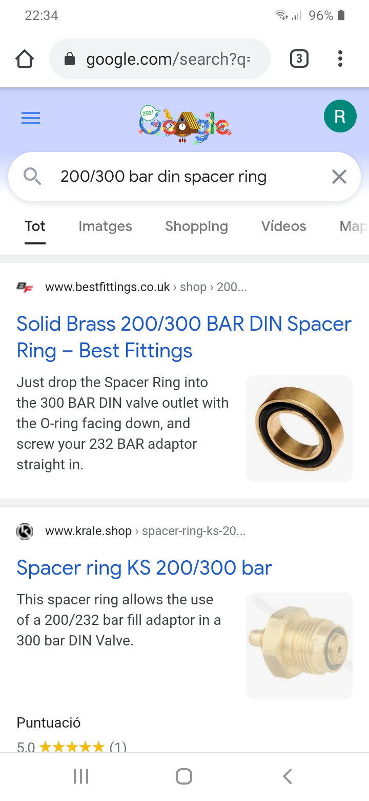

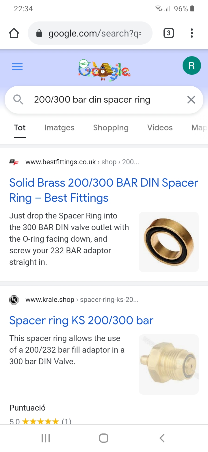

necesitas un "solid brass 200/300 DIN spacer ring",
que es una arandela que rellena el espacio de rosca adicional que tiene el conector de las botellas de 240 o 300 bar respecto del de 200 bar.
Puedes encontrarlo en la web www.bestfittings.co.uk
También en Ibergrips

Mensajepor elmenda2003 » 01 Ene 2021 22:39
aquí puedes ver la arandela que te hace falta. Saludos!

Ya tengo la anilla pedida blackrecon!

Mensajepor dlcanadas » 05 Ene 2021 19:43
Comprado y probado, funciona a la perfección!
El modelo que he comprado es este por si le interesa a algún compañero más:
https://www.blackrecon.com/anillo-exten ... 0-bar.html
