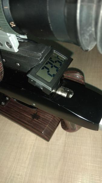

Yo lo que te puedo decir es que los visores de un cierto nivel miden muy bien las distancias con el paralaje siempre y cuando se tenga en cuenta que a TODOS los visores les afecta la temperatura en este aspecto y no miden igual a 0°C que a 15°C o que a 30°C. Cuando tenemos en cuenta esto y conocemos los diferentes saltos de temperatura de nuestro visor (si este es de calidad) podemos hacer mediciones muy precisas lo cual se hace imprescindible para una modalidad como el FT en la que se desconoce la distancia al objetivo y sólo tenemos un disparo para derribarlo. En mi caso, disparando a 16 julios con jsb exact un fallo de medición de 1 metro a una distancia de 50 metros supone una diferencia en el poi de 4 mm y si mides 2 metros mal pues ya supone casi un centímetro de diferencia en altura...

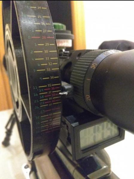

Para utilizar el paralaje como una herramienta precisa de medición es importante que el visor sea de calidad, que contemos con una rueda de paralaje sobredimensionada (en mi caso tiene 17 cm de diámetro) y que conozcamos perfectamente como mide a diferentes temperaturas, por eso montamos un termómetro con sonda (como los que usan los frigoríficos) en el tubo del visor, para controlar este parámetro que sabemos lo importante que es a la hora de medir correctamente.
En mi caso por ejemplo, el otro día a 0°C que estábamos cuando empezamos el entrenamiento, me medía 46 metros una rata que estaba a 50 metros, sin embargo a 15°C esa misma rata me mide 48 metros y a 30°C ya me mide los 50 metros a los que está y a 40°C me mediría 52 metros. Si todo esto lo pasamos por alto vamos a fallar muchos disparos por un error de medición.

Te adjunto un par de fotos donde se ve el tema de la rueda de paralaje sobredimensionada y el termómetro...
También puede que te resulte interesante este otro post con referencia a los marcajes en la rueda:
viewtopic.php?f=62&t=1081105&start=30
