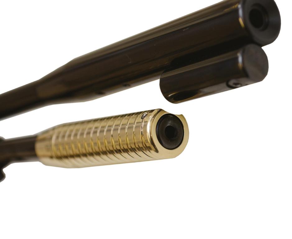

Hola compañeros, he estado tratando de encontrar este útil de agarre para la Weihrauch pero no he visto nada en ninguna web. Por lo visto en países como UK lo utilizan bastante, pero aquí en España no lo he visto montado en ninguna carabina.
Sería muy fácil de hacer en un torno, pero no tengo la suerte de tener acceso a uno. He estado pensando otros sistemas caseros, como por ejemplo enfundar la palanca en su extremo con tubería de goma negra. No quedaría muy bonito, pero haría el papel de brindar mejor agarre y comodidad en la acción de carga.
Algún poseedor de hw97 o hw77 tiene montado algo parecido en la suya?? Qué otras ideas caseras se os ocurren??

Tienes termorrectrail con pegamento de relación 3:1 que te podría servir; puedes obtener grosores de la vaina de 2 o 3 mm.
Pero los Rowan son mucho más coquetos.
El problema es que entre la palanca y el "moderador" o bocacha, solo tienes 1'4mm. Por eso Rowan le hace ese rebaje en media caña

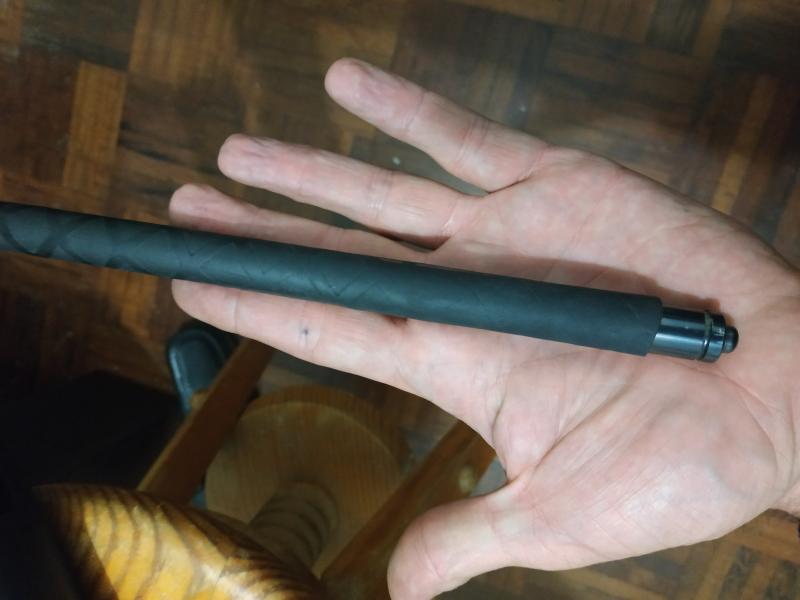

Hola. La foto que te adjunto es de una carabina Hw97 comprada aqui en el foro de Armas al compañero Momo, de Antequera (Malaga). Muy bien preparada por él, tanto que es un gustazo usarla. A la barra le colocó un termoretractil que la "engorda" un poco y que es de quita y pon, pero el tacto con ella es muchisimo más agradable. Por si te sirve de ayuda.
Jose

Gracias compi, la verdad que no queda mal el termo retráctil, creo que yo también lo voy a hacer así :wink:

non_fuyades escribió:Ese termorretractil ¿Es con pegamento o sin el?
Hola. Pues no lleva adhesivo. De hecho se puede poner y quitar a voluntad, pero el tacto con él puesto comentaba que es mucho más agradable a la hora de armar la palanca de carga. Si necesitáis de más fotos,pedidmelas , ok?
Jose

Por cierto, dónde se puede conseguir como el tuyo?? Veo que tiene un "estampado" o forma como estriada que favorece el agarre, no es liso. :birra^:

Hola compañero yo lo tengo igual pero en color verde y queda muy bien buen agarre y ya de paso proteges la palanca y para colocarlo lo tienes que calentar con un mechero y se va adaptando a la palanca te paso el enlace de aliexpress,el que compre ya no esta disponible pero es 15mm y funda retráctil y lo hay de varios colores yo lo compre en verde y azul echale un vistazo.
