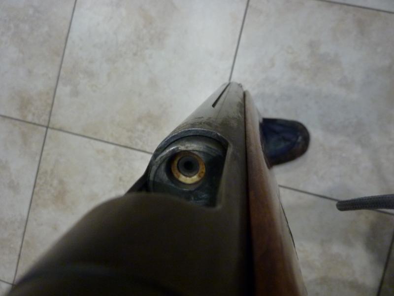

En la 77 cambiaron de 25 mm a 26 mm entre mediados y finales de los 90, yo tenía una 77k del 93 con pistón de 25 mm y una 77 del 98 con piston de 26mm.
Para saber si tiene pistón de 25 o 26mm, la junta de goma del pistón en las de 25 mm entre el borde exterior de la junta y el piston hay una ligera separación , en cambio en las de 26 mm no hay esa separación , va a ras el borde de la junta con el pistón.
Al ampliar la imagen se ve esa ligera separación en el borde exterior de la junta y el piston, en persona se nota mejor la diferencia
Buenas tardes a todos.
Después de un tiempo en las sombras (leyendo todo e informándome) os pido opinión 120
Junta goma pistón 25mm
