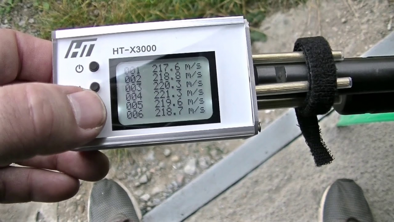

Yo me compré un HT-X3000 en Aliex...ess, después de leer en varios sitios sobre el.
Y, mientras funcionó, media correctamente; siempre sin comparar con otro, ni calibrarlo.
Perooo, ya no funciona; se pone en marcha, pero no se vé nada en el display. Así que no puedo recomendarlo.

Yo tengo ese mismo y de momento (toco madera) sigue como el primer día.
Imagino habrás probado a recargar la batería .. ¿ Se te estropeó mientras estaba encendido, apagándose de repente, o bien cuando fuiste a conectarlo un día ya no hubo manera de que arrancara ?
Lo digo para estar al tanto, por si le pasara lo mismo al mío ( toco madera tres veces.. :mrgreen: )

pavli escribió:Yo tengo ese mismo y de momento (toco madera) sigue como el primer día.
Lo use un día; lo apagué y al volver a encenderlo al cabo de una semana solo se encendía los led blancos laterales.
Probé a cargarlo y cargaba correctamente, hasta plena carga.
Como responde a los botones, hace el reset, y se apaga al mantener apretado la tecla de encendido/apagado, deduzco que parte del microprocesador funciona; lo que no funciona es el display o la comunicación con el display.
Lo he desmontado y a primera vista está correcto. No he mirado si existe actividad en los puertos ya que el osciloscopio no lo tengo operativo; en cuanto consiga uno, miraré si funciona...
Pero como te digo; casi seguro que es la comunicación con el display, ya que este es tonto, totalmente pasivo.
Ya envié un correo al chino, veremos que responde.
