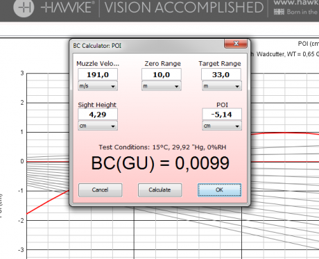

Hola compañeros a ver si me podeis ayudar, que coeficiente balistico tiene el JSB monster rediseñado de 5.5 ? es para poner el dato en el chair gun, lo he buscado en la red y en algunos sitios le dan 0.039 y en otros 0.09 cosa que me parece raro.
En el Chair puse 0.039 y el resultado coincide bastante bien con la realidad hasta los 70m, aunque no asi de 10 a 20m. Esto no se si sera por la inclinacion de 20MOA del carril, (elucubraciones mias).

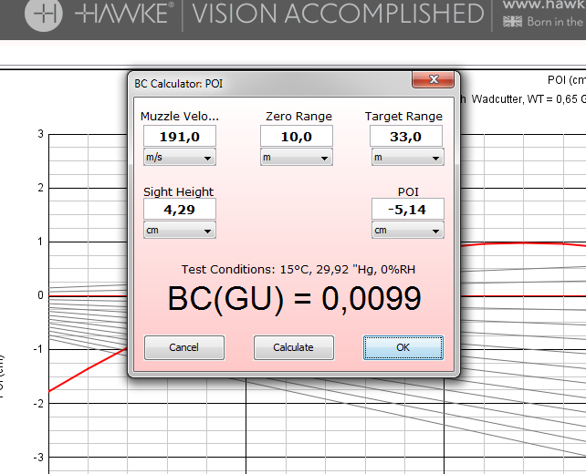

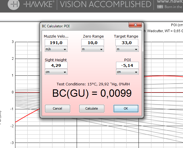

os cuento la siguiente vuelta de tuerca al tema.
Despues de jugar con el dichoso coeficiente en el Chair y no conseguir ajustar medianamente la curva por debajo de los 30 metros, ayer vuelta al campo de tiro decidido a obviar las cortas distancias y tirar hacia arriba. la sesion esta vez consistio en disparar de 40 a 80 metros y de 5 en 5 metros, 40,45, 50, 55....., y aunque no estaba el indio my centrado, consegui agrupaciones decentes, anotando la caida y los clicks pertinentes en cada distancia. Por la tarde vuelta al Chair y como dije, pasando de la curva de 0 a 30m, y jugando con el coeficiente balistico, la mayor coincidencia entre la realidad y la matematica la consegui introduciendo un coeficiente, !! DE 0,085 !!. Aqui los puntos de impacto se ajustaron muchisimo a la caida real y a los clicks movidos en el visor.
Aunque muy contento con la coincidencia, lo que no me cuadra mucho, ignorante de mi, es el coeficiente de 0,085 pues este es el dado por ejemplo por JSB para el KnockOut que es un slug. Es verdad que no jugue en el chair con temperaturas, altitud y demas parametros, pero creo que no variaran demasiado el resultado, habra que darle otra vuelta de tuerca al tema. La intencion es hacer el estudio, por asi decirlo, hasta los 120 metros, distancia maxima de que dispongo y a ver que sale.
Si es que a veces me da por liarme

Que yo sepa el Chair te permite calcular el BC, de tres formas distintas
Una es con el POI
Una es con el POI

Yo suelo calcular el cb de los exact para MI carabina de la siguiente manera
Coloco una diana a 25 mtrs y hago una agrupacion lo mas cerrada posible ( bien apoyado )
Despues llevo esa misma diana a 50 mtrs y sin tocar nada de la carabina apunto a esa agrupacion y hago una serie de disparos ,la distancia entre el primer grupo de 25 y el nuevo de 50 es el dato en centímetros que le hace falta al chairgun para recalcular el cb de ese balin vs mi carabina
No dista mucho del calculo predeterminado pero si que cambia algo.
Despues contrastar la tabla del chairgun con la realidad pura y dura es otro cantar .
A mi tambien me fallan las distancias cortas debido a la inclinacion del sobrerail y me toca el metodo infalible
Prueba y error sobre papel.

no quiero rizar el rizo, es que es la primera vez que me da por jugar con el chair y pues eso ya questoy pos preguntar lo que no se, tampoco me quiero complicar, ademas siempre he sido mas de campo, de hacer kilometros moviendo diana palante y patras.
Gueno que con los ultimos ajustes he impreso los datos de Poi y Clicks hasta 120 metros ( A LO LOCO ), y ahora toca ir al campo a comparar questoy intrigao, si es que deja de llover aqui en Oregon
