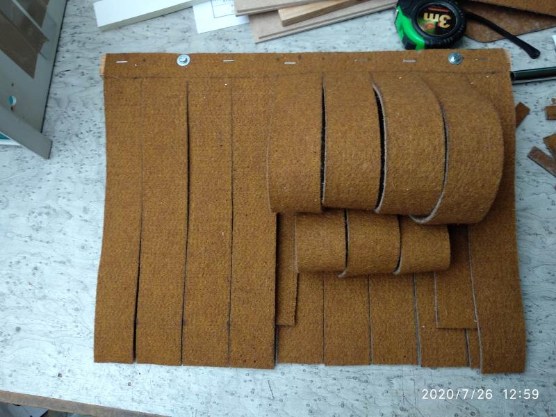

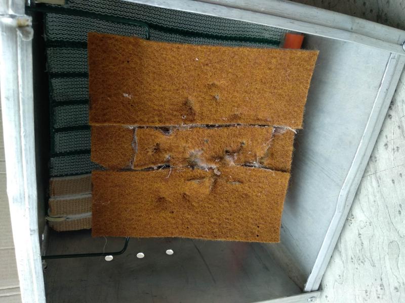

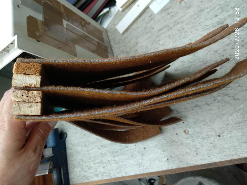

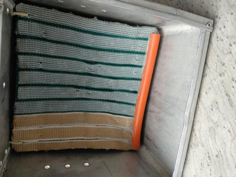

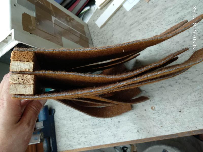

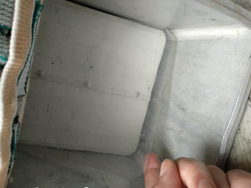

Yo he hecho unas cuantas pruebas de diferente forma y con distintos materiales, basándome prácticamente en un sistema oscilante, ya sea por cortina en una sola pieza, por tiras, tiras contrapeadas o una simple plancha ligera y colgada que oscila con el impacto absorbiendo la mayor parte.
El principal problema que me he encontrado es buscar materiales relativamente ligeros, que no se deformaran o traspasara el balín tras muchos impactos.
Llegue a la conclusión de que tan importante es la ligereza con la resistencia, que la pieza se desplace con el impacto reduce mucho su poder de penetración y velocidad para el rebote.
Otro punto a tener en cuenta es la repetición sistemática de impactos centrados en el mismo sitio, dentro de su parte negativa que es el "desgaste" forzado del mismo punto, esta la positiva, poder reforzar solo puntos concretos del material aportando el menor peso posible.
Cuando he Lo he hecho tipo cortina de tiras, lo he hecho con tiras de moqueta o cinta de persiana, el resultado en cuanto a resistencia al impacto es perfecto no se daña (estas pruebas las hice con la pistola a 3 jls) pero la rigidez sumada al poco peso hacia que de retorciera enganchándose con las de al lado o detrás y no regresaba a su sitio. Los siguientes impactos podía re colocarla o agravar la situación.

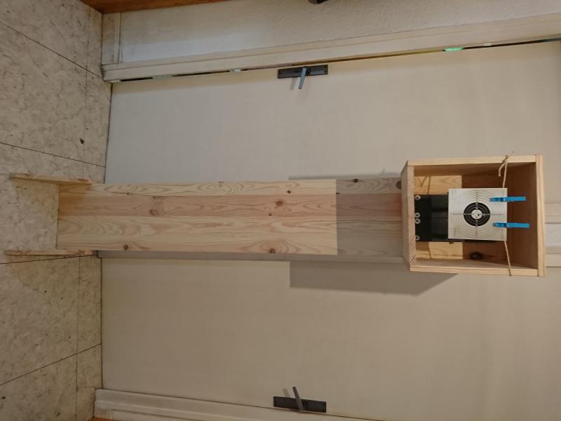

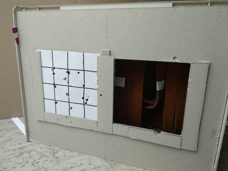

Voy a poner algunas fotos de lo que tengo hasta ahora. Tengo algún vídeo pero no se como subirlo, si alguno sabe hacerlo, si quiere, se lo puedo pasar por wassap.

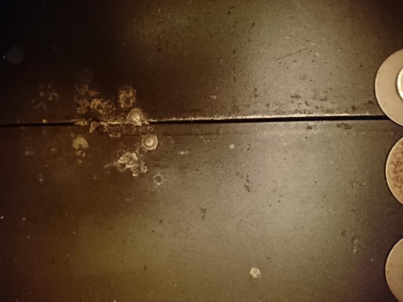

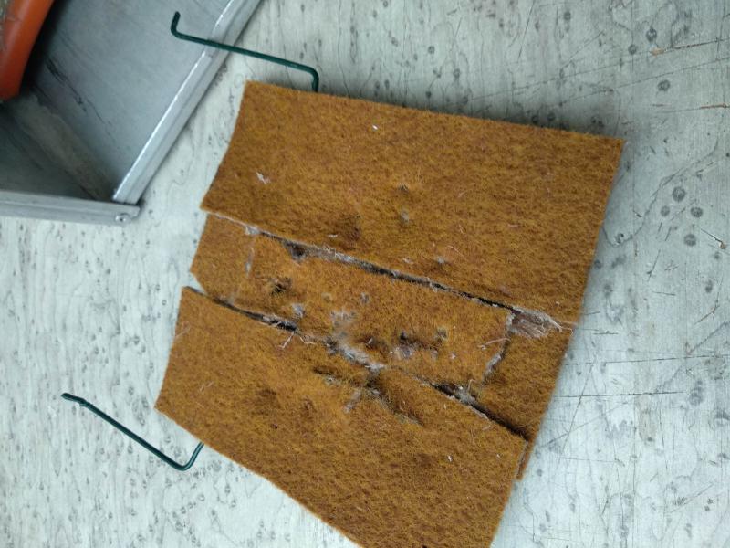

Un ejemplo del problema del calibre y de los impactos concentrados.
Con este sistema llevaba unos 100 disparos al menos. Con la Hw30 a muerto en nada.
Como podéis ver, el sistema de oscilación es cuánto menos simplón, prefiero ver a si como funcionan y ver fallos antes de complicarme la vida.
Re: Cual es el caza balines ideal

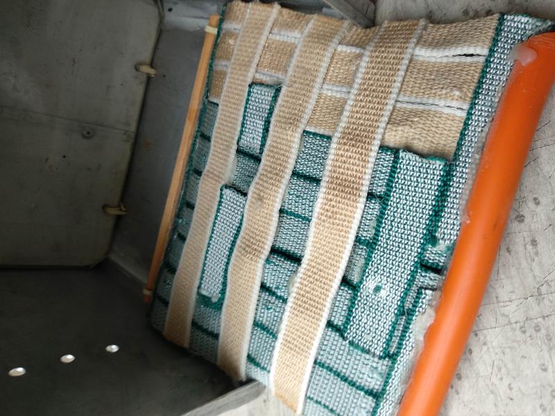

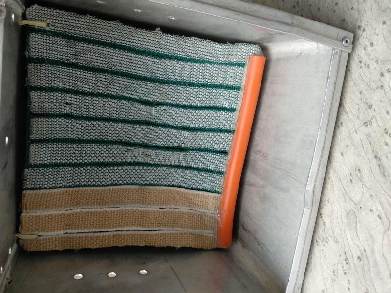

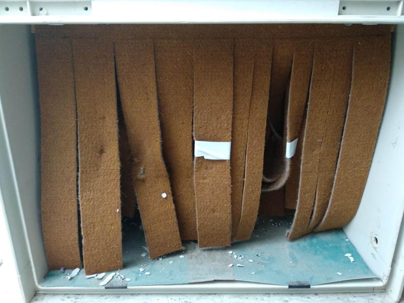

Una muestra del fallo de las cortinas por tiras, también he probado lo mismo con goma.

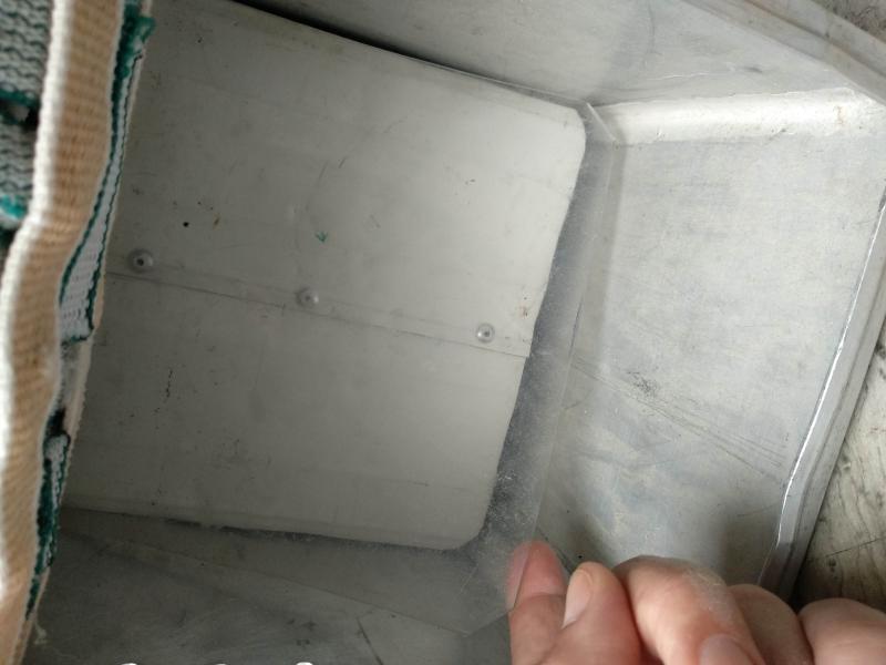

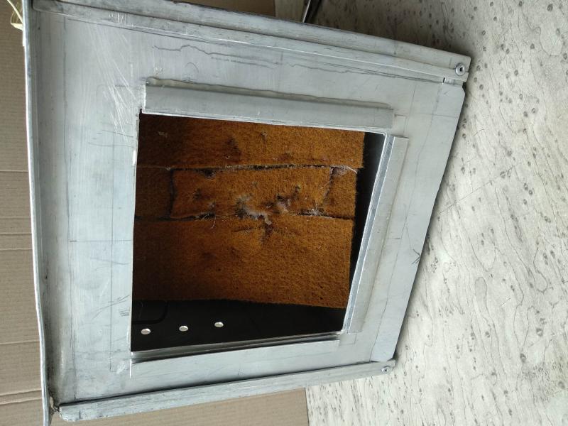

Está fue por tiras de cinta de persiana y después la uni por detrás, con la pistola me ha aguantado muy bien, los daños que se ven son la carabina.
La otra foto es una plancha de chapa colgada oscilante, como se marcaba la chapa le puse un trozo de goma pegada delante.

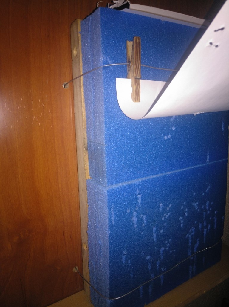

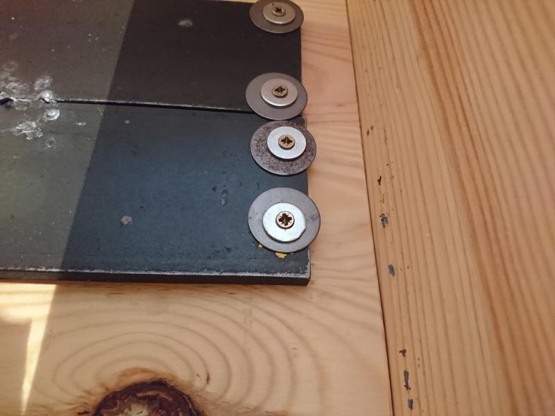

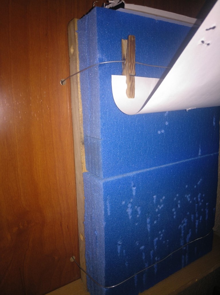

A ver, sigo investigando. Las pruebas de hoy han sido poniendo distintos tipos de gomas en distinta posición, verticales, a 45°, en tiras, con plancha de chapa detrás... En fin, todo lo que se me ha ocurrido y todo mal resultado, goma rota, con el balín clavado o perforadas.
Chapa a 45° pero solo sujeta arriba, para que pueda ceder algo por el impacto. No me ha valido por el grosor de la chapa, se marca a cada disparo, en consecutivos atraviesa fijo.
Lo mismo con una chapa de acero inox, se marca muuuucho menos pero algo también.
Conclusión a la que he llegado, la misma que el compi gaviota, he probado a poner restos de hierro a diferentes grosores pegado sobre la chapa anterior, fija a 45° sin poder ceder, y ni se han enterado. Para el ruido veré la manera de acolchar por detrás, poner silicona o atornillar a una tabla, haré pruebas a ver.
Indudablemente para la Hw30 no necesito 10mm de plancha, con la mitad me sobra. Y los disparos que he hecho directos al metal, el balín se destroza pero no se sale nada, los 45° han sido definitivos en ese sentido. En cualquier caso como le hice un frente-marco para poner la diana y que quedara una caja cerrada, eso me asegura que no saldrá ninguna esquirla.
Una prueba que me quedaría por hacer, es hacer una cortina con cadena de eslabones, A vera si pillo algún trozo y hago pruebas. De momento le pondré
