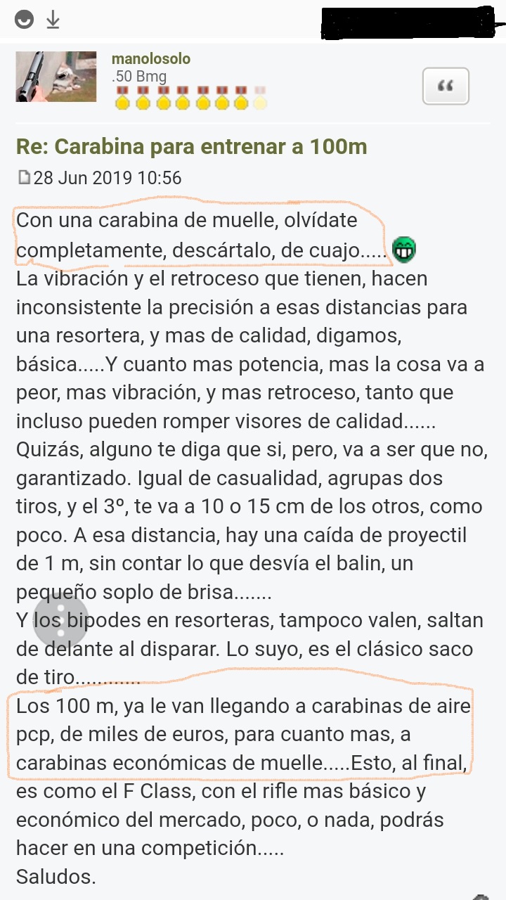

manolosolo escribió:Compañero, es lo mas normal sí eres novato, buscar potencia, sobre todo lo demás, pero, para que???? Crees que la potencia en muelle, te va a dar mas precisión???........Lo único que te va a dar la potencia, son problemas de todo tipo, como moverse las monturas, romper visores, mucha vibración y retroceso, y un uso un tanto desagradable...a veces olvidamos que en FT, usan 16 j, y alcanzan como nada blancos a 50 m, y por aquí anda un compañero, que con una HW 77, hace dianas impresionantes a 100 m, con la carabina de serie.......
Como consejo, olvidate de carabinas Mágnum, y más, si no tienes experiencia en armas de aire, pues puedes acabar muy decepcionado con los bajos resultados conseguidos....
Hoy dices que por aquí un compañero hace dianas "impresionantes a 100m"
Es que esto,es lo que no se debe hacer,decir una cosa y la contraria.Veo que lo únicoque tienes claro y nunca fallas es de que las Gamo de plástico son una mierda,porque por lo demás es según el día...

Pero hombre, Josegun, pon algo de tu cosecha propia, en vez de sacarle puntilla siempre a lo que digo, o dejo de decir, que vaya molestias que te tomas en buscar mensajes míos, de sabe Dios cuando, para crear polémica ???....no tienes nada mejor que hacer????? Soy tu único objetivo, y tu única obsesión es desacreditarme???…....... Sigue así, igual lo consigues, quien sabe......
Desde ya hace una larga temporada, tus únicos post, son para criticarme, pues yo a tí, ni te crítico, ni te debo nada, es que ni te conozco, porque no sigues el lema, muy bueno, vive, y deja vivir...........
Y si tienes algo interesante que decir, adelante, pero que no sean críticas personales, e infundadas de paranoias que te creas tú mismo en tú imaginación......
Sin resquemor ninguno, que eso no va conmigo, un saludo.
