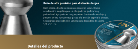

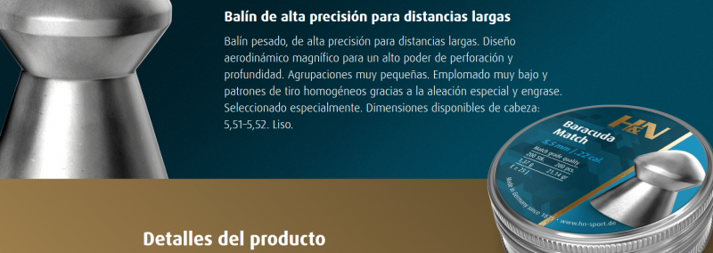

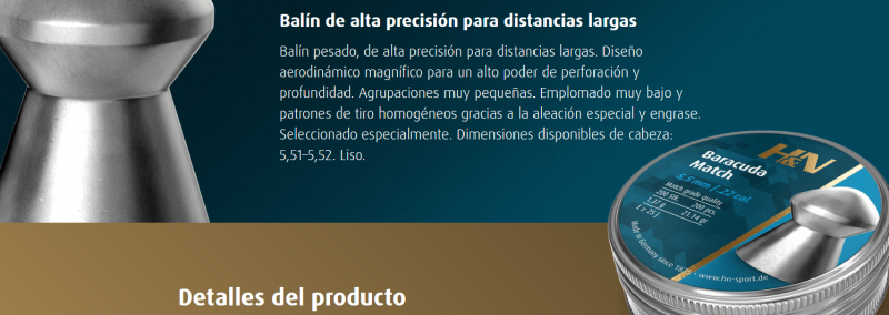

He visto estos barracuda match son los unicos que tienen 5.5 en la pagina que igual pido la carabina. En la caja pone 5.5 pero en la descripcion pone 5.52...
Me valen o iran muy prietos? O busco de 5.5 normales?
Tambien me gustaria saber alguna pagina que tengan mucha variedad de balines. Un saludo
Re: Que tal van estos balines?
No te calientes mucho la cabeza con los subcalibres (se les suele llamar así aunque no se si es muy correcto), hay varios que se hacen así para diferentes tipos cañones, por ejemplo el Barracuda solo lo hay en 5.51 y en 5.52, no está en 5.50...pero esa centésima de milímetro a menos que tires a diana en plan buscando la excelencia no importa demasiado a mi parecer. Para un uso normal recreativo como la mayoría de nosotros con cualquiera te va a ir bien igual suponiendo que ese modelo "le guste" a tu carabina, eso sí
Mundilar tiene bastante surtido y Merino quizás tiene mejores precios, pero ya te digo como los demás.. Jsb (también los Cometa Exact) y HN

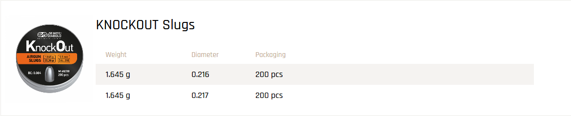

Sobre los slugs tambien queria coger pero me dijeron que van mejor para pcp. De todas formas ya cogere unos slugs de jsb de los de poco peso y probare y dire que tal. Gracias.

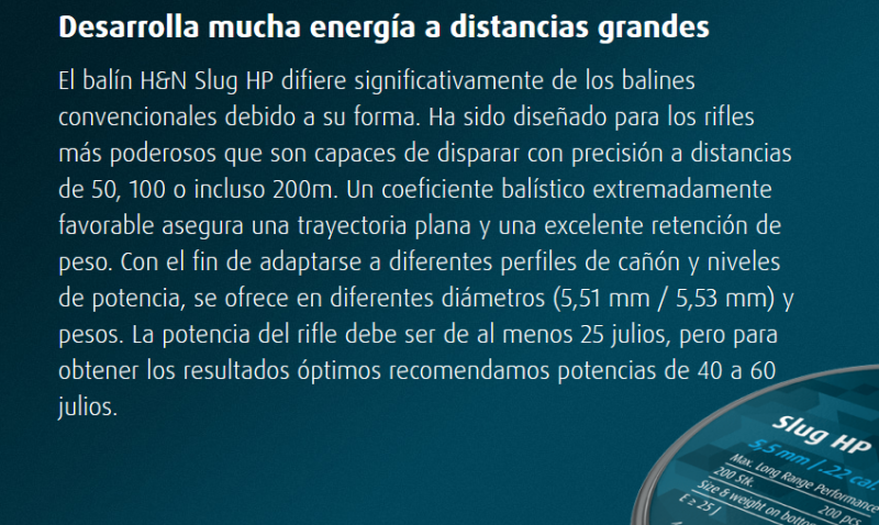

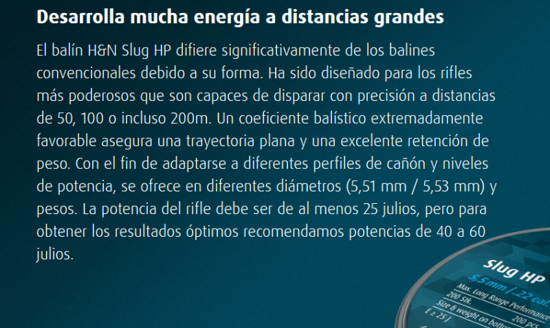

Pues en la web de HN pone esto:
Para mí los slugs en esa carabina son un gasto inútil...en la misma web de HN recomienda 40 julios para arriba para el más ligero de 1.36 g. para almenos sacarle partido

Y los slugs de Jsb son más pesados aún...
