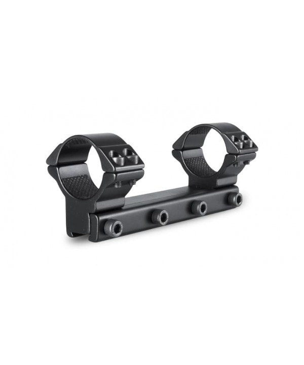

Con solo mirar el diámetro de la cabeza de los tornillos Allen de las chinas, y ver que son tornillos del chichinabo de 4 mm, ya salimos de dudas.......
Pero hombre, que unas monturas de calidad como las Hawke, cuestan 25 €, que no son la ruina de nadie, y ponerse a escatimar ahí, en unas calderillas..........Luego, salimos un sábado de copas, y fundimos mucho mas sin miramientos, y lo único que hemos conseguido en limpio, es una resaca del copón del garrafonazo.............
Compara la cabeza de los tornillos de las Hawke, con las chinas de medio pelo................

Lo que si puede pasar con las monturas baratas chinas hechas sin controles de calidad es que al apretar el visor te quede torcido con respecto el eje del arma, eso si tiras a según que distancia puede importar bastante
Aparte de que si colocas una de esas en una carabina que sea saltarina o un poco potente te expones a que acabe saliendo el invento del carril para atrás y que al intentar que no pase apretando los tornillos los pases de rosca o rompas los labios que sujetan con el carril de la carabina
Las monturas Hawke además de buenos tornillos están hechas de un aluminio muchísimo más bueno...incluso en las Hawke te viene puesto el par de apriete máximo recomendado si usas llave dinamométrica, que hay quien aprieta como si no hubiese un mañana..

Bueno, normalmente las monturas de una sola pieza, son las mas usadas en armas de muelle, por su solidez, y para encontrar algo mejor que Hawke, ya tendríamos que multiplicar su precio X2, como las monturas Sportsmatch inglesas, o X3 como el top de monturas para carabinas de aire, las yanquis BKL, sin garras móviles, y mecanizadas a partir de una pieza maciza...............
Las carabinas pcp, no necesitan tanta solidez, y les valen perfectamente dos anillas, al no haber ni vibración ni gran retroceso.................
