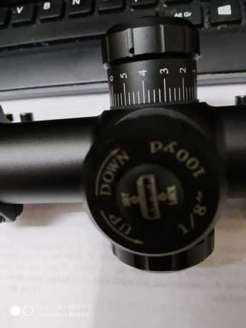

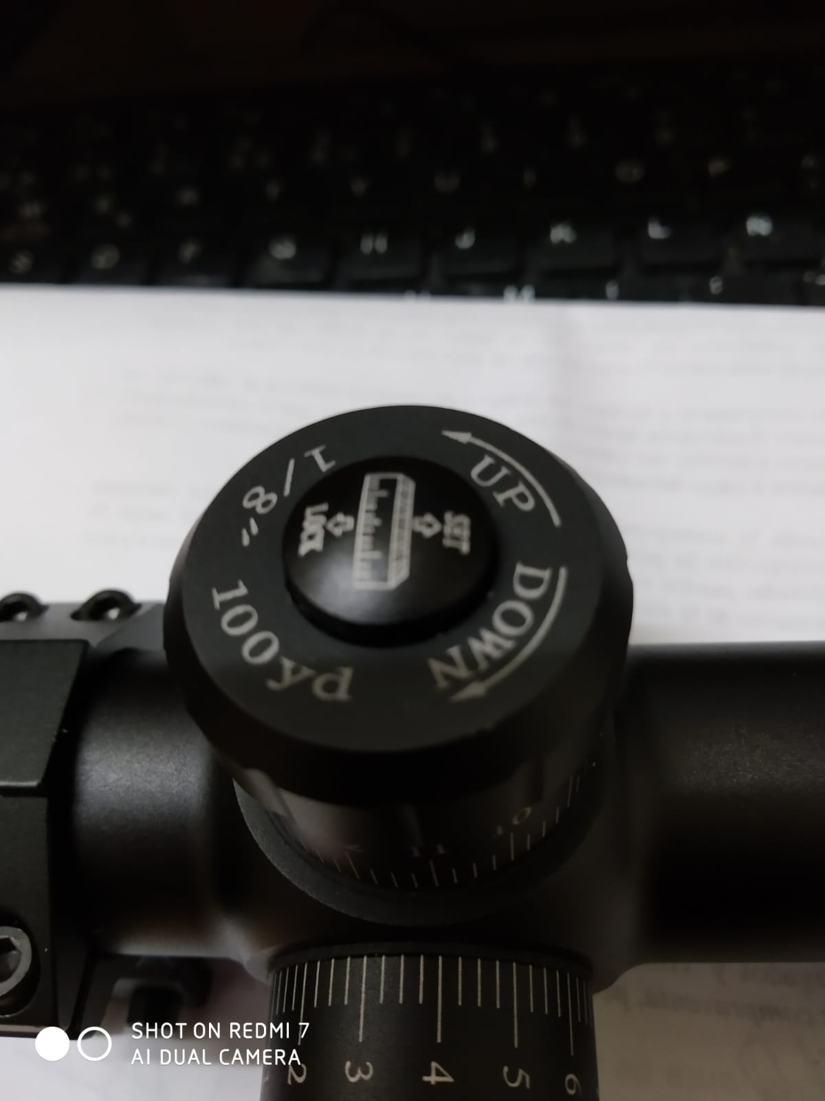

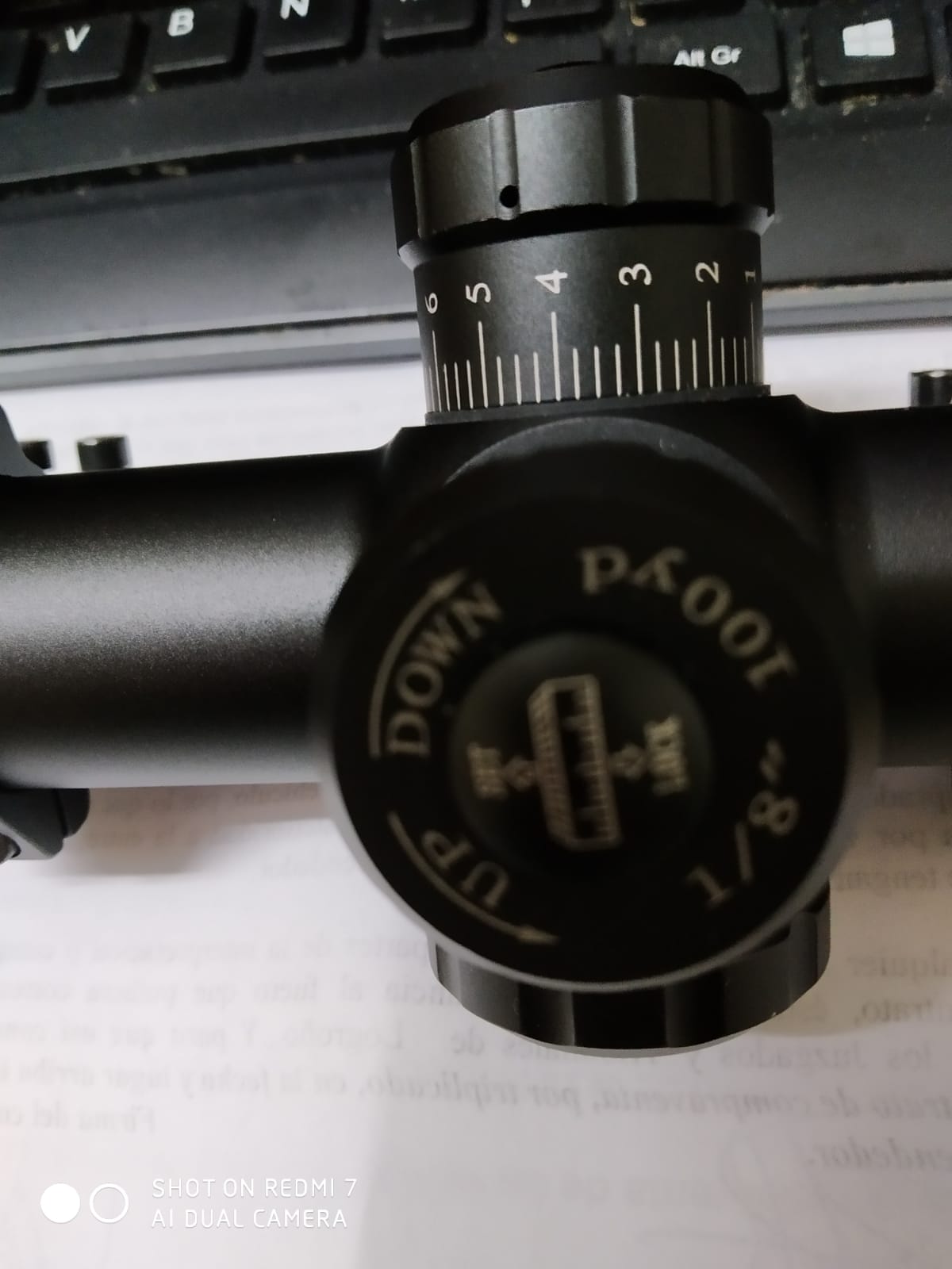

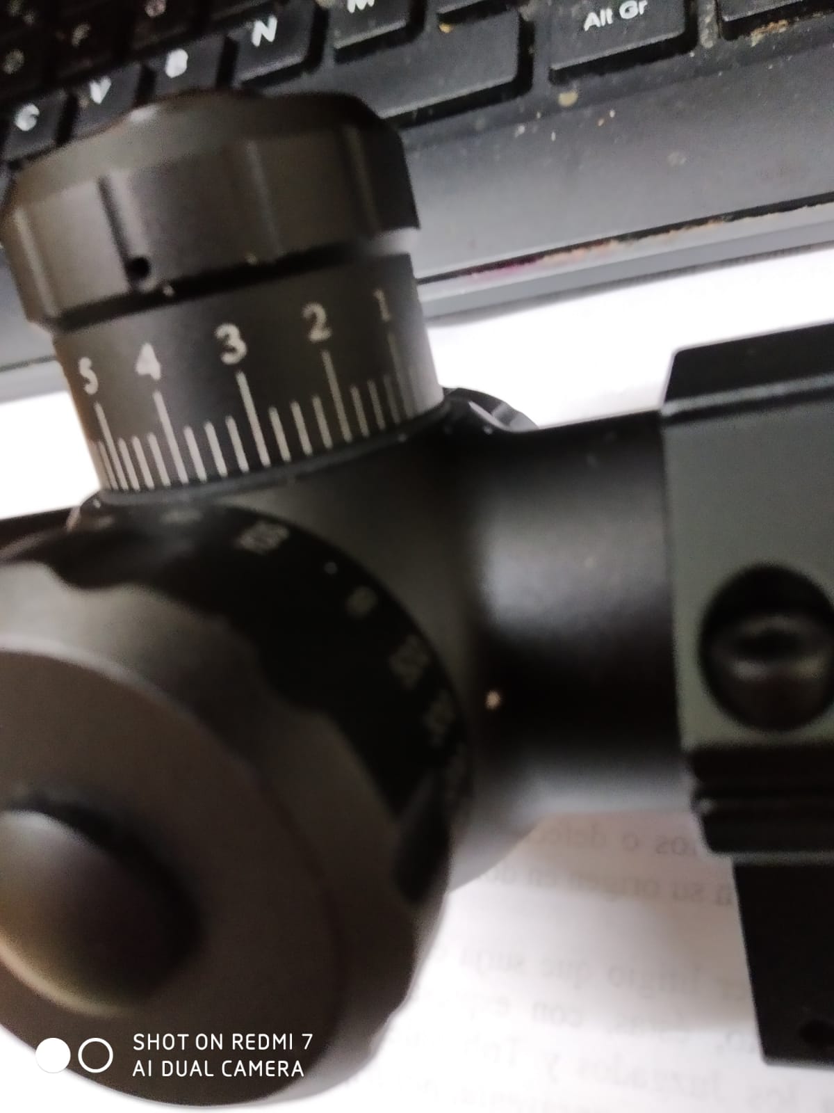

Hola buenas noches. Tengo una consulta que haceros, la cuelgo aqui en el General, es sobre las torretas de un visor.
Su marca es Bestsight, y sus caracteristicas: 10-40x50. Viene del chino, y tambien se comercializa con otras varias marcas: (Fire Wolf, Fire -Wild...). La duda la tengo con sus torretas. A las fotos que adjunto ¿Considerais que puedan ser torretas con "puesta a 0"?. Lleva, aparte de esos tetones, unos agujeritos muy muy finos, en los que no parece haber nada, ni tornillo allen, ni pasador, ni...
A ver si me podeis sacar de la duda. Muchisimas gracias y un cordial saludo.
Jose

Ahí dentro suele haber un tornillito diminuto, más pequeño que el que llevan las almohadillas de las gafas. Dos de mis visores (marca visionking) lo llevan . Mira a ver con una linterna de cerca antes de hacer nada...

Según el dibujito de la parte de arriba del mando de giro, si tiras de ella hacia arriba, seguramente la podrás mover a 0 sin modificar los clicks; después solo tienes que bajarla.
Con la de deriva lo mismo.

Si, tiene toda la pinta de ser torretas de tirar hacía arriba para aflojarlas, sin mover la retícula, para ponerlas a 0, y se bloquean de nuevo bajandolas,.......... :D Es lo que parece indicar el dibujo de la escala graduada en medio de la torreta.

Hola, buenas tardes. esa marca "Bestsight" vende visores VisionKing renombrados, ese modelo, el 10-40 solo lo he visto y probado una vez, pero no lo recuerdo. yo tengo el 8,5-25x50 y si tiene para poner las torretas de elevación y deriva a cero, el como hacerlo me lo dijo el maestro Manolo, :wink: , esto se suele hacer cuando tirando a una determinada distancia y teniendo el visor bien ajustado quieres mantener ese ajuste, así cuando reajustas por tirar a otra distancia puntualmente y vuelves a la distancia habitual, solo tienes que poner las torretas a cero con su numeración y ya las tienes ajustadas para esa distancia más frecuente, creo que se hace con una allen de 1,5 mm, o de 1 mm., ya no recuerdo. Espero haberme explicado bien

Hola buenas tardes a todos; quedé de contaros el cómo me fue en mi intento de poner las torretas a 0. Siguiendo vuestras indicaciones, procedí a tirar de la torreta que controla la deriva (izq-dcha) suavemente hacia arriba, a la par que intentaba girarla. Resultado: en el giro, va haciendo click-click-click.... es prueba evidente entiendo yo que en ese momento hace su trabajo interno de correcciones click a click. Y en el momento que dejo de tirar de la torreta hacia arriba. Ella sóla se bloquea, imposible seguir girandola.
Conclusion: se me hace que este visor no va a tener esa funcionalidad de llevar las torretas a su cero, por contra, he conseguido gracias a vosotros entender cómo funciona la correccion de las torretas en este visor. Muchisimas gracias por estar ahí. :apla:

Normalmente para poder poner el visor a cero las torretas deven de estar bloqueadas para no perder el cero.Prueba a meter una llave hallen creo que de 2mm e intenta girarla a ambos lados a ver si tiene algún tornillo, que seria lo normal, suelen ser 3 tornillos por perilla, una vez que los aflojes te jira y lo llevas acero. :birra^:
