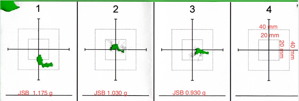

Bueno, después de tener algunos problemas de precisión con la hw 100 .22 y haber contactado con varias personas las cuales me fueron recomendadas en este foro y tras haberles comentado mi problema y lo que voy buscando, todos ellos me recomendaron hacer unas pruebas, tras realizarlas, las conclusiones son claras, esta carabina vino con un mal cañón para potencia legal Española.
Esto me hace pensar que la fabrica HW monta el mismo cañón en todas sus armas FAC y no tiene un cañón especifico para la legislación de cada país donde las envían, o es eso o mi cañón se les escapo.
Voy a comprar un cañón que funcione bien o muy bien a potencia legal,
-Pero que marca de cañón de grado Mach.
-Estriado o poligonal.
-Con choke o sin choke.
:birra^: :birra^: :birra^:

Buenas tardes compañera!!!!
Conste en acta y es una opinión mia, te has obcecado en el cañón cuando repito es una opinión mia, tú cañón no presenta ningún problema, esto lo digo desde la distancia pero sí que es cierto que en base a la única prueba que tú nos has facilitado para con ella dar una solución a tu supuesto problema.
Con tu permiso vuelvo a subir las diferentes díanas a 25 mtrs, evidentemente son mejorables pero a priori son buenas, siempre y cuando se practique de vez en cuando y tampoco es necesario de disponer torretas específicas para tiro deportivo, salvo que quieras hacerlo a pulso, ese sería otro cantar y arto complicado sin mucha más práctica.
Por lo tanto mi consejo en aras de ayudarte, es no trastear nada hasta tener una certeza fidedigna de que realmente hay algún problema, es decir, si no practicas créeme nunca darás con la tecla .
Un cordial saludo.

Hola Cali, asegúrate también de tener bien ajustado el visor y que no tengas error de paralaje, yo pensaba lo mismo de mi stinger ares, creía que me había tocado la "china" hasta que comprobé lo de dejar la carabina quieta mirando a través del visor, moviendo la cabeza a un lado a otro... la cruz se movía, una vez ajustado he conseguido cerrar las agrupaciones que me tenían loco.

Gracias, la verdad es que llebava casi un año y medio sin disparar y en estos dos últimos meses he querido ponerme al día, quizás quisiera recuperar todo de la noche a la mañana y eso no es posible. La verdad y siendo sincera he realizado multitud de pruebas y he usado casi todos los balines que he podido conseguir, tirar con bipode, con saco y por ultimo con torreta que es donde mas cómoda me encuentro, he cambiado de visor y todo sigue igual. Por el tema de paralaje que también lo menciona el compañero lo he tenido en cuenta, algo que suelo hacer y puede que este equivocada es apuntar con el máximo de aumentos, ajusto el paralaje y dioptrias y luego bajo aumentos hasta estar cómoda, puede que no sea el método mas correcto, pero probare mas cosas. En cuanto a las dianas, esas son las mejores y con diferencia, en un principio era muy recia a toquetear la carabina, siguiendo consejos de algunas personas con los que he podido hablar y tienen experiencia con hw y en cuanto les comente el problema, todas coinciden que el cañón del .22 es muy caprichoso, que si quería que fuese fino tendría que subir julios, pues mano a la obra y solo para salir de dudas, solo apretando un poco el martillo se puso sobre los 30, y ahora va realmente bien con 3 modelos de balines desde los 225 a 246 m/s, parece otra carabina. Realizadas las pruebas se volvió a poner como estaba anteriormente 23j.
Lo del cañón, pues estas personas uno dice que sin choke y otra con choke, y donde si coinciden muchos usuarios de otros foros y otros países es que el chocke de estos cañones hw esta muy cerrado, unos han cortado el cañón y coronado y dicen que va mucho mejor, otros han hecho lo mismo y dicen que no hay diferencia y otros dicen que va a peor. Hay tengo las dudas, también he podido hablar co una persona, muy conocida por los foros Españoles y me ha dicho que el ha solucionado este problema a varias carabinas de la marca, seria con un cañón sin choke y de 53cm y respetando la potencia legal.
Esa es la cuestión. :birra^: :birra^: :birra^: :birra^:
