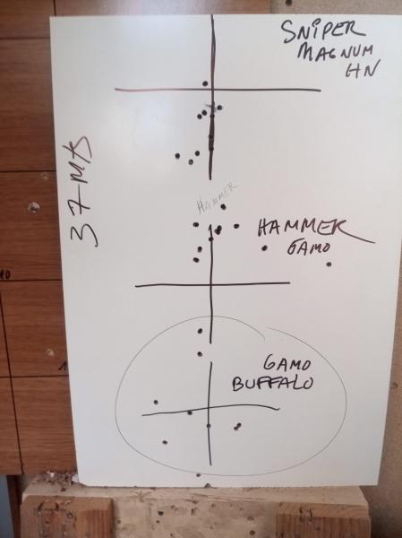

Mensajepor jordiAC » 01 Jul 2020 18:09
No se pero el gamo me va a todos los sitios, en cambio el HN me va mas sieempre al mismo sitio.
Quería gastarr GAMO, pero me lo estoy pensando.
Tiro con 4,5 una Pr900W o "initzia" y quiero balin pesado, todos estos pesan 1 gramo.
adjunto Foto.
Quería 00

Olvidate de los gamo.
De ese peso:
Jsb heavy
Hn barracuda match
Abajo hay un post con los apolo, y van muy bien.
Tambien puedes buscar el gamo ts10 antiguo. En muchas armerias viejas los tienen. Caja negra y naranja creo. Sin fotos.

Muchas veces suele suceder que la carabina no agrupe bien con el balín que nosotros queramos usar, suele ser el cañón el que te dira que balín quiere. Con esto quiero decir que compres un surtido de balines, pruebes y veras cual va mejor.

jordiAC escribió:No se pero el gamo me va a todos los sitios, en cambio el HN me va mas sieempre al mismo sitio.
Pues en la foto no veo que agrupen peor los Gamo Hammer que los H&N Sniper.
