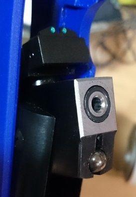

Influye mucho el que entren de mala manera.Si los metes enteros, a parte de que puedes deformar la falda del pistón y entonces las trayectorias serán espirales de mayor diámetro según se alejan, haces algo que si influye en la potencia: el balín sale antes de tiempo, por que ya está adaptada la falda al cañón, por lo que se pierde potencia. Por eso si unos entran más y otros menos, algunos saldrán a a una velocidad y otros a otra: parábolas de trayectoria diferentes.
La solución es coger un taladro y una broca avellanadora: le rebajas poco a poco, hasta que veas que el balín no asoma y al cerra la báscula , no lo pillas. Cuando lo hayas rebajado, luego le pasas la dremmel con la broca pulidora y ya está.
Y así puedes tirar con los JSB, que en mi opinión, es el mejor balín en 6'35, aunque un poco pesado para una resortera.
Te tiene que quedar algo así como esto:
Hola, tengo una duda, si introduzco un balín en el cañón a la fuerza, quedando algunos un poco más adentro 130

Hola kijoseki, gracias por la explicación, ha quedado perfectamente claro.
Como ya le he comentado a fedello está recién comprada y no quiero perder la garantía, y aun así no me veo capaz de dejarla como tú lo has hecho.
Tienes razón con el peso de ese balín, cuando los compre elegí un poco para probar y cuando abrí la lata y vi lo macizos que eran... es cuando mire el peso y supe que me había pasado. Los exact king de cometa parece que le gustan y los hn ftt también, a ver si la toqueteo el gatillo y subo alguna diana, aunque esta carabina está claro que no es para precisión.
