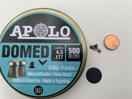

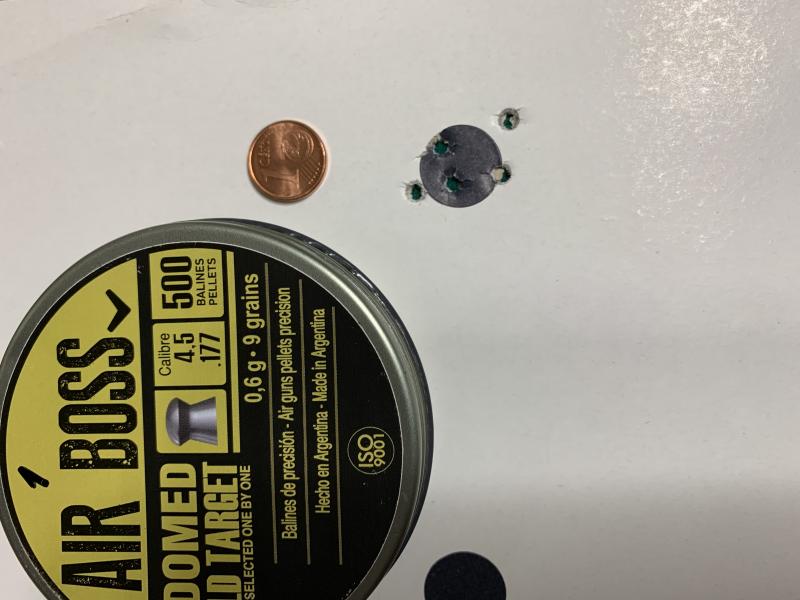

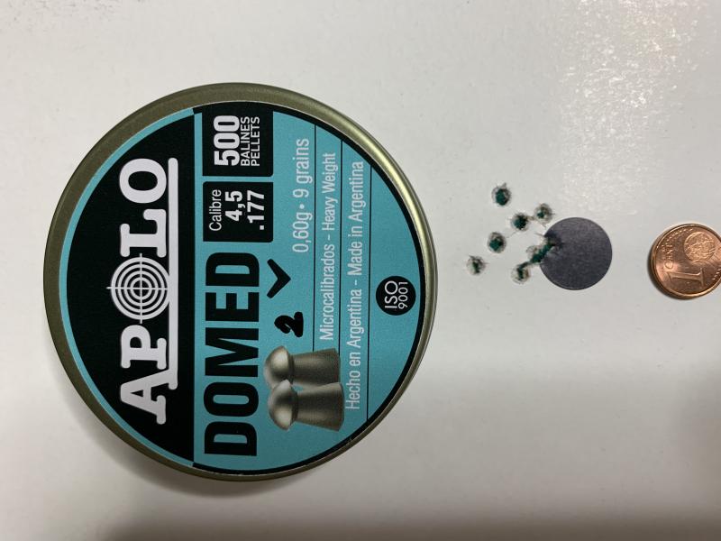

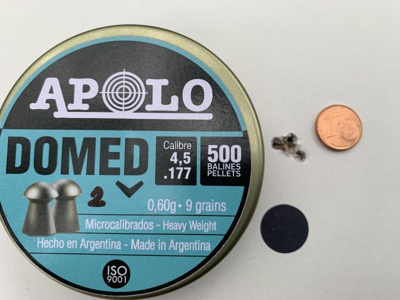

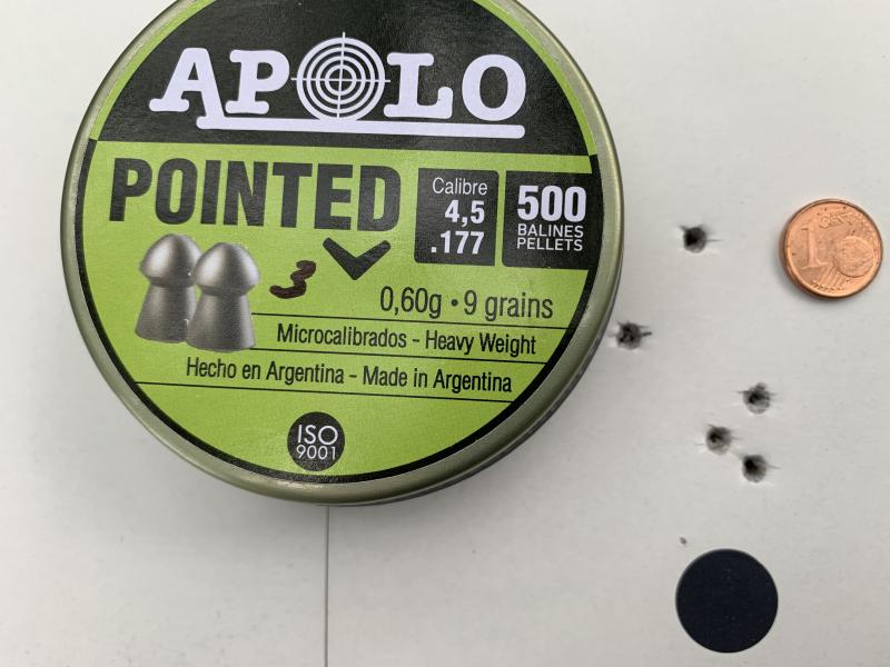

Hola, esta mañana he recibido tres cajas de Apolo diferentes, en calibre 4,5.
No he tenido paciencia que amainase el viento que está haciendo desde hace varios días, por lo que a la distancia de 25 metros ( me ha parecido que 50 sería mas una lotería que una prueba de precisión ) he realizado una agrupación de cinco disparos a cada diana de cada modelo de balines recibidos y además una con los HN FFT que tiro normalmente para tener una referencia.
Para tirar he puesto banderas, y cuando he tomado una referencia de ellas, he procurado tirar cada vez que se ponían en la misma dirección, he tenido que rehusar muchas veces disparando al suelo para destensar el muelle de la carabina, ya que había algunas veces que tenía que esperar mas de cinco minutos.
Cada agrupación, ha sido la primera y la única quiero decir que no he estado haciendo series hasta que me ha salido una decente, ni siquiera he tocado el visor, he tirado así como estaba regulado para los HN.
Subo fotos de las misma para que os hagáis una idea, hay una que para mi, es excelente.
La carabina es de muelle, es una HW77

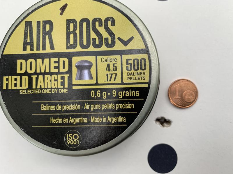

corcmari
Mensajes: 984
Registrado: 17 Dic 2008 12:01
Re: Balines APOLO
Mensajepor corcmari » 18 Jun 2020 22:02

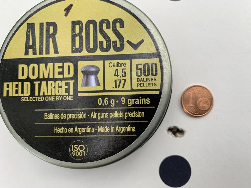

La última, que también es una tirada increíble, pero por lo mal que me han ido los balines

fedello
Mensajes: 2575
Registrado: 04 Dic 2012 23:08
Re: Balines APOLO
Mensajepor fedello » 18 Jun 2020 22:05
Pues muy bien las dos primeras no?
Estoy deseando ver que tal te van a 50m
FoKingIrish
Mensajes: 1170
Registrado: 06 Feb 2017 21:42
Re: Balines APOLO
Mensajepor FoKingIrish » 18 Jun 2020 22:21
Los domed field target parece que le han gustado a tu cañón. Me gustará ver las pruebas a 50 metros cuando puedas :)

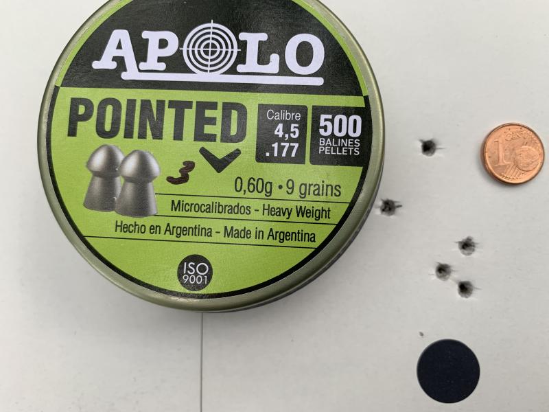

Mensajes: 984
Re: Balines APOLO
Mensajepor corcmari » 21 Jun 2020 22:57

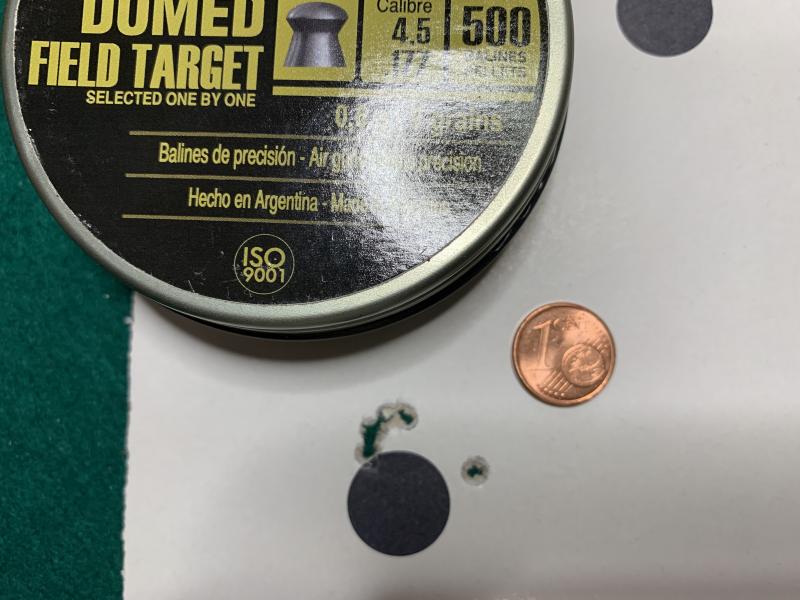

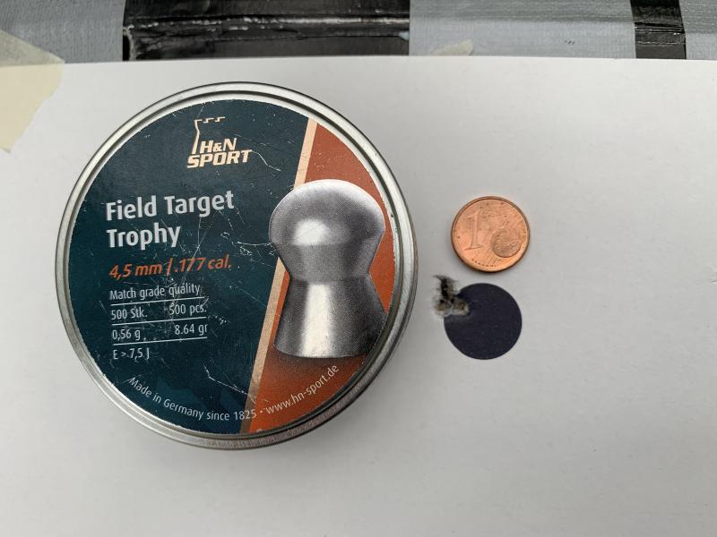

Hola, después de esperar varios días a ver si podía probar los APOLO a 50 metros, al final he decidido intentarlo hoy, he empezado a las 9 de la noche que ha habido una bajada de viento.
Vaya por delante que los balines que he tirado los tenía pesados.
Solo he podido probar dos, el tercero modelo Pointed, no he tenido tiempo, fueron los que 25 metros no me funcionaron.
Subo tres dianas, dos de cinco impactos y una de ocho, esta última la quería hacer de 10, pero ha empezado nuevamente a soplar el aire y lo he dejado.
Estos balines, creo que van bastante bien, lo que he encontrado es que sin ton ni son te sale un volador y se separa 6/8 centímetros del grupo, me paso ayer también a ultima hora, por eso hoy los he pesado. ¿¿ ??
