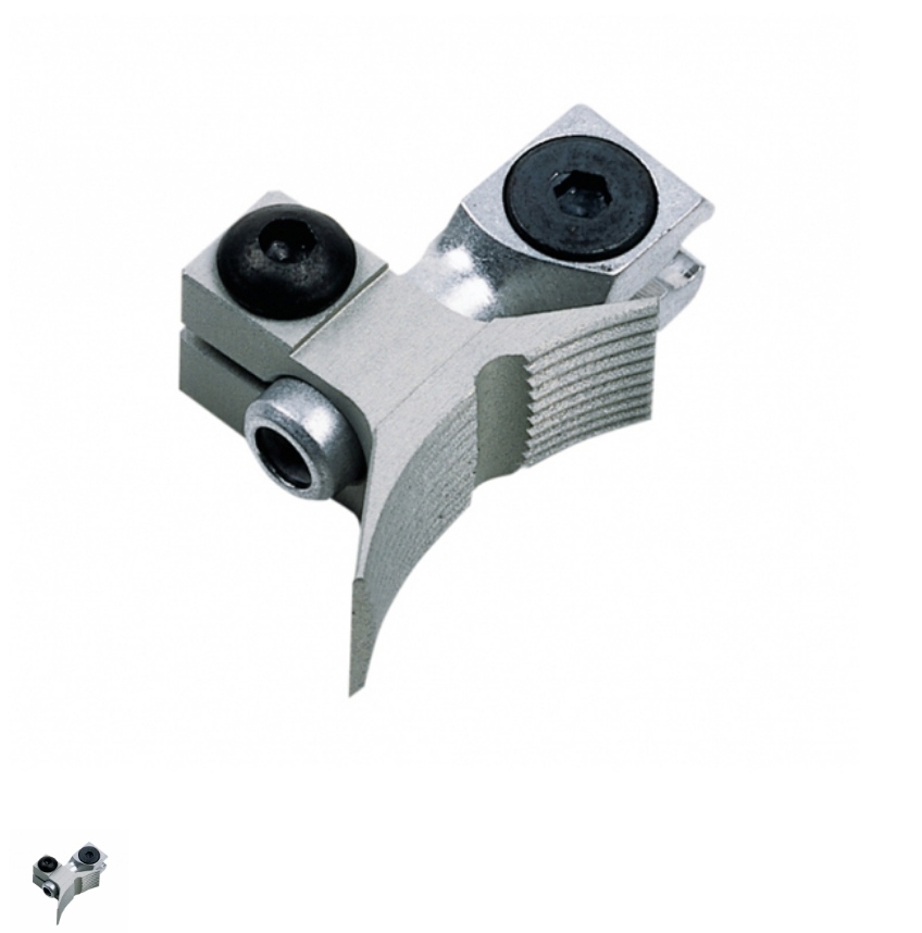

Para mí es uno de los elementos clave a la hora de ejecutar un buen disparo y necesito un gatillo a la altura de mis exigencias. Algunas carabinas lo traen de serie, pocas diría yo, casi en exclusiva las de competición olímpica, y al resto lo que hago es modificarlos. No puedo con un gatillo duro. Además de esto prefiero los gatillos regulables en posición y con pala de dactilera.

Cuanto menos cueste vencer el gatillo menor será la alteración de la alineación del arma por la variación en la posición del dedo, de la mano, y la orientación de la fuerza que ejerzamos sobre el gatillo.
Los gatillos regulables, como el de la foto de Kijoseki, lo idear para facilitar la posición del dedo. Para algunas carabinas de cierto nivel creo que les hay comerciales pero no para todas. Rowan me suena.
La curvatura aunque pueda parecer que ayuda a posicionar el dedo de forma correcta, si es muy cerrada y ajustada al dedo, será mas fácil pulsar hacia arriba o hacia abajo siendo fuente de imprecisión. La ranura si que viene bien.
