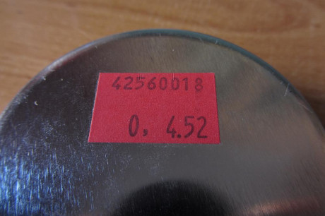

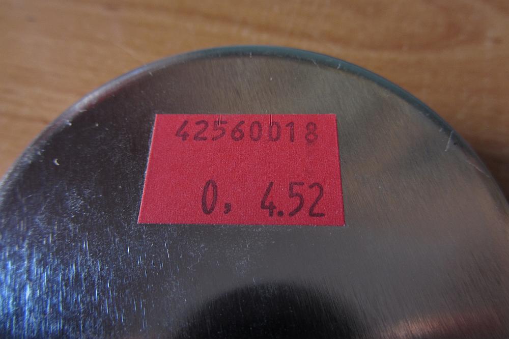

La lata de jsb exact por debajo

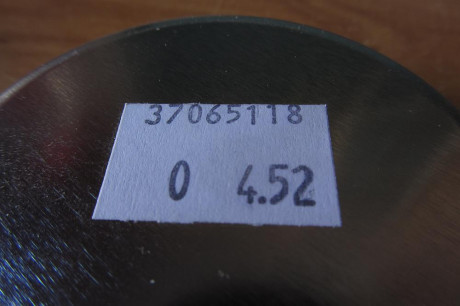

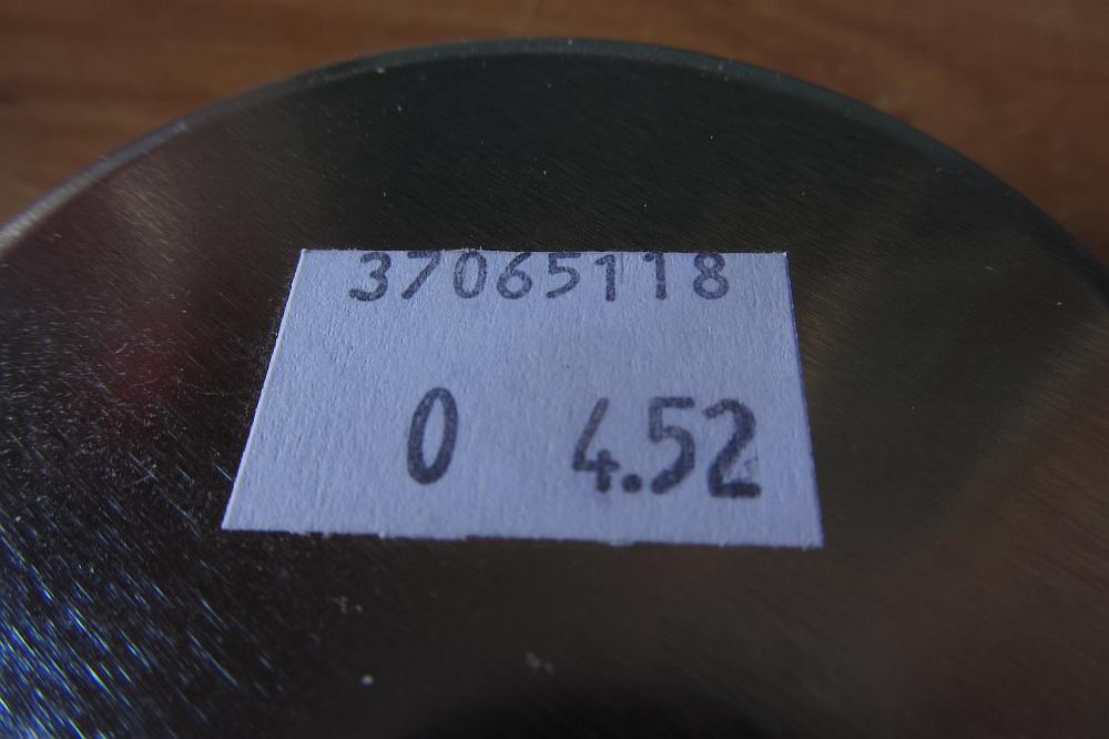

Y la de Cometa

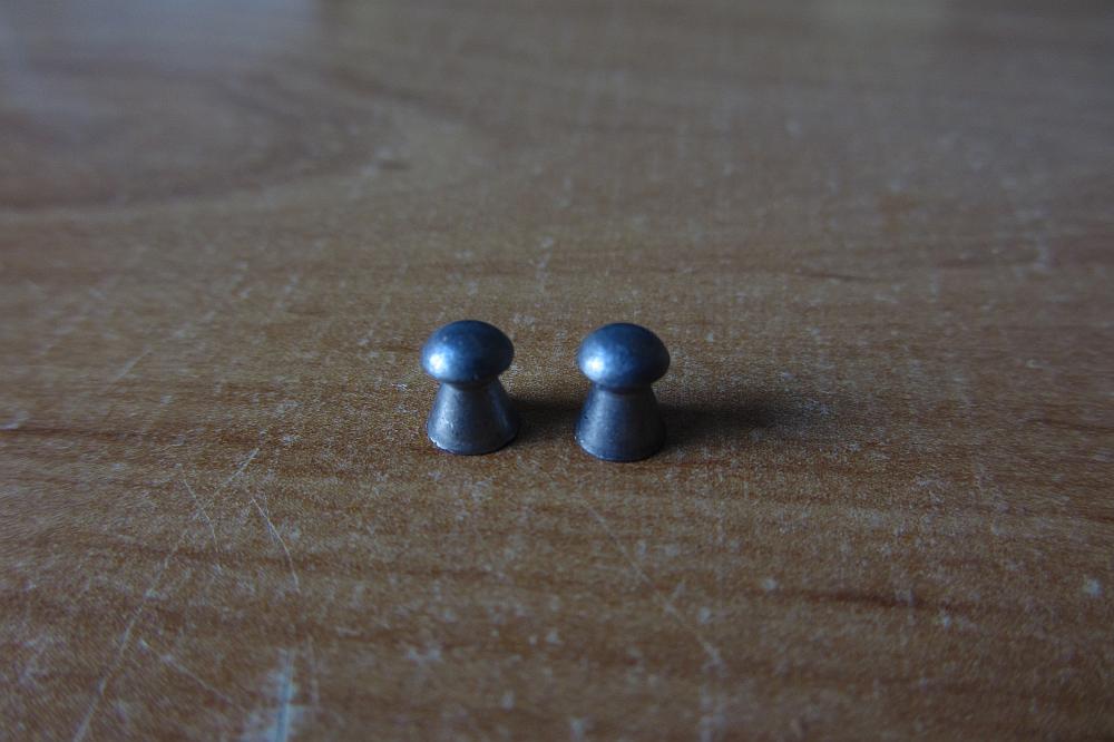

Y luego dos balines del mismo peso y calibre, uno es Jsb y el otro cometa...
Los distinguis?
El cometa incluso casi no tiene costura y el checo sí se ve claramente...
El Checo es el de la izquierda...
Los distinguis?

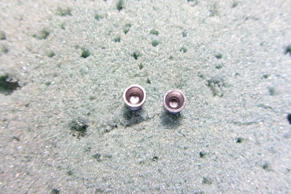

Los dos balines por debajo...
Como antes, el Checo a la izquierda..
El cometa tiene la falda algo jorobada, creo que porque es una lata casi vacía y que lleva días rondando. La cámara no enfoca más...es lo que hay...
Pero parece que el cometa tiene el interior diferente, algo más profundo y estrecho. Los dos anuncian el mismo peso: 0.547g/8.44gr
Los cometa los puedes usar, salen bastante bien para lo que valen, casi no tienen rebabas, al menos los que yo tengo...son bastante uniformes y tan limpios como los jsb y en algunas armas van pero que muy bien...
