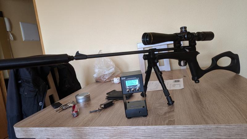

De acuerdo contigo en tu primera frase compañero y aunque quizá me contradiga, te cuento mi experiencia...Referente a la potencia de este arma, yo la tengo en 5.5 y de serie me daba 12 julios, en 4.5 según comentan los compañeros que la tienen anda sobre unos 8 o 9, todo esto con cañón largo, también te digo que el calibre más grande tiene la misma precisión y la misma autonomía...el muelle del martillo, el martillo y el muelle de la válvula son los mismos en ambos calibres, únicamente da mayor energía por eso de que el 5.5 aprovecha mejor el co2, más peso y mayor "base" del balín para "empujarlo", sin duda al compañero que pregunta se la recomiendo en el calibre 5.5, para hacer dianas hasta 25 o 30 metros y superarse día a día es perfecta, también para latear a 40/50...llega con una energía de casi 7 julios nada despreciables, suficiente para hacer volar la lata.
Decir que el silenciador es totalmente funcional, en mi arma reduce el ruido a la mitad, aunque yo la tengo con el lobo, que ese si que la deja "muda".
La foto es de este invierno, mi experiencia con el co2, es una bajada considerable de la potencia del arma, aproximadamente del 15%...de serie me daba de media 168 m/s a 30° o 35°, a 15 grados bajo la potencia a 155 m/s, lo que me pareció demasiado pero así ha sido.
Le calcé el muelle del martillo con unas arandelas y le abrí el puerto de transferencia de 3.5 a 4mm y subió la velocidad hasta situarse en los casi 165 m/s que se ven en el cronógrafo, cálculo que con la vuelta a la temperatura de verano la velocidad se situará en los 180m/s y 14 julios con balín jsb rs de 0.87 gramos, el que mejor nos va a muchos de los compañeros que la tenemos en este calibre.
Espero que sirva de ayuda al autor del tema, saludos :birra^:

La autonomía ha bajado hasta unos 32 o 33 disparos útiles, suficientes para mí...
Cañones y casi todos los recambios venden en algunas páginas de UK pero no podrás cambiar el calibre sin cambiar todo el bloque...o al menos el empujador, una tórica que lleva el cañón también es de diferente medida...bastante es que ya podemos cambiar el cañón de corto a largo en el mismo calibre :D aunque por poco más de 100€ cada una siempre te puedes hacer con una de cada calibre :lol: :lol:

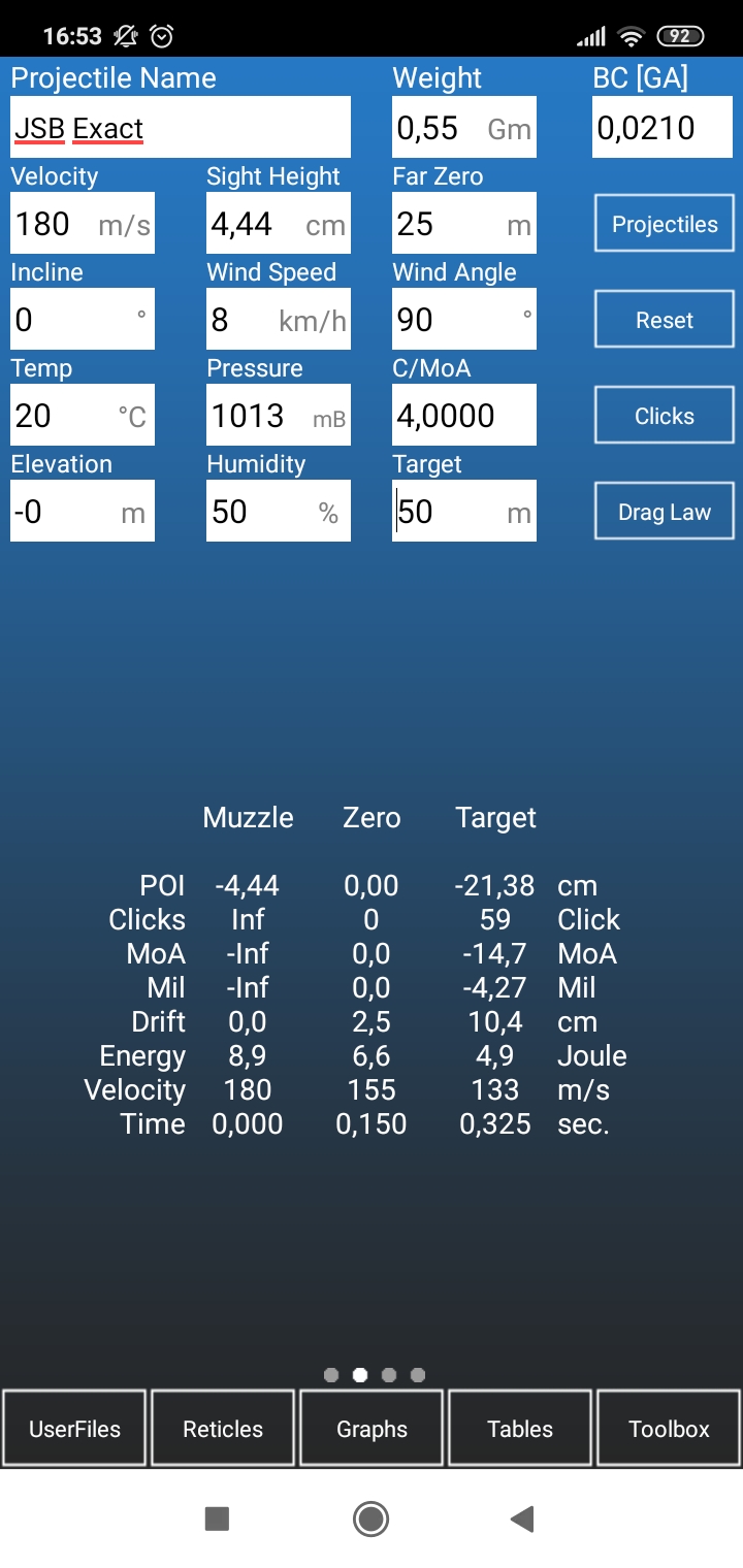

Para este tipo de situaciones viene genial el Chairgun. Dejo unas tablas orientativas que acabo de hacer, donde se puede ver perfectamente y con datos, las velocidades, energías y caída del balín en función de la distancia, peso y calibre.
Aquí en calibre 4,5
