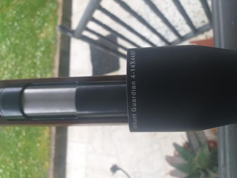

Cjss73
Mensajes: 155
Registrado: 23 Oct 2017 20:34
Re: Visor Ohhunt
Mensajepor Cjss73 » 25 Abr 2020 15:37
Yo lo tengo montado en la Hw77 a 17 Julios y después de unos 1000 balines sigue como el primer día

Cjss73
Mensajes: 155
Re: Visor Ohhunt
Mensajepor Cjss73 » 25 Abr 2020 15:47
Ohhunt 4×14×44

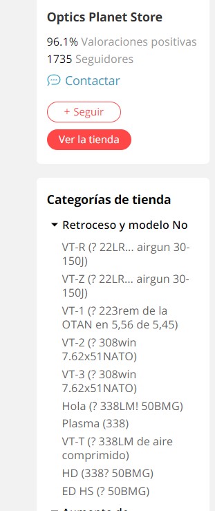

socavon escribió:.Por el precio que tiene no se puede pedir la luna, se ve mas grande y bastante bien :lol: , pero yo prefiero un Discovery, mismo un VT-2 aunque es el doble de precio, y resiste los 24j.
Donde o como se mira ese dato?..es que no me aclaro con la tienda de Discovery..
saludos y gracias
:birra^:
Buenas, yo tengo este https://es.aliexpress.com/item/40001203 ... 5726DFEEFy
que marchaba muy bien en una HW90 4.5 24j con JSB 0.87g a 236ms +/- pero venia de cascar un Leapers que en la tienda me dijeron que resistía ( me dieron un bono de compra en compensation) y buscaba uno mas barato por si volvía a romper, le envie un e-mail al chino de Optics Planet que me dijo este muy bueno no romper, pero yo quería mas barato y me aconsejo este https://es.aliexpress.com/item/40001211 ... add3T8wM0i que puse en una 97kl, le pedí uno mas barato que no romper y me dijo este que tengo puesto ahora y por el momento va muy bien https://es.aliexpress.com/item/40004003 ... 70c0ZRVHf1 reticle HK, el chino es muy 8) y siempre el mas caro el mejor :lol: así que ahora tengo los tres, creo tienen una buena calidad/precio.
