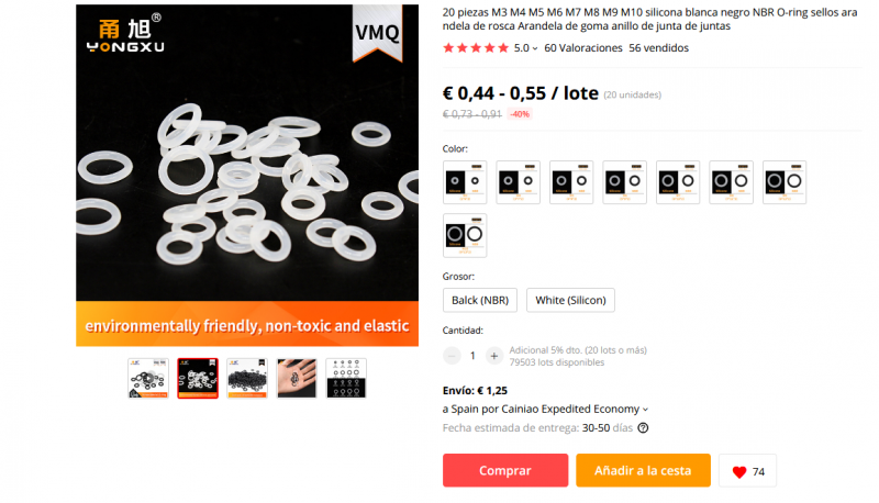

Si se escapa el gas por donde se pincha no hay mucho problema, necesitarás una llave especial para desarmar esa válvula
En Aliexpress hay juntas de esas de varios tipos, yo me compré de esta clase, ahora no recuerdo la medida...
https://es.aliexpress.com/item/32891240954.html
Luego si la fuga es en otro sitio, pues te tocará desmontar más...no sé las juntas que pueda tener esa pistola y como se desmonta. No conozco ningún sitio donde arreglen estas réplicas, lo siento
