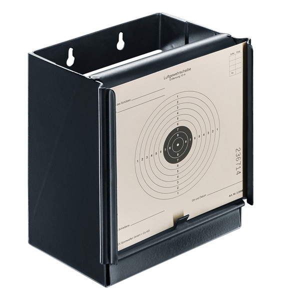

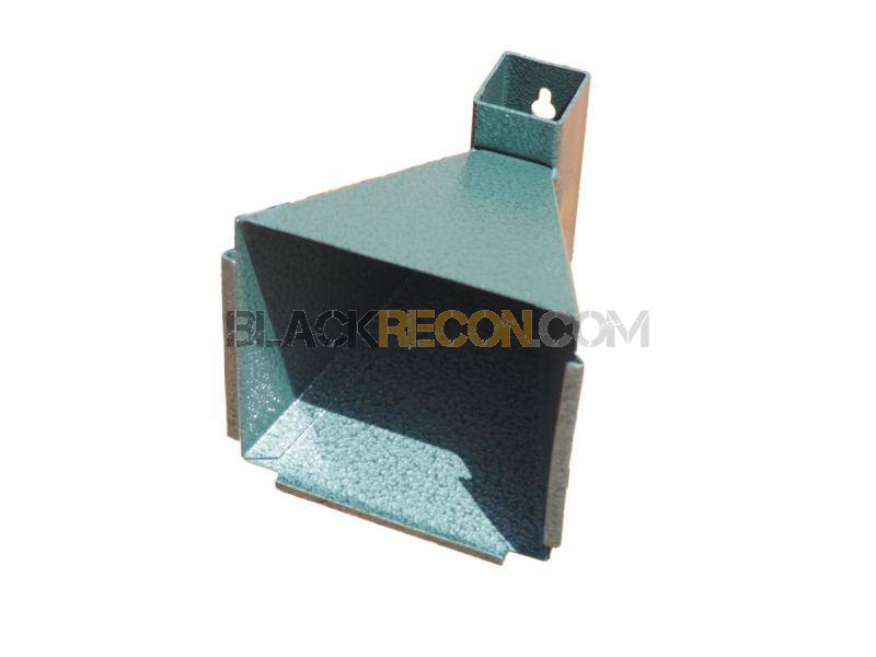

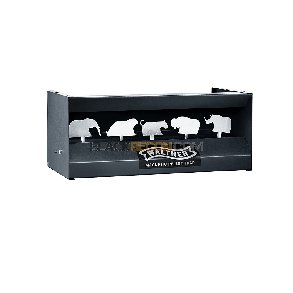

El cazabalines comprado opinión se puede ver en la pagina 6

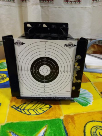

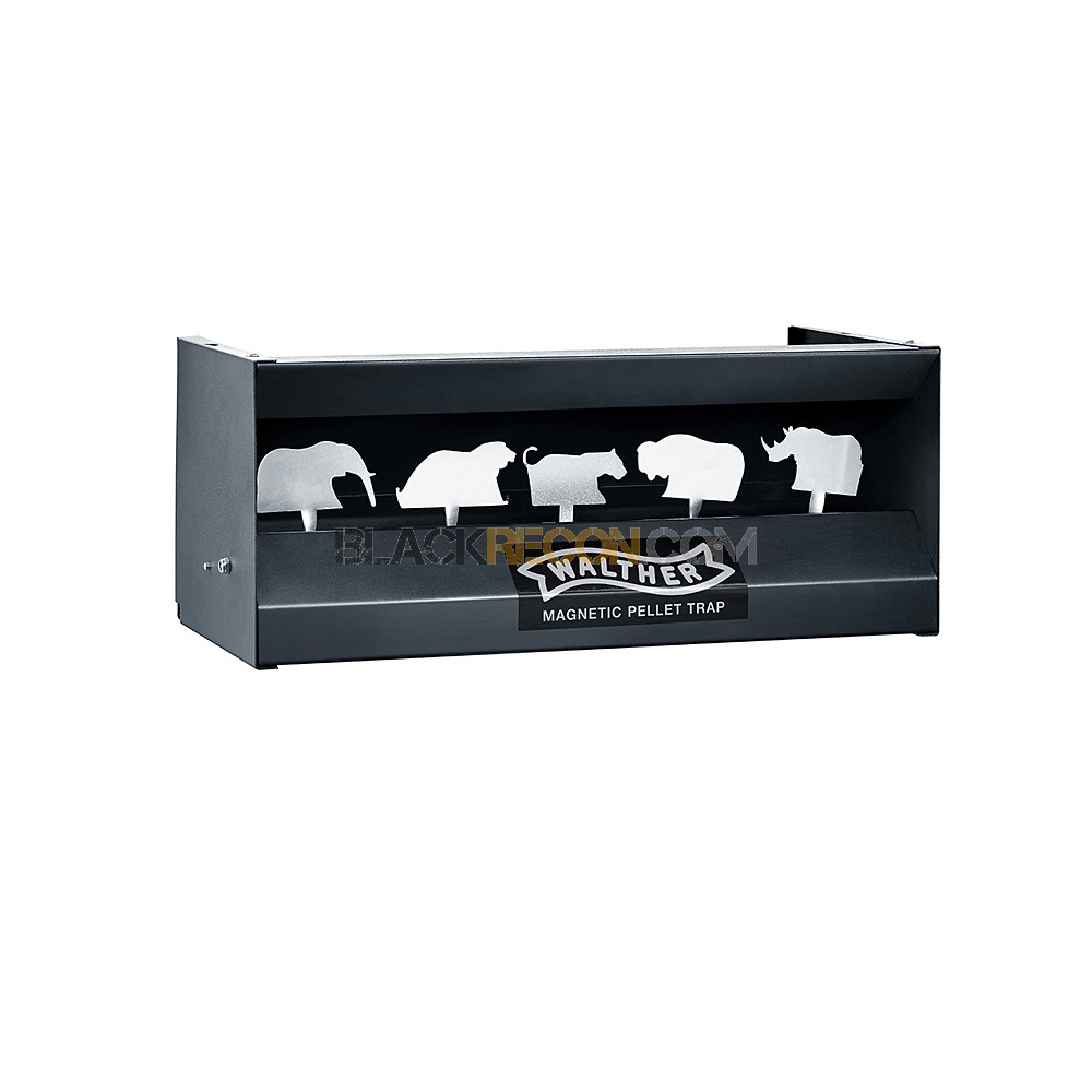

El primero según fabricante de la casa walther aguanta potencias de hasta 32 julios,
El segundo de la misma marca según fabricante recomiendan menos de 16 julios
El tercero de una marca conocida de toda la vida aguanta una mierda.
Desde un punto de vista técnico no cuesta nada poner una chapa mas gruesa en el tercer cazabalines, y venderlos por ejemplo a 20 euros, ahora cuestan 13 y las gentes compraría un articulo de mas calidad.
¿Porque gamo no lo hace ? por que lo que quieren es que se rompan pronto y te gastes los próximos 13 euritos.

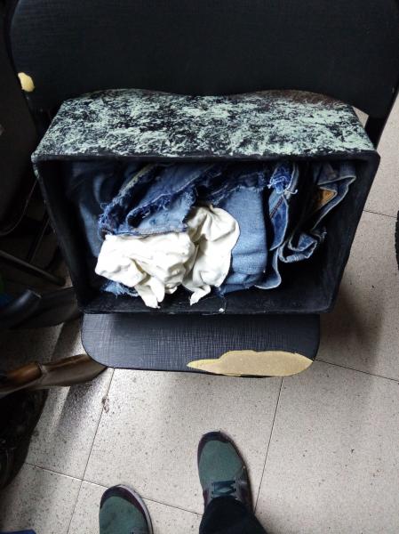

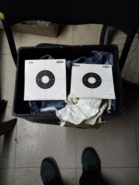

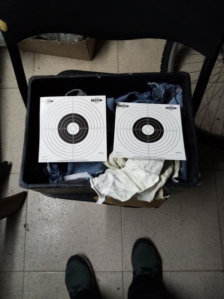

Bueno, yo uso uno barato del Decathlon, de una marca francesa desconocida, y supongo que no será mejor que el Gamo. Sin embargo, el simple truco que uso es rellenarlo de trapos. El sonido se atenúa mucho, mucho, la posibilidad de rebote es muy baja (salvo que pegues justo en el marco, claro) y por supuesto el cazabalines apenas sufre. Así pienso que me durará toda la vida...

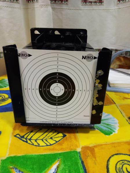

Gamo hace años vendía ese mismo cazabalines de chapa más gorda y de color gris. Ahora están hechos de una chapa finilla..pero vamos...el solognac, el ASG y demás chinos, todos, todos...
Con calibres como el 6.35, si no los lastras seguramente salen volando :mrgreen:

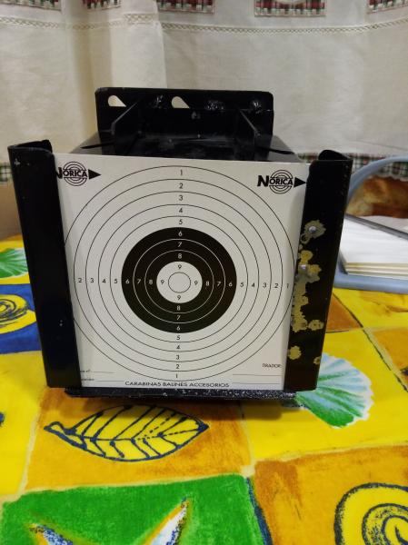

Están los de chapa más fina, y los de chapa más gruesa. En mi caso no es que lo atraviese. Más bien, se me separó la chapa trasera, que va soldada con dos puntos en los extremos. Los taladre, puse un remache en cada uno, y se quedó de lujo. No ha vuelto a salirse

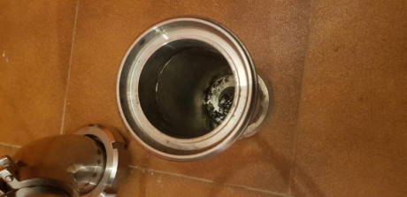

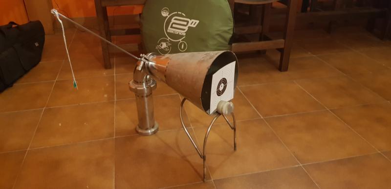

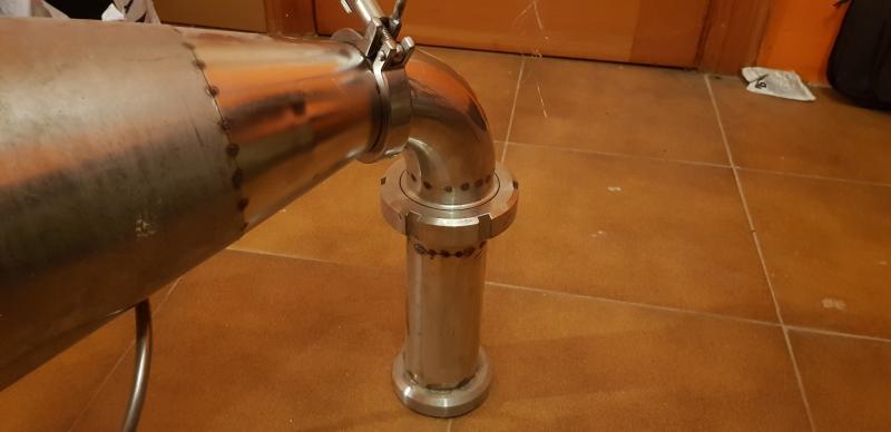

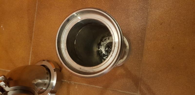

Yo,harto de reventar cazabalines baratos y malos con los restos de serie del taller en el curro me fabriqué este .
Los balines terminan contra una placa de acero de 22 mm
en el fondo.
Indestructible y para toda la familia oiga.
Yvan5
Mensajes: 12808
Registrado: 03 Ago 2009 11:59
Re: CAZABALINES
Mensajepor Yvan5 » 14 Abr 2020 20:01
Desde luego que es indestructible. Eso es un cazabalines de verdad y no los Gamo.

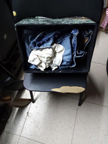

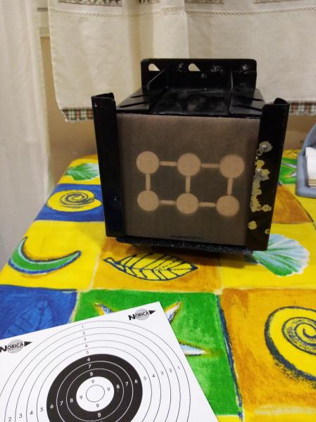

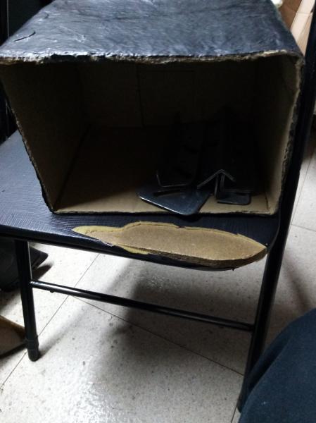

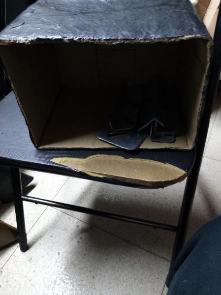

Chapa de 2mm galvanizada., pintado en negro por reflejos del sol. Los impactos son algunos de 7j y otros de 20j a una distancia de 15m. Alguno a 10m lo dejo sobre un taburete de bar ó colgado en una escarpia.
Con una plantilla y pulverizando con spray negro me hago dianas de cartón caseras.

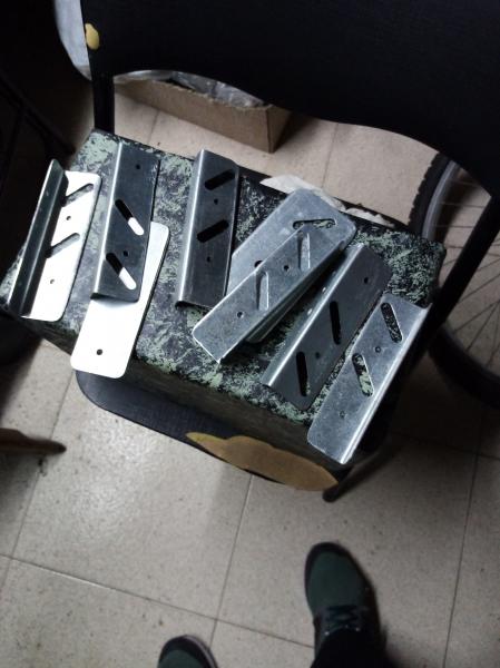

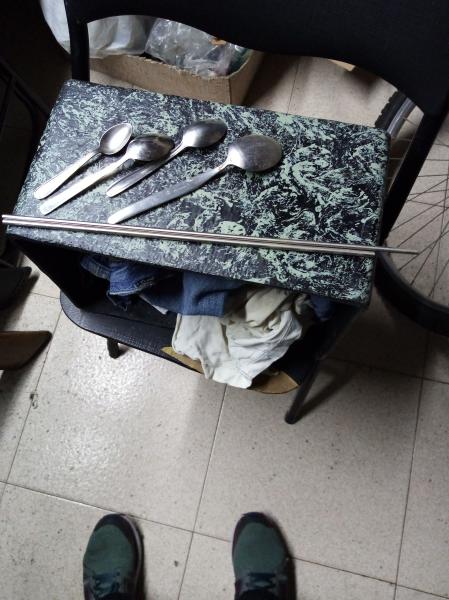

Proyecto sin acabar, para 2 dianas, le quiero poner péndulos desmontables con cucharas y algo movil, aún no.se el que, tipo pelotas de. Ping-pong hecho con telas de fibra de vidrio(varias capas) de 7mm de grosor.
4444

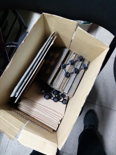

Tercer cazabalines, otro proyecto para tapones de cervezas, dianas, me quiero hacer un mini campo de tiro a distintas alturas y distancias.....
Este es de fibra de vidrio más delgado 2,5mm de espesor

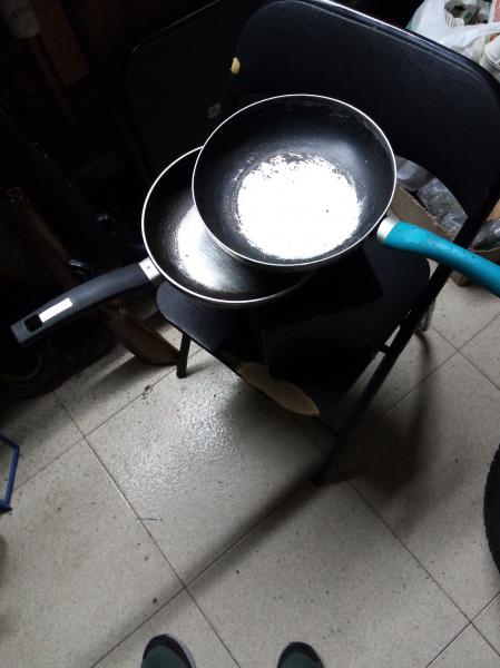

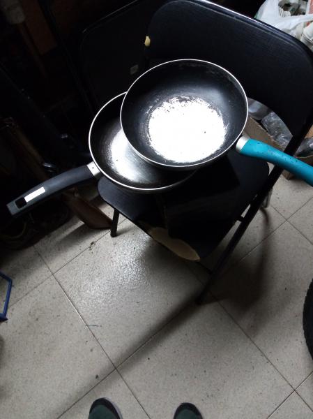

Y para terminar..... Cuando sea, tenfo en mente fundir una base de plomo para estas 2 sartenes y colgarlas en la pared con escarpias.
A ver si acabo el mini campo de tiro y os lo muestro.
