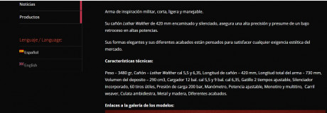

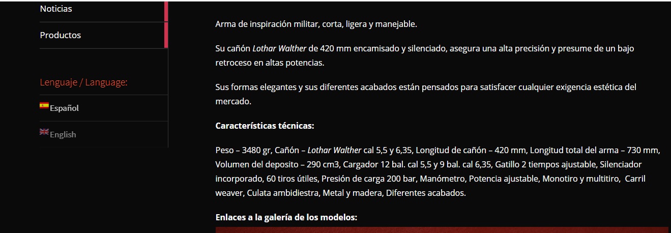

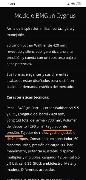

la descripción en la web dice:
Características técnicas:
Peso – 3480 gr, Cañón – Lothar Walther cal 5,5 y 6,35, Longitud de cañón – 420 mm, Longitud total del arma – 730 mm, Volumen del deposito – 290 cm3, Cargador 12 bal. cal 5,5 y 9 bal. cal 6,35, Gatillo 2 tiempos ajustable, Silenciador incorporado, 60 tiros útiles, Presión de carga 200 bar, Manómetro, Potencia ajustable, Monotiro y multitiro, Carril weaver, Culata ambidiestra, Metal y madera, Diferentes acabados.
no hay otra descripción, por lo que deberían ser todos iguales

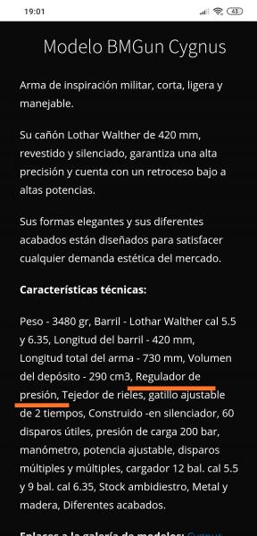

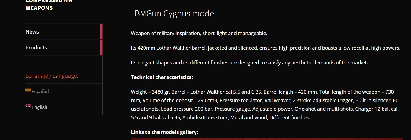

Hola marian

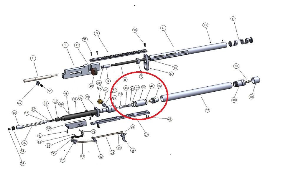

En su sitio web dice que incluye un regulador, si no está regulado, ¿por qué si no habría un cambio tan grande en la velocidad como cambia la presión del cilindro?

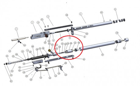

¿No es esto un desglose de partes del cygnus que muestra el regulador?

Mensajepor Daz » 11 Abr 2020 20:30
la versión en español no menciona el regulador ahora, pero estoy seguro de que sí.
La versión en inglés del sitio todavía lo menciona hoy.
